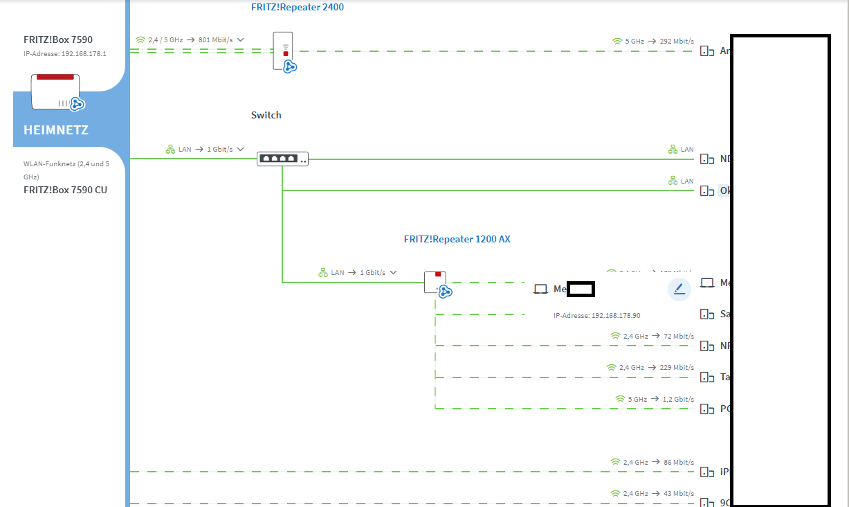

Was ist daraus geworden? Wie Incanus schon schrieb, wäre „Mesh-Übersicht ← Heimnetz ← fritz.box“ als Screenshot idealerweise nicht von einem Smartphone oder Tablet sondern einem Computer sinnvoll. Oder nutzt Du gar keine FRITZ!Box als Router? In dem Fall, welchen Router nutzt Du? Und bestünde die Möglichkeit einen zweiten FRITZ!Repeater 2400 zu kaufen, also alles einheitlich auf Wi-Fi 5 zu lassen?
Da bin ich wieder weil mich das echt sehr nervt... im selben Stock, 1 Zimmer weiter ist das iPhone mit dem 2400er verbunden, Download scheint in Ordnung zu sein, aber MS ist sehr hoch, die Videos hängen, in Kombination mit dem schlechten o2 Empfang im Handy bekommt man des Öfteren die Kriese.
Hab im Internet was von Lan und Wlan Brücke gelesen, in beiden Repeatern ist WLAN Brücke ausgewählt - muss man das auch ändern?
Den Wlan oben dann auszuschalten & einzuschalten damit der sich das bessere Netz zieht bringt leider nichts.
EDIT: ich hab mal den 1200er AX auf LAN umgestellt und ich glaub im Keller ist das ganze wesentlich besser geworden, um das im OG zu testen bekomme ich den 2400er nicht in die LAN Brücke, ändere ich das in fritz.repeater um, so verliert die Fritzbox die Verbindung, auch ein erneutes klicken mit Connect und WPS schafft keine Verbindung her und ich muss den 2400er zurücksetzen, danach aber ist dieser wieder via WLAN Brücke verbunden. 1200er hat beim ersten mal reibungslos funktioniert.
Ist A, überhaupt das mein Problem gewesen? Und B, was mach ich bei der 2400er falsch?
Normalerweise kannst Du das nicht ändern. LAN-Brücke geht nur dann, wenn auch ein LAN-Kabel zwischen den FRITZ!-Produkten legbar ist. Also ein LAN-Kabel direkt zwischen FRITZ!Repeater und FRITZ!Box. Oder indirekt über Switch und/oder Patch-Panel.
Was genau meinst Du mit „A“? Deine Mesh-Übersicht wirkt eigentlich ganz gut. Trotzdem solltest Du durch die Wohnung gehen und Geschwindigkeit (Durchsatz) und Abdeckung (Signalstärke) messen. FRITZ! hat dafür extra eine App. Ich vermute, dass Du zu wenig WLAN-Punkte hast, und Deine Endgeräte deswegen nicht richtig hüpfen.
