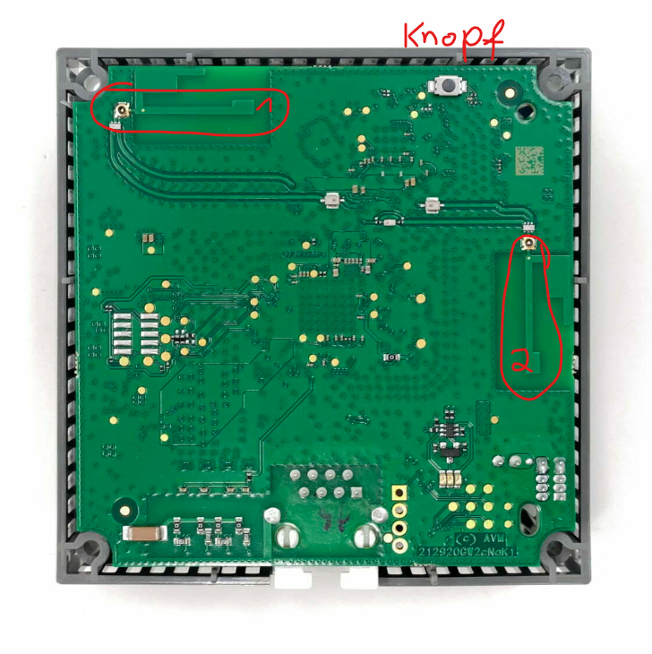

So wie ich die Antennen auf der Platine deute, würde ich den um 135 grad stehen, dass die Ecke mit dem Knopf unten ist und nochmal 35 grad nach unten neigen.
Mache mir nachher einen Fuß am 3D Drucker damit die Ausrichtung stabil steht.

Wenn ich mir das Bild vom Link von @norKoeri anschaue gibt es zwei Antennen, die typischerweise eine radiale Abstrahlung haben. Wenn ich also nicht direkt im 90° Winkel eine der beiden Antennen vor mir habe und versetzt zur zweiten Antenne stehe (die 5m Höhenunterschied) kann es durchaus sein, dass der Empfang sehr schlecht wird. Daher ist es sinnvoll schon zu wissen, wie man den Repeater richtig hinlegt und zum gewünschten Ort ausrichtet:
