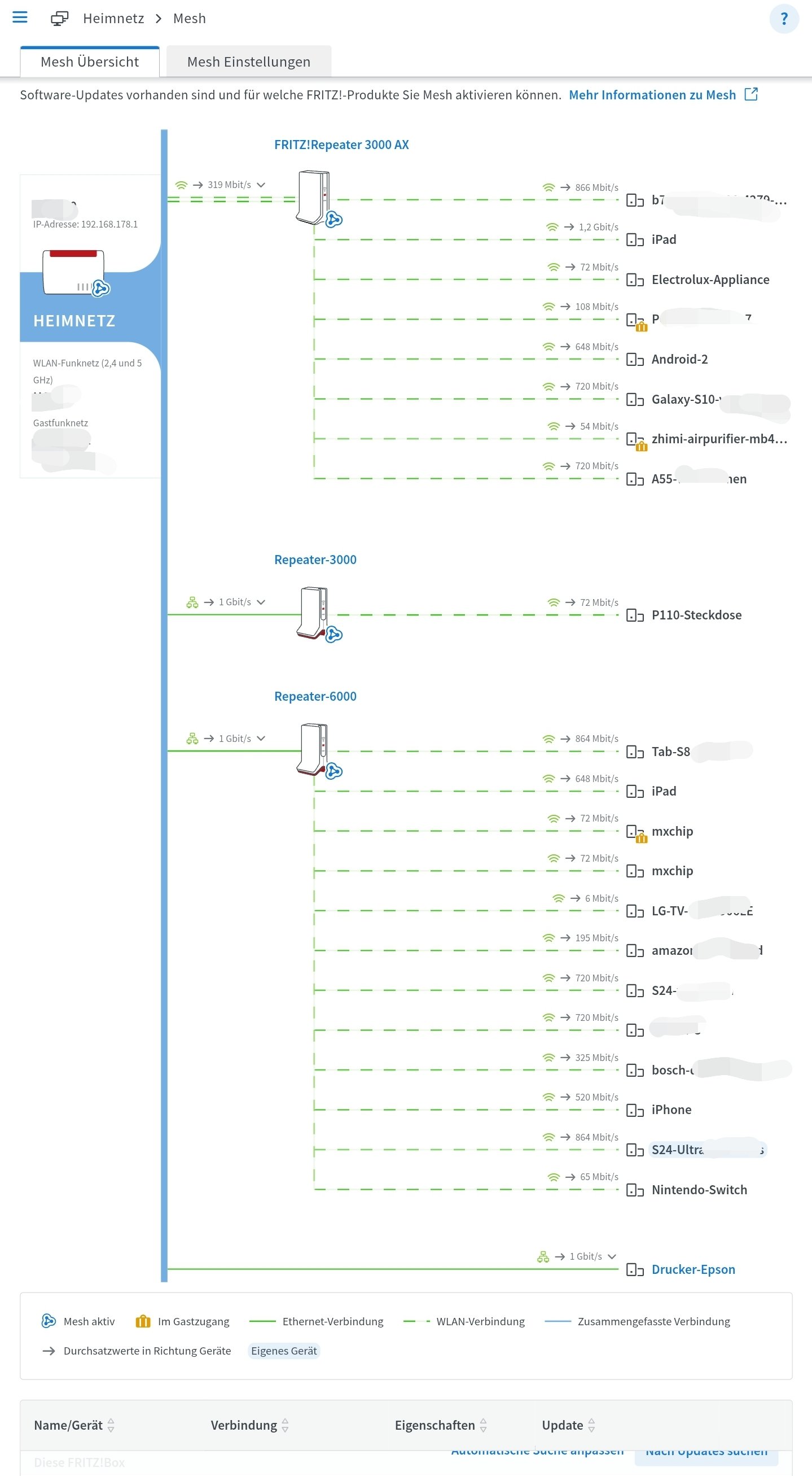

Am besten mal ein Screenshot von der Mesh-Übersicht aus der FB hochladen.
Bei den Geräten als LAN-Brücke: Auch korrekt konfiguriert und keines fälschlicherweise über WLAN verbunden?

Hier die Mesh übersicht:
Ich habe im Keller einen extra Repeater in meinem Büro, da ich 100% stabiles WLAN benötige und die FritzBox bis dahin instabil ist. An dem Repeater ist ein Switch für einige Geräte.

Das Galaxy sollte eigentlich ausreichend gut verbunden sein, wenn es genau das in dem Screenshot ist.
Da hängt zudem auch noch einiges anderes dran, ist das Samsung das einzige Gerät welches davon Probleme macht?
