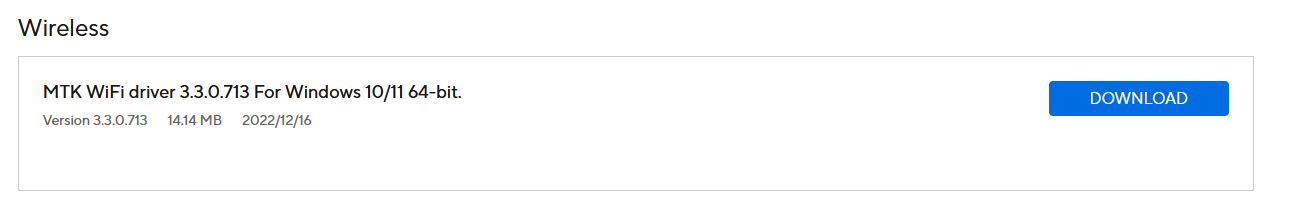

Waldheinz schrieb:
Der WLAN-Adapter hat einen Realtek-Chip
Der verlinkte Treiber ist fürs Wifi, ist wohl kein Realtek der Wifi.
Aber bitte doch keine direkt Downloads verlinken.
TUF GAMING B650M-PLUS WIFI:
Reaktionen: HodenMilbe
Waldheinz schrieb:
Der WLAN-Adapter hat einen Realtek-Chip, da wird der MediaTek nicht funktionieren.
Da hast du allerdings recht. Die Device-ID ergab auch Realtek, aber ich habe stumpf den ersten WLAN-Treiber für das Board verlinkt, da ich die anderen nicht gesehen habe (und auch nicht damit gerechnet habe, dass ASUS unterschiedliche Treiber für dieses Board zur Verfügung stellt.
Die Hardware-ID deutet eindeutig auf Realtek RTL8852 hin und nicht auf Mediatek.
Wo siehst du direkte Downloadlinks?
