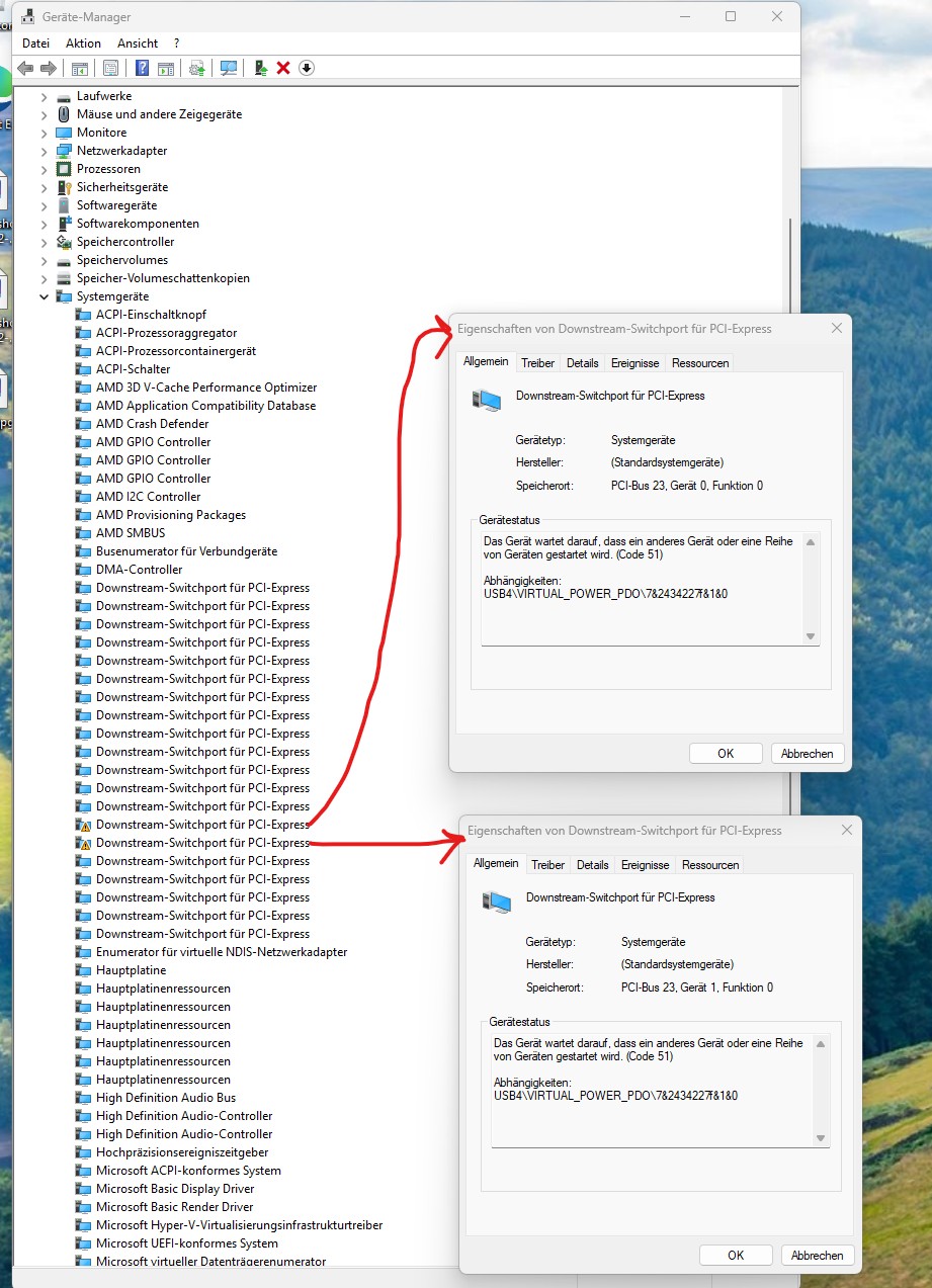

Deinstalliere ich das unbekannte gerät poppen 2 andere Einträge auf:
Bei Systemgeräte: "Downstream Switchport PCIe" Bus 23 Gerät 0 und Port 23 Gerät 1
In der PCIe Port steckt nur dei Grafikkarte , sonst keine PCIe Geräte.

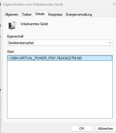

Gehe beim unbekannten Gerät auf Details und dann Geräteeinstanzpfad und gib uns den bekannt.
Reaktionen: tollertyp
@Das MatZe
Ich habe Win 11. Im Zusammenhang mit dem Asmedia Treiber hatte ich mangels Verfügbarkeit Win11 Treiber den für Win10 verwenden wollen (aber nur für den Asmedia, rest alles Win11)

Hier mal die KI:
Die Geräte-ID USB4\virtual_Power_PDO\7&2434227F&1&0 bezieht sich auf das virtuelle USB4-Stromkoordinierungsgerät in Windows 11. Es handelt sich dabei nicht um ein physisches Gerät, sondern um einen virtuellen Software-Handler (Power Delivery Object), der vom Betriebssystem zur Verwaltung der Stromversorgung für USB4/Thunderbolt 4-Anschlüsse verwendet wird.
Mein Senf dazu: Der Treiber dazu ist üblicherweise in Windows 11 enthalten.

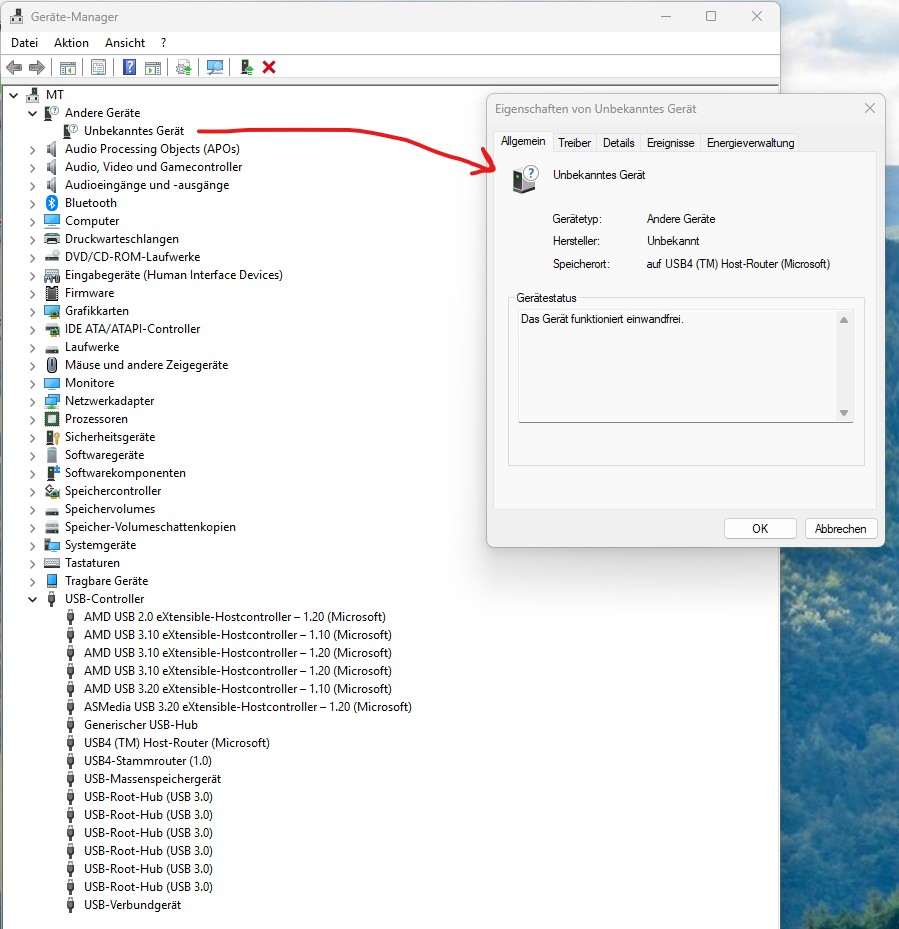

Du hast im Gerätemanager wahrscheinlich bei der Ansicht "ausgeblendete Geräte Anzeigen" eingestellt, dabei kann das Gerät so angezeigt werden solange auf dem Anschluss nichts angeschlossen ist.
Reaktionen: kenners87

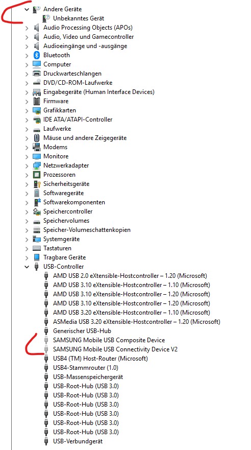

@znarfw
Ja, korrekt ich habe mir ausgeblendete geräte anzeigen lassen.
Ich dachte nicht geschlossene Geräte werden ausgegraut dargestellt ?
so wie hier mein Samsung
Man könnte maximal noch versuchen den Chipsatztreiber von der Herstellerseite zu installieren, schauen ob das was bringt und dann wieder auf den neuesten updaten.
Wenn es nichts bringt ist nichts defekt und bei anschließen eines Geräts an den Anschluss wird es auch funktionieren.
