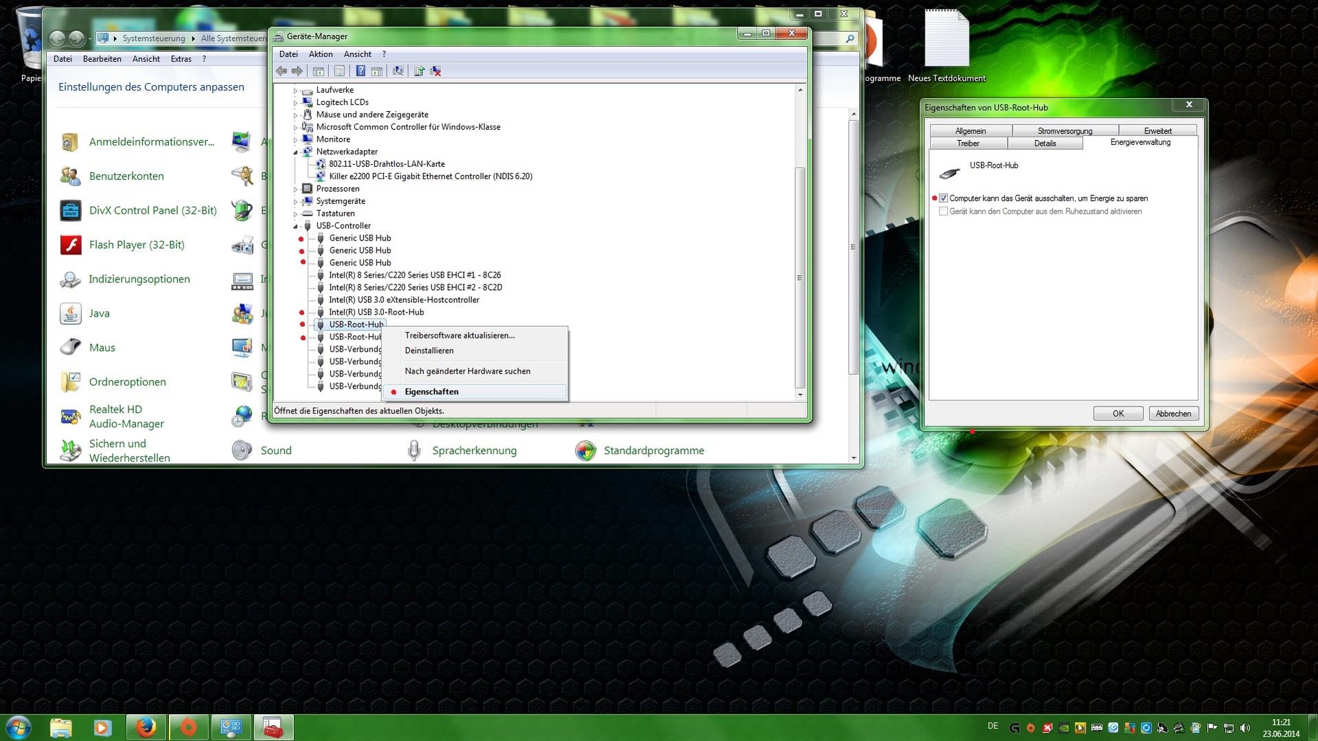

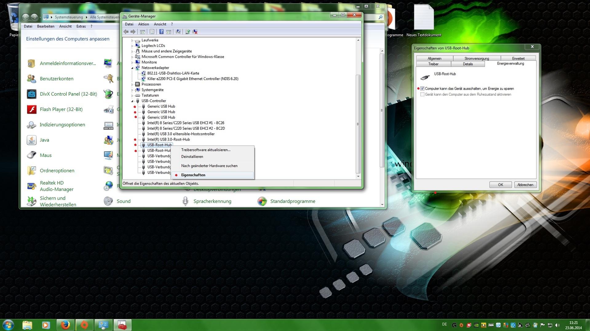

Ich habe das Problem gelöst gestern Abend ;) War nur eine Einstellungssache im Gerätemanager. Da das Problem zum ersten mal bei einem anderen Gerät (externe Festplatte) auftauchte. Ließ mich das zweifeln, das es an der Tastatur liegt. Sondern ich dachte erst die usb slots sind defekt bis ich im gerät manager auf energiespar einstellung traf die ich so nirgendwo auffinden konnte.
Ich habe für euch mal ein foto dran gehang, mit häckchen dran war vorher und häckchen muss halt bei allen 6 roten Punkten weg.
Und seit dem habe ich es ausführlich getestet. In der test zeit wäre die Tastatur eigentlich schon bestimmt acht mal ausgegangen bzw. hätte sich deaktiviert und wieder aktiviert.Was im Spiel natürlich Bildaussetzer / Stocken verursacht ;) Falls jemand den selben fehler hat wäre ne möglichkeit dieses problem zu beheben, was bei mir bisher jetzt endlich funktioniert und mich in Ruhe lässt:D
