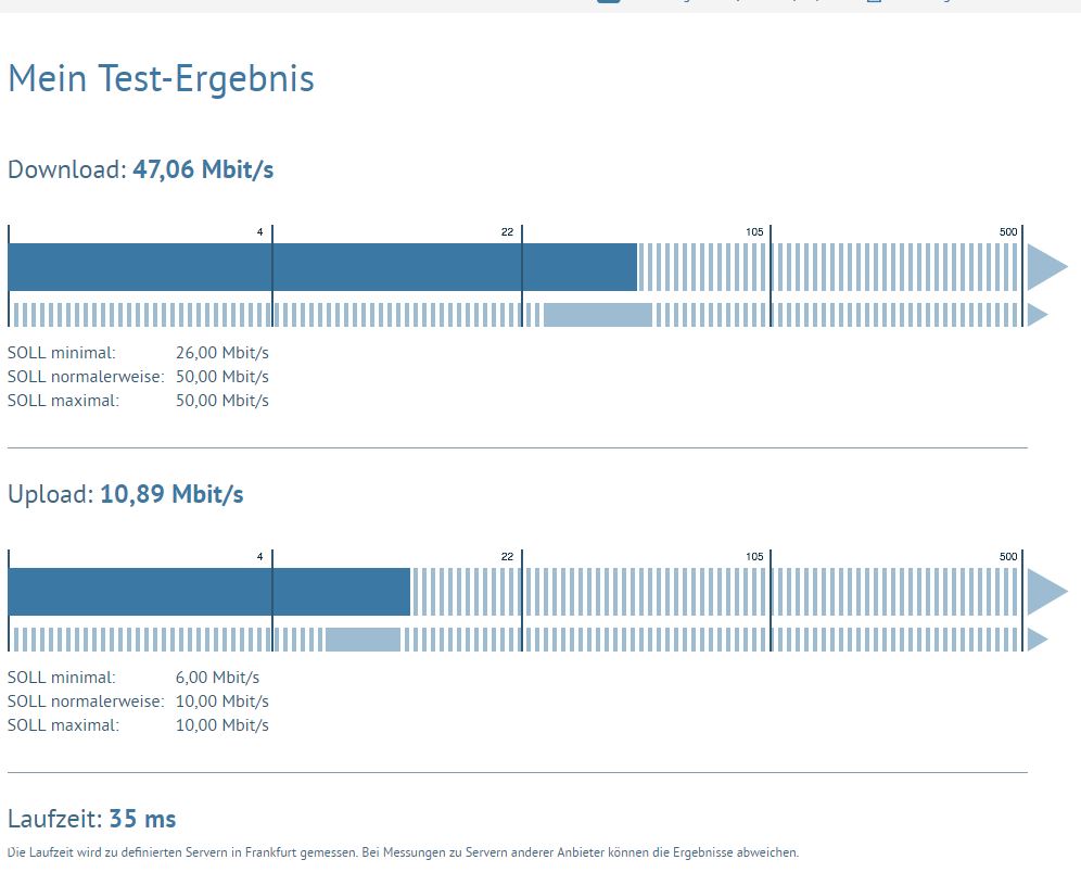

ich habe einen DSL Vertrag mit 50mbit/s down und 10mbit/s up bei der Thüringer Netkom. Wenn ich speedtest's durchführe (z.B. speedtest.net oder breitbandmessung.de) erreicht mein Zugang durschnittliche Downloadraten von 45 bis 49mbit/s.

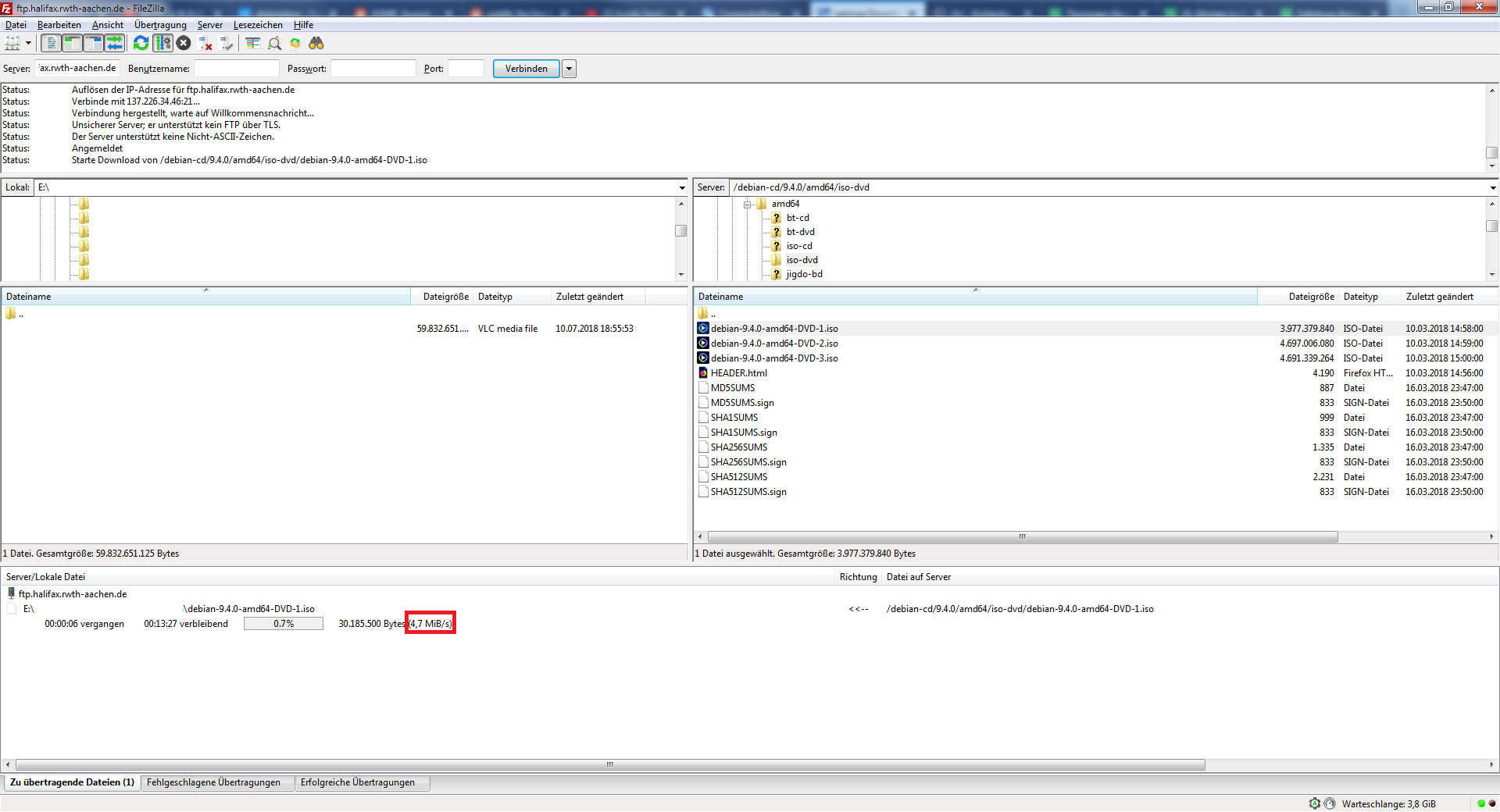

Ich lade gerade eine Datei über filezilla, da ich mit dem Programm nicht bewandert bin, wo kann ich die Geschwindigkeit erkennen?
Die Übertragungsrate wird zusamen mit dem Zielpfad im unteren Fensterteil dargestellt. In Einstellungen → Oberfläche → Dateigrößenformat kann man sogar bestimmten, ob man Bytes, IEC, binäres SI oder dezimales SI dargestellt haben möchte.

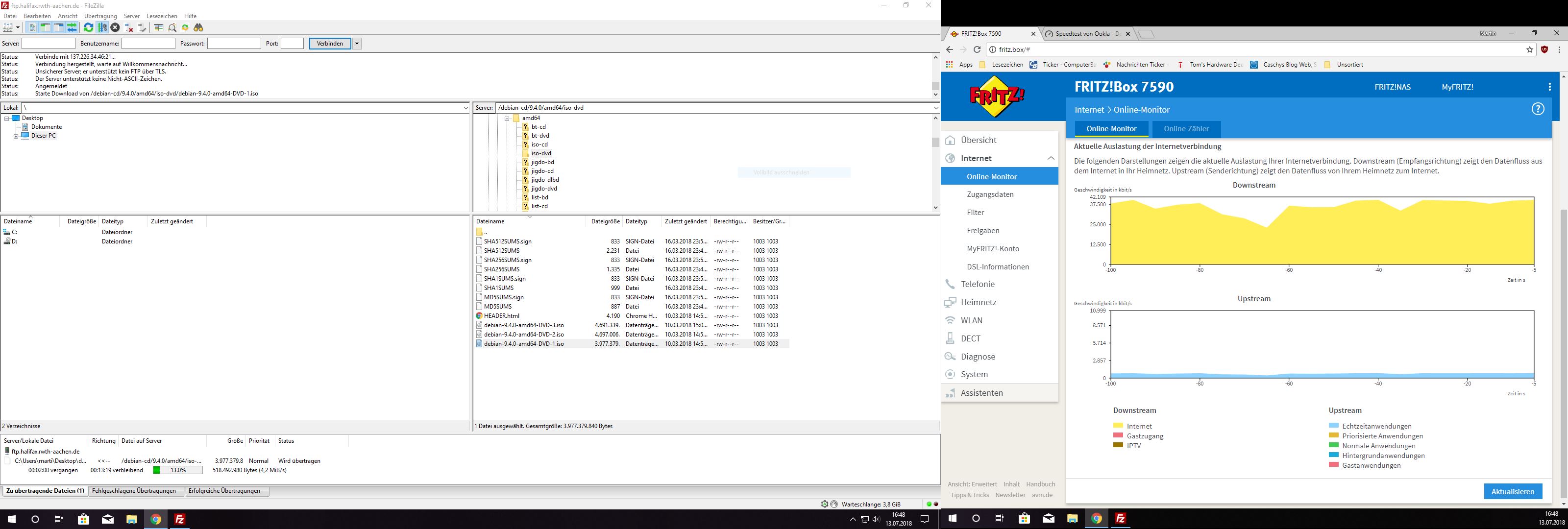

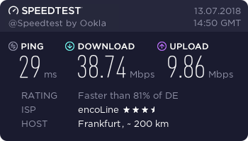

Heute früh habe ich folgende Messungen vorgenommen, alle anderen PC's oder Handy's im Netz waren aus, der Router neu gestartet, es liefen keine weiteren Hintergrundprogramme.
Laut meiner Fritzbox kann der Download in Spitzen ca. 50 mbit/s erreichen, aber bricht danach häufig ein.
