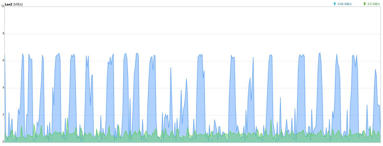

Hier mal ein Uploadverlauf von 1,8GB über 23min.

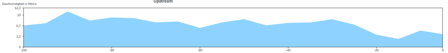

Und hier noch der Speedtest

verlauf ist von einer 8GB datei und zeigt einen 30min Ausschnitt.
Speedtest:

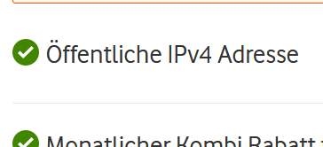

Ja ich denk schon das es eine IPv4 ist.
Kann ich das irgendwo direkt sehen?
dual Stack? 🙈
Na nicht das du über ein überlasteten AFTR getaway gehst.
Wenn du kein echtes DS hast dann teilst du dir die IPv4 mit anderen, das läuft dann alles über ein Server welche aber nicht für die allerbeste Performance bekannt sind
Keine Ahnung wo man das sieht, Internet, und dann unten bei mir heißt es DSL information, Übersicht.
Da wo so ein Bild ist mit der FritzBox und einer grünen Linie zum Server sozusagen.
Da unter könnte DS Lite stehen mit Pech.
Kannst ja mal den Support bemühen dir dual Stack zu schalten, sagst du weil du verbindungsprobleme hast, denke du hast es nicht wenn du davon keine Ahnung hast dann hast du bestimmt auch noch nicht beim Support etwas freischalten lassen.
Kann das Problem lösen muss aber nicht wenn es nicht daran liegt, ist aber trotzdem immer in jedem Fall besser echtes DS zu haben, also schaden tut es definitiv nicht. 😅

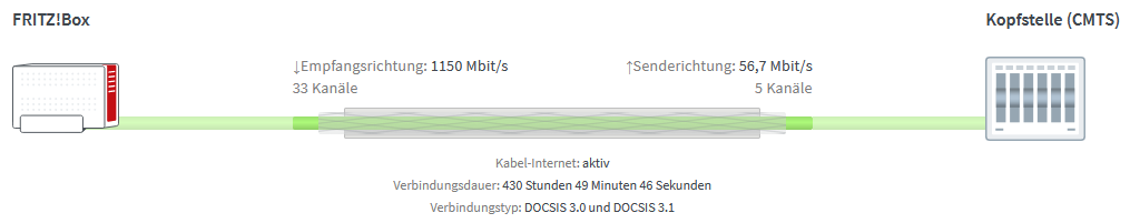

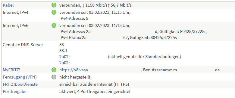

Bei mir unter Informationen ist das:
und unter Online Monitor gibts diese Infos:
also so wie es ausschaut is es schon Dual-Stack :D
