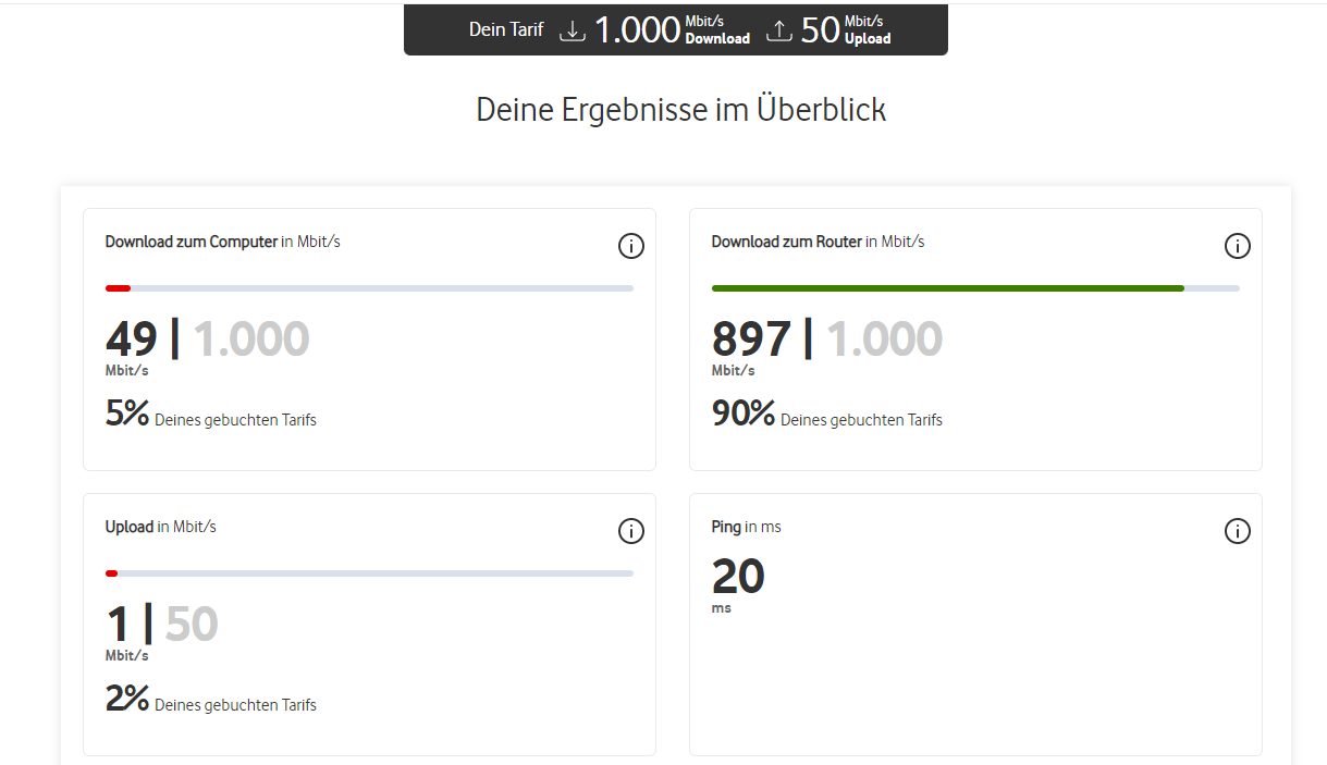

ich habe vor 2 Tagen meinen privaten Rechner neu aufgesetzt und Windows 10 neu installiert.
Nun liegt jedoch ein Problem bei meiner Internetgeschwindigkeit vor da diese deutlich unter dem eigentlichen Wert liegt.
Mein Rechner ist über Lan mit meiner Fritzbox verbunden
Gebucht ist soweit:
1.000 Mbit/s Download
50 Mbit/s Upload
Ich habe daher über meinen separaten Arbeitsrechner welcher ebenfalls über Lan mit der Fritzbox verbunden ist und mein Handy welches per Wlan verbunden ist die Tests durchgeführt welche jedoch alle die korrekte Geschwindigkeit angeben und somit bei diesen keine Probleme vorliegen, die Werte liegen dort bei dem gebuchten.
Im Anschluss habe ich noch das Kabel zwischen meinem Arbeitsrechner und meinem privaten Rechner getauscht um dies zu prüfen jedoch lag weiterhin nur ein Problem bei meinem privaten Rechner vor.
lt. Windows sind die Treiber der Geräte im Geräte-Manager unter Netzwerkadapter auf dem aktuellen Stand
Kann mir jemand mitteilen, was ich hier machen könnte?
