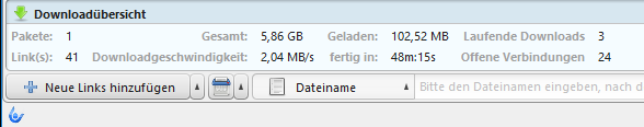

also hier ich habe mal 8 verbindungen pro download eingestellt:
keine änderung also...
wie gesagt, es hängen wirklich alle downloads bei dem limit. egal welche quelle und programm. alles schon probiert.
