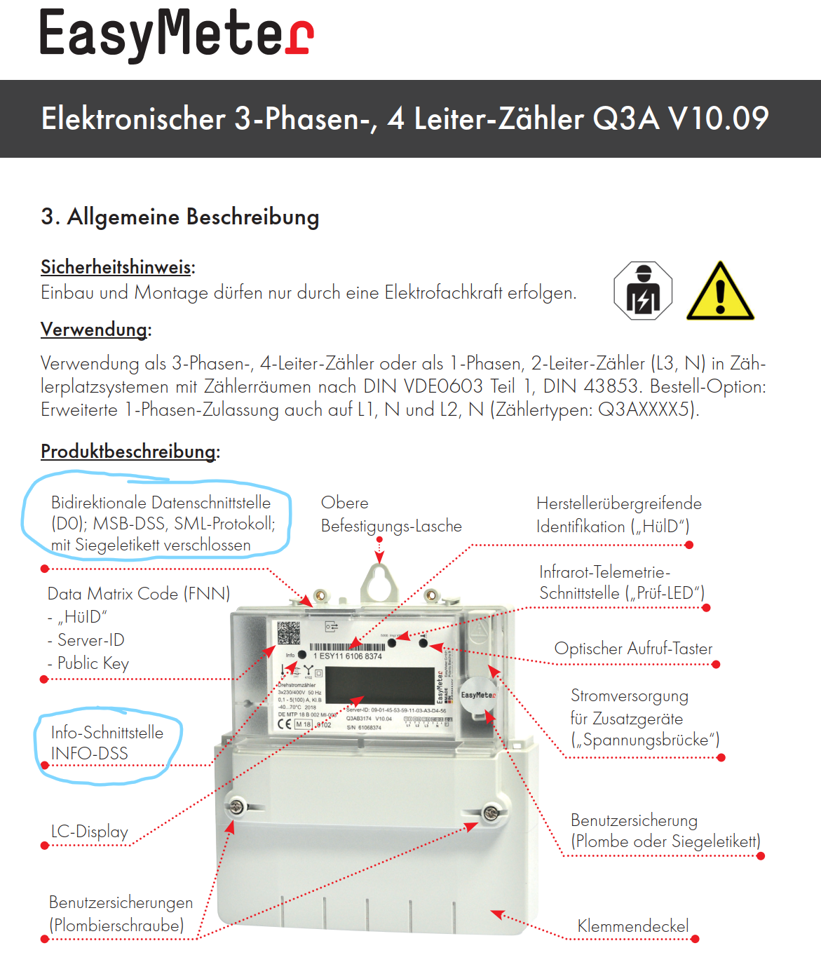

habe eine Frage die thematisch hier reinpasst und vielleicht findet sich jemand der etwas konkretes weiß.
Es geht um meinen digitalen Easymeter Stromzähler Q3A V10.09
Mein Stromanbieter baut in absehbarer Zukunft keine richtigen Smartmeter ein.
Daher wollte ich versuchen mit dem Easymeter klar zu kommen.
Mein Anliegen ist nur den aktuellen Stromverbrauch am PC/Smartphone zu sehen.
Nach kurzer Googlerei habe ich einen günstigen Infrarot Lesekopf mit WiFi für die obere Bidirektionale Datenschnittstelle gefunden und bestellt.
Beim Anruf beim Stromanbieter um die PIN/Dauerfreigabe zu bekommen habe ich erfahren daß ich die obere Bidirektionale Datenschnittstelle gar nicht nutzen darf.
Ist das richtig ?
Darf der Stromanbieter mir verbieten meine eigenen Daten zu sehen oder kann damit auch etwas verstellt werden ?
Das nächste Rätsel ist wie ich die freigegebene Info-Schnittstelle an der Vorderseite nutzen kann.
Weiß jemand ob zB ein FRITZ! Smart Energy 250 an der Info Schnittstelle funzt ?
Oder kann mir jemand ein funktionierendes Gerät empfehlen ?
Mit welcher Begründung? Ich hab das an einem EZB Leser mit einem 3d gedruckten Kunststoffriegel zur Montage schon lange gemacht. Bei einem EM Q3A ist da noch nicht mal ne PIN notwendig^^
https://fritz.com/pages/stromsensor da ist der EasyMeter Q3A nicht als kompatibel markiert.
Da sollte man zumindest nachfragen bevor man im Regen steht.
Der Stromleser One: https://stromleser.de/pages/kompatibilitat-stromleser-one ist zumindest dafür markiert.
Das ist eine Liste der nicht kompatiblen Geräte, also sollte der Q3A gehen.
Liest der Stromleser One die Info Schnittstelle aus ?
Habe wahrscheinlich schon alle verfügbaren Geräte durchgesucht, aber keiner geht konkret auf die Info Schnittstelle ein.
Sorry, nicht genau gelesen^^
Eigentlich sprechen die Geräte hier eh alle OBIS/SML, wenn sie eine optische Schnittstelle haben.
Jepp, aber da nehmen sich die Leser alle nix. Es geht eher darum wieviel man selber machen möchte und ob es eine schöne Anwendung dafür gibt. Nicht jeder möchte mit einem ESP32 selbst löten und das ganze dann mit MQTT in einen HomeAssistant einflechten. Deswegen sind Firmen wie Energieleser oder Powerfox für Leute mit linken Händen nicht zu vernachlässsigen :D
Die obere bidirektionale Schnittstelle am Stromzähler hat 2 IR Sender.
Und viele der Leser haben ebenso 2 Sensoren.
Für die Info Schnittstelle braucht man aber einen Leser mit nur einem Sensor.
Oder funktionieren die bidirektionalen Leser auch an der einfachen Info Schnittstelle ?
Das verstehe ich noch nicht ganz.
Habe ja bereits einen bidirektionalen Lesekopf und werde den probieren nach der Freischaltung
