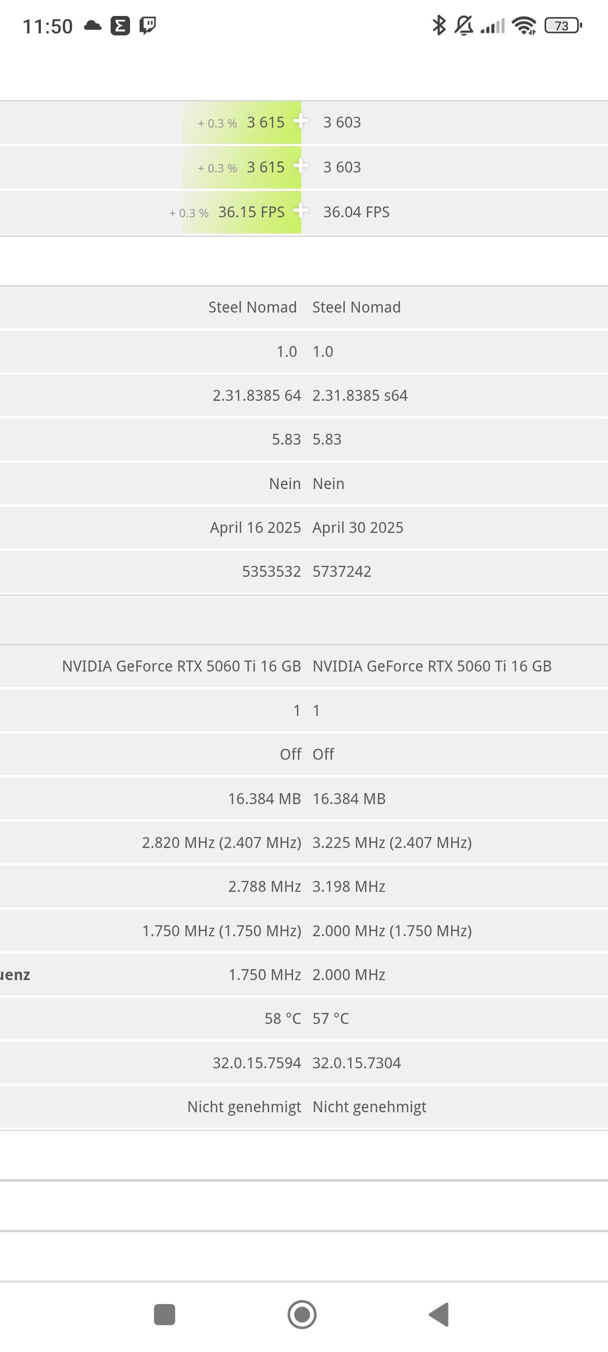

Im Anhang ein Vergleich zwischen meinem OC Ergebnis und dem Stock Ergebnis. Trotz deutlich besseren Takten und auch besserer Temperatur erreiche ich gerade so ein ähnliches Ergebnis.

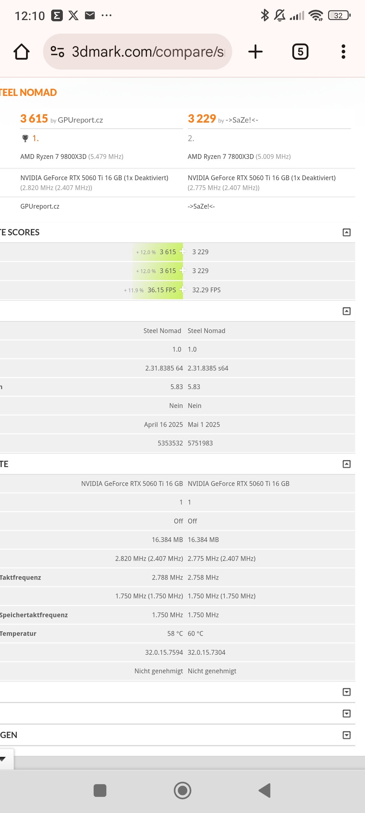

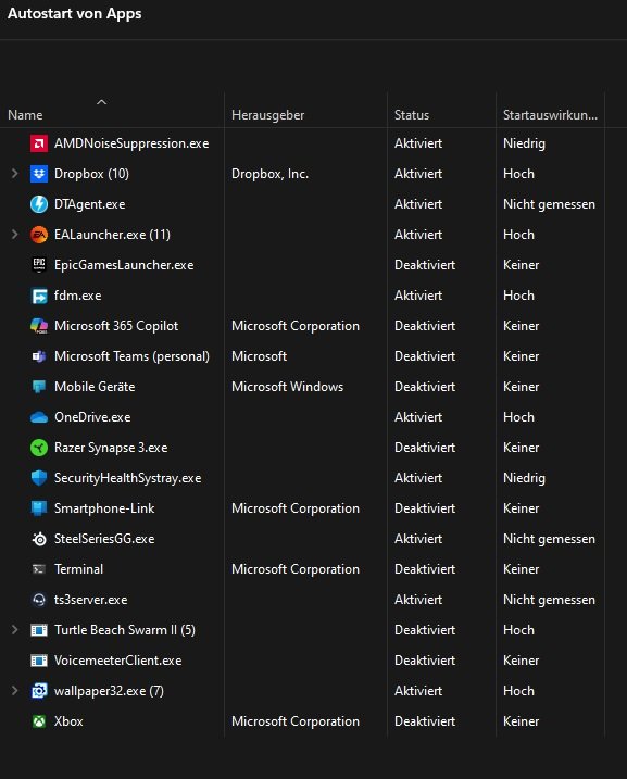

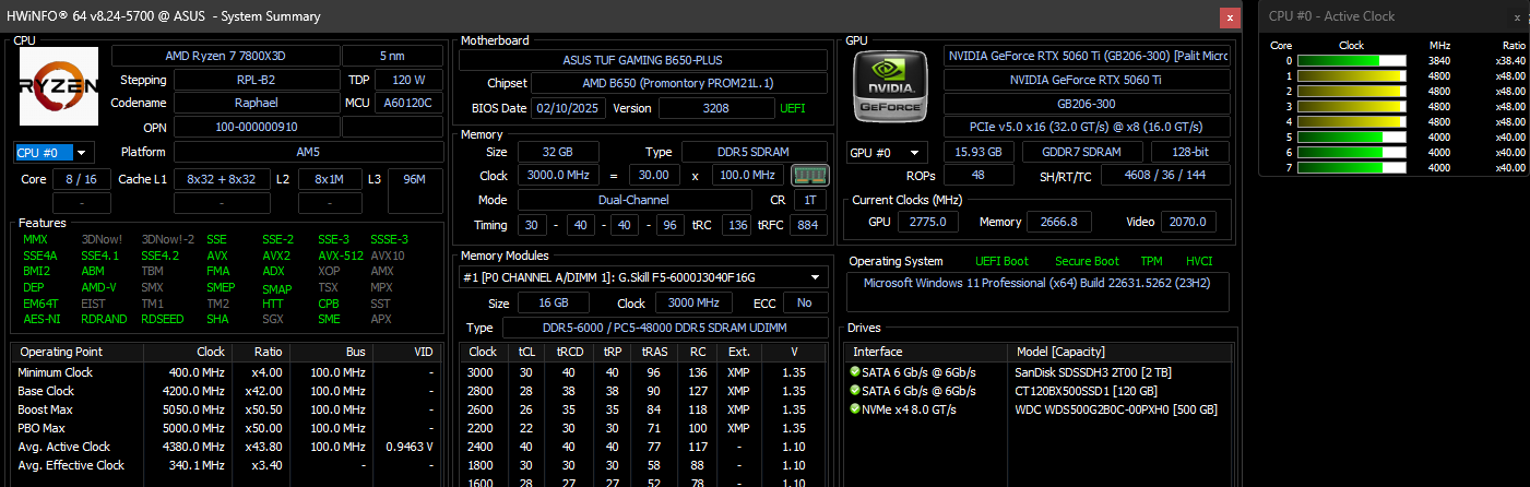

Hab da gerade nicht die Daten von Guru3D zur Hand, hab jetzt von einer anderen Reviewerseite genommen und mit meinem letzten Stock verglichen.
Das sind 12% Unterschied, finde ich zuviel um es da mit unterschiedlicher Hardware (die ja nicht limitieren dürfte) oder Treibern zu erklären.
Im ersten Screenshot sieht man ja, dass meine Temperatur sogar niedriger war als die Stock im Vergleich. Also kenne ja nicht den Hotspot usw aber sieht für mich jetzt nicht aus als wenn da was zu heiß wäre und die deshalb warum auch immer wenig Punkte erzielt. Und dann wäre es ja auch bei Time Spy Extreme, Assassins Creed Mirage oder F1 25 mit PT usw so.
