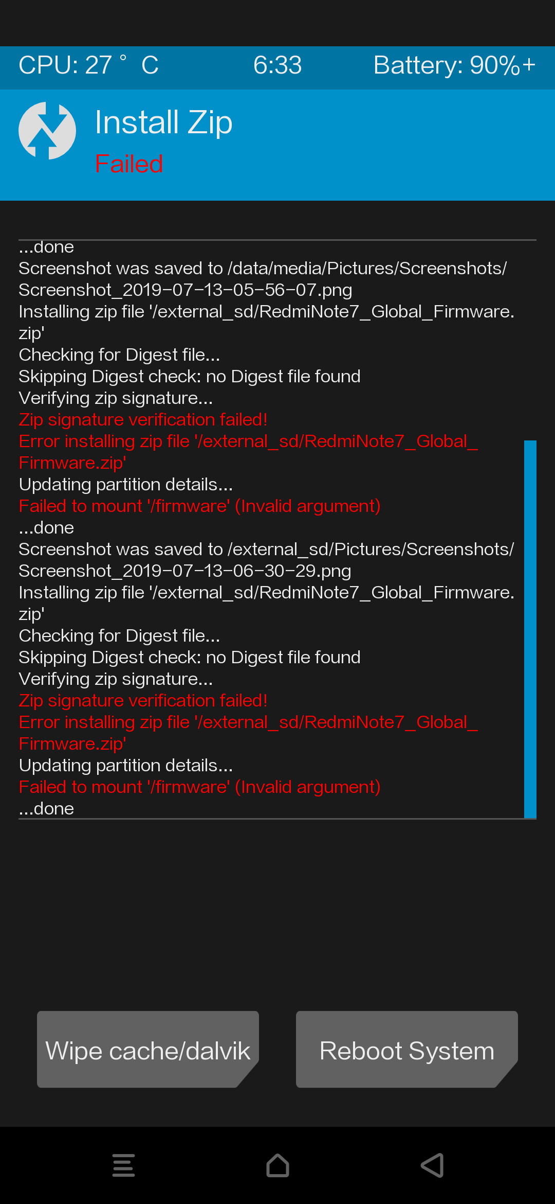

ich habe ein gerootetes redmi Note 7. Es war vorher lineageos unoffical lavender installiert. Das funktionierte auch tadellos. Das wollte ich updaten mit TWRP. Ich bekomme aber die Fehlermeldung:
Failed to mount /firmware (invalid argument). Und ich kann die Firmware nicht als zip installieren. Vorher lief das Handy ohne Probleme. Auch mit der offiziellen Firmware lässt sich das Gerät nicht flashen. Woran kann der Fehler liegen?

du kannst versuchen die neuste Firmware zu installieren Link . Dem Screenshot nach machst du das manuell.
Danach dann die neuste Lineage Version installieren Link. Beachte die Anweisungen. Eventuell ist es notwendig das Betriebssystem des Telefons vorher zu löschen (full wipe). Du kannst auch versuchen TWRP auf die neuste Version zu upgraden bzw. die Recovery zu wechseln. Der Entwickler der Lineage Version für das Note 7 empfiehlt OrangeFox Recovery. Ich habe mit der Recovery auf dem Redmi 4x sehr gute Erfahrungen gemacht.

Also ich würde auch das offizielle TWRP für das Redmi Note 7 empfehlen und ja, TWRP (Recovery) liegt als img File vor. Wie das geflasht wird steht ja auf der TWRP Seite. Und ja, ich würde das neuste TWRP nehmen.
Auf dem Screenshot sieht man, das die zip Signatur fehlerhaft ist. Warum auch immer, ich hatte den Fehler auch mal und habe dann die Überprüfung in TWRP abgestellt und dann lief die Installation ganz normal durch

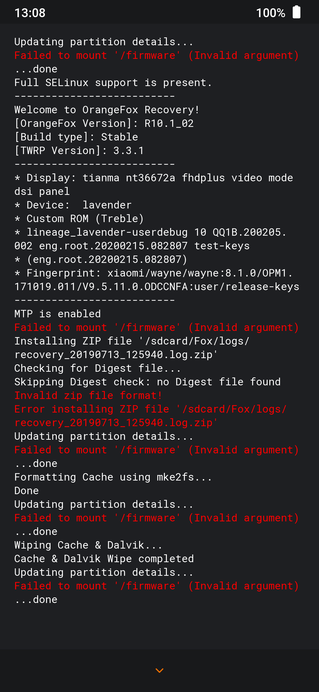

also ich habe nun das orangefox installiert, dann die lineageos lavender unofficial zu installieren. Das installiert, meldet dann erfolgreich, versucht lineage zu booten, geht aber unendlich die "Kreise". Beim flashvorgang kommt zwar "erfolgreich" aber die Fehlermeldung "Failed to mount /firmware (invalid argument), bleibt. Und das sauding startet nicht....

also ich habe nun das orangefox installiert, dann die lineageos lavender unofficial zu installieren. Das installiert, meldet dann erfolgreich, versucht lineage zu booten, geht aber unendlich die "Kreise". Beim flashvorgang kommt zwar "erfolgreich" aber die Fehlermeldung "Failed to mount /firmware (invalid argument), bleibt. Und das sauding startet nicht....Anhang anzeigen 910088
