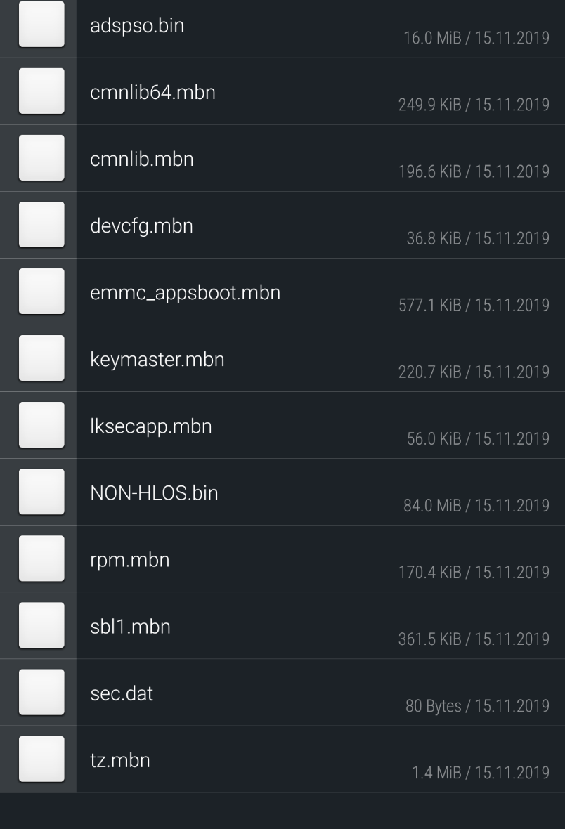

Die einzelnen Dateien aus dem Ordner "firmware-update" in der .zip kannst du auf dem Screenshot sehen. Ich versuche sie mal ein wenig aufzuschlüsseln:
adspso.bin wird auf die Partition /dsp (digital signal processor) geflasht und unterstützt deine Chips z.B. bei Medienwiedergabe oder bei den Sensoren
NON-HLOS.bin kannst du als Firmware für die Telefonfunktion betrachten, die gewissermaßen ein eigenständiges System darstellt. Hiermit hängt auch deine Baseband-Version zusammen.
Die restlichen Dateien beziehen sich alle auf deinen Bootloader und was damit zusammenhängt.
Jedenfalls kann jede dieser Dateien als eine Partition auf deinem Handy betrachtet werden. Dies siehst du wunderbar, wenn du dich durch den zweiten Ordner "META-INF" bis zum "updater-script" durchklickst. Dort werden sie alle mit einem Befehl auf die entsprechende Partition geflasht.
Bsp.:
package_extract_file("firmware-update/cmnlib.mbn", "/dev/block/bootdevice/by-name/cmnlib");
package_extract_file - Befehl, um eine bestimmte Datei (cmnlib.mbn) auf eine bestimmte Partition (dev/block/bootdevice/by-name/cmnlib) zu flashen.
Die Befehle werden vom Entwickler in der "update-binary" definiert und sind nichts anderes als Funktionen, die sich aus Terminalbefehlen zusammensetzen.

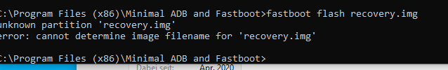

halt mich nicht für blöd, aber ich hab das runtergeladen, extrahiert, den code eingegeben
C:\Program Files (x86)\Minimal ADB and Fastboot>fastboot flash recovery twrpXXX.img
error: cannot load 'twrpXXX.img': No such file or directory
Zum Verständnis für die Befehlsfolge:
fastboot = Das ist das Tool, mit dem du dein Gerät ansprechen möchtest.
flash = Die Option, die das Tool ausführen soll. Flashen bedeutet, eine Partition zu überschreiben.
recovery = Die Partition, die mit flash übetschrieben werden soll.
twrpXXX.img = Das ist nur eine Variable. Du musst stattdessen den Pfad zu der Datei angeben, die auf recovery geflasht werden soll. Das Tool muss ja wissen, welche Datei es nehmen muss.
Du packst jetzt das Image von TWRP in den Ordner auf deinem PC, in dem sich das ADB-Tool befindet. Den Pfad siehst du in der Eingabe links vom Cursor.
Danach schreibst du statt twrpXXX.img den richtigen Namen der Datei. Du kannst sie auch umbennen in "twrp.img", dann musst du bei der Befehlseingabe nicht so viel tippen.

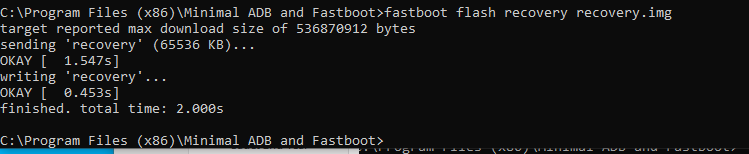

habe ich gemacht. Bekomme diese Meldung:
Scheint doch geklappt zu haben. Falsch eingegeben.
Unten rechts (drei Striche) mal drauftippen. Wird dir in dem Screen irgendetwas rot angezeigt?
