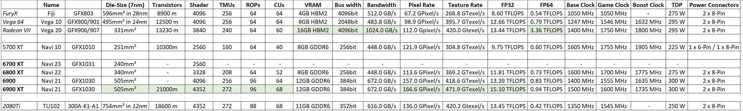

Joa, passt soweit alles ins Bild.
Navi 23 mit 240mm² wird dann die gemunkelte Neuauflage der 5700ér.
Navi 22 die 6800ér
Navi 21 die 6900ér
Dann hat AMD in 2021 ein komplettes LineUp aufwärts der Mittelklasse mit RT an Board.
Die Information über nur 240mm² bei Navi23 finde ich am interessantesten.
Wenn das die Neuauflage der 5700ér ist könnte man sich davon zumindest herleiten, dass AMD für seinen Raytracing-Ansatz scheinbar keine zusätzliche Chipfläche benötigt. (Navi10 = 251mm²)
Dadurch stiege dann entsprechend die Wahrscheinlichkeit, dass Navi21 doch über 5120 Shader und nicht nur über die zuletzt vermuteten 4352 Shader, verfügt.
Reaktionen: Onkel Föhn, Manfred_89 und Mcr-King
