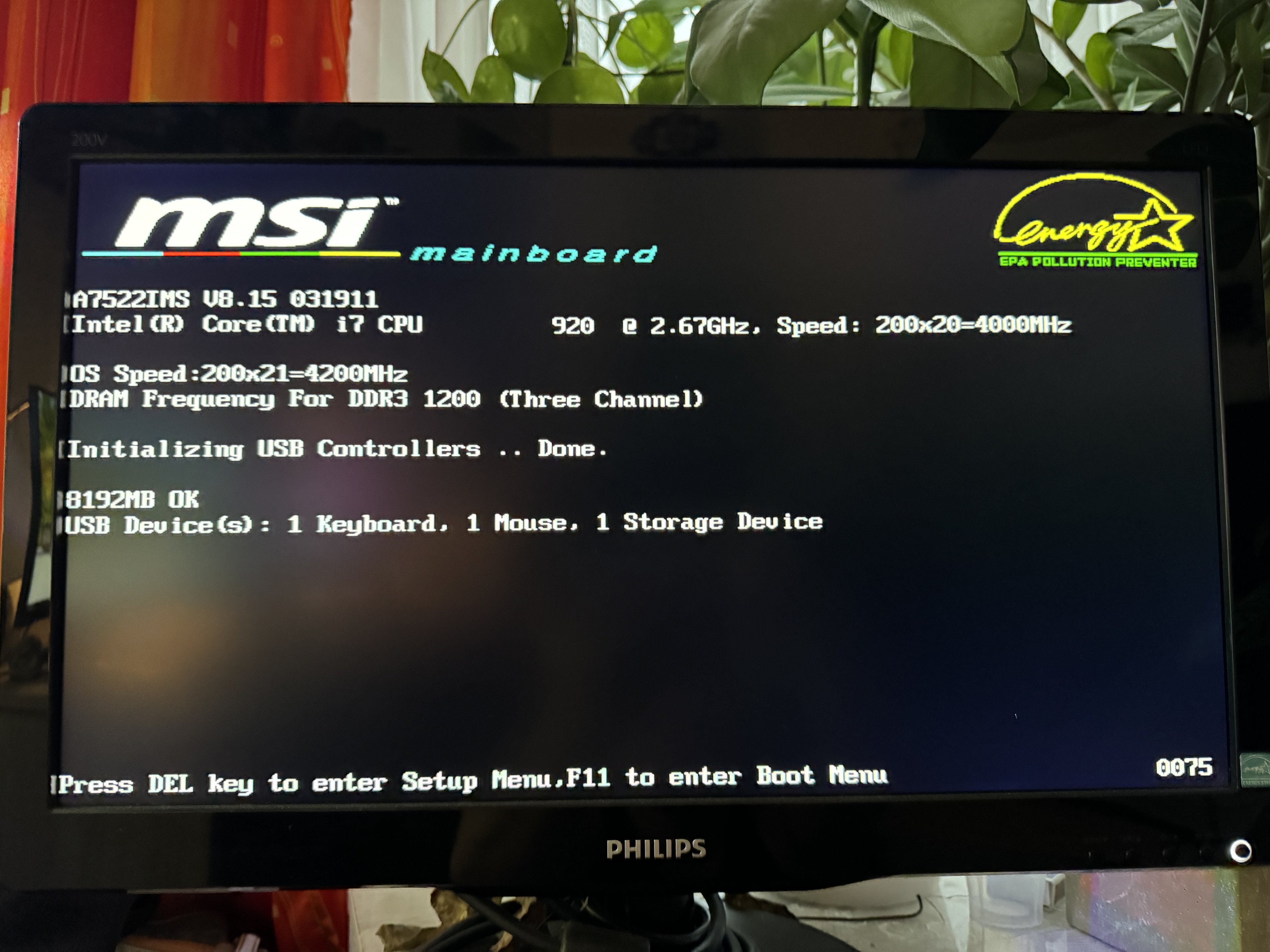

hallo zusammen,
Bei meinem x58 pro mit i7-920 werden in der Summe nur 8GB ram angezeigt obwohl 12gb verbaut sind.
Ich kann mir im BIOS aber zu jedem Riegel etwas anzeigen lassen.

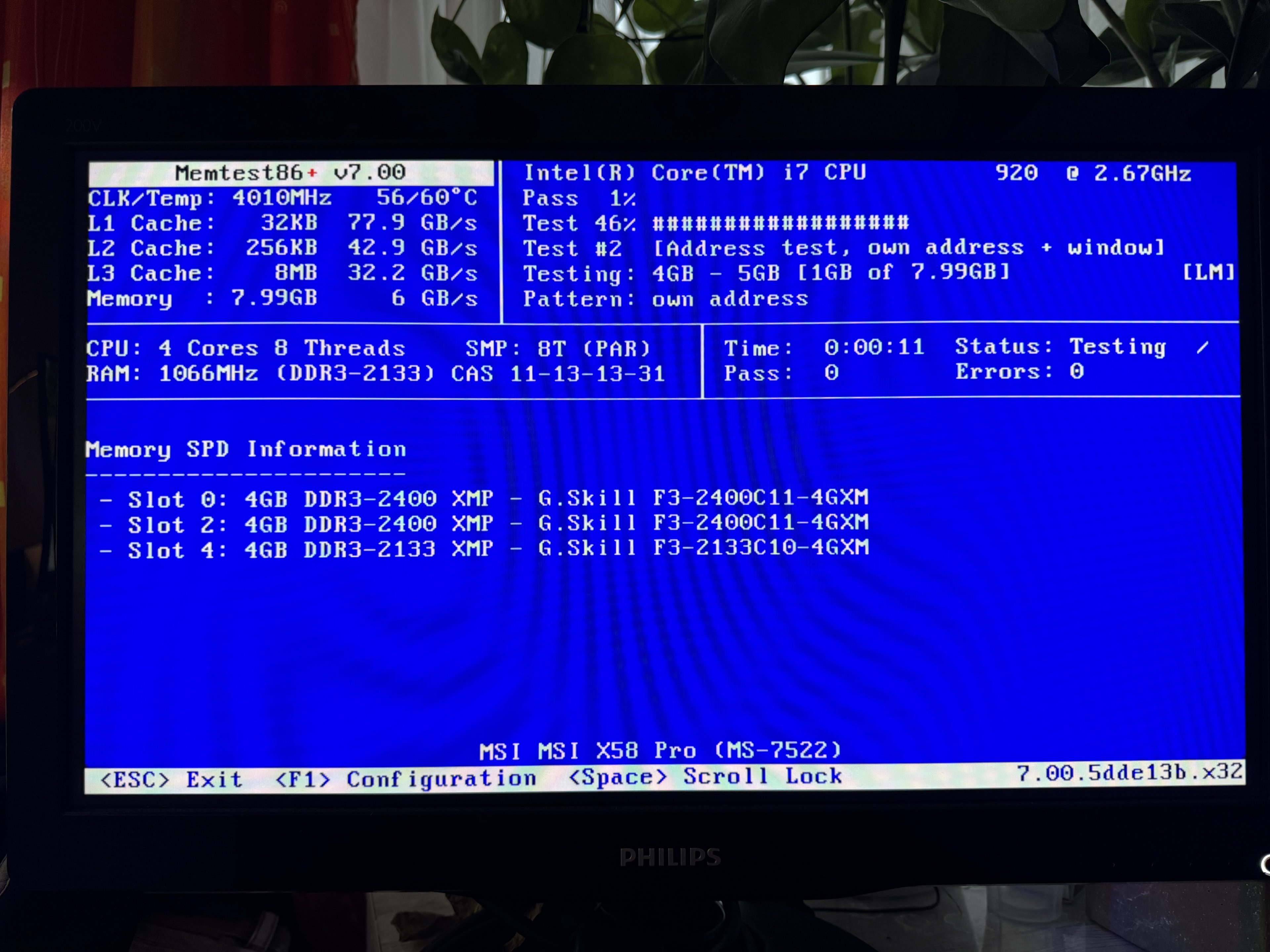

Es wird auch tripple Channel erkannt und im memtest wird auch statt 4,8GB/s, 6GB/s angezeigt.
Und es werden auch alle 3 Riegel angezeigt.
Ist das ein bug oder ist doch was defekt?

x58 doing x58 things. Riegel paar mal rein raus oder cpu reseaten dann läufts wieder. Passiert ständig bei der platform dass sie dimms droppt aber noch angezeigt werden.
Der dritte Riegel scheint ja andere Spezifikationen zu haben, also niedrigerer Takt, anderes XMP-Profil, womöglich andere Spannung, andere Timings. Ich würde sagen das kann nicht funktionieren. Die Module müssen schon aufeinander abgestimmt sein. Oder ging das mal?

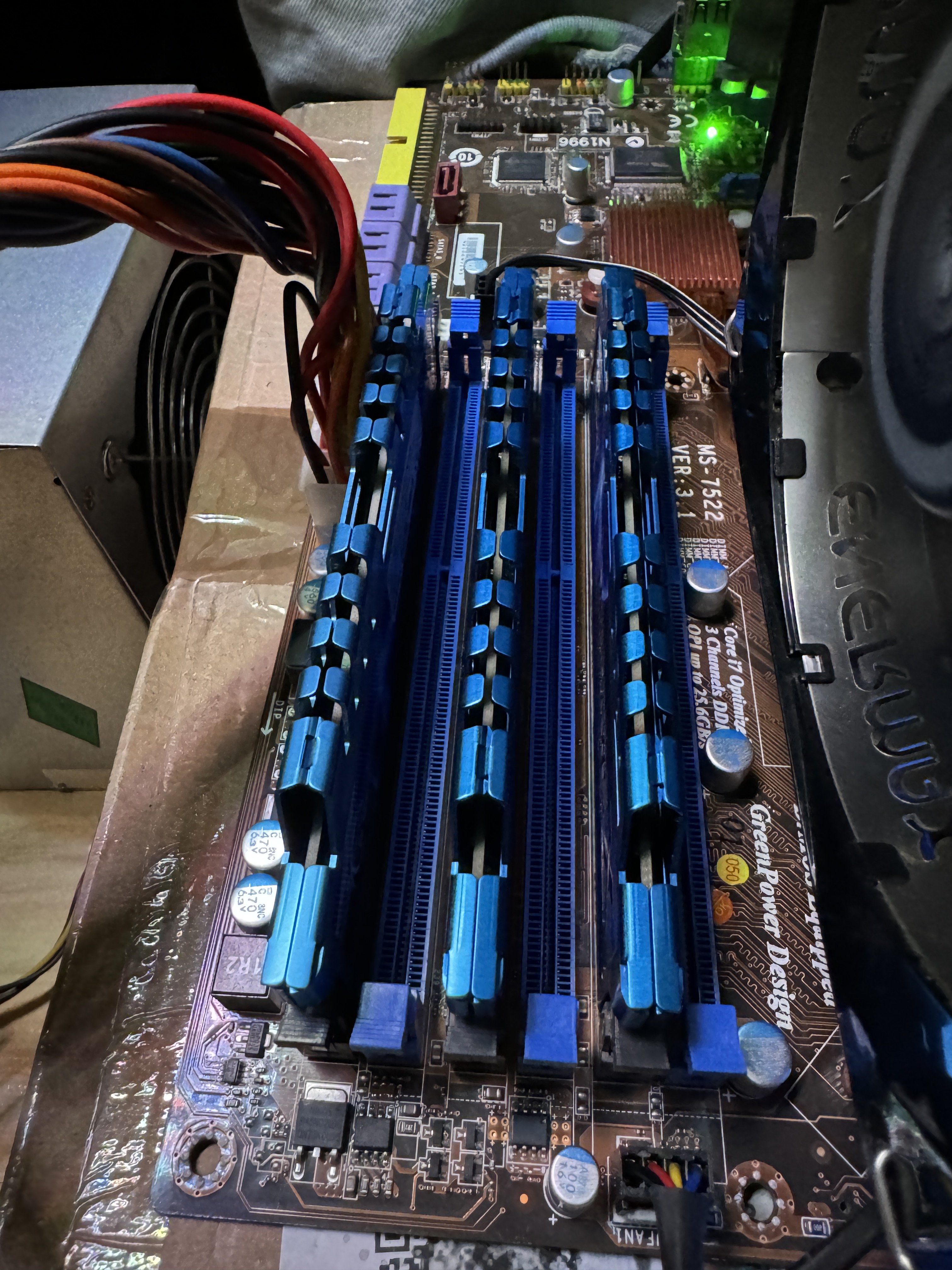

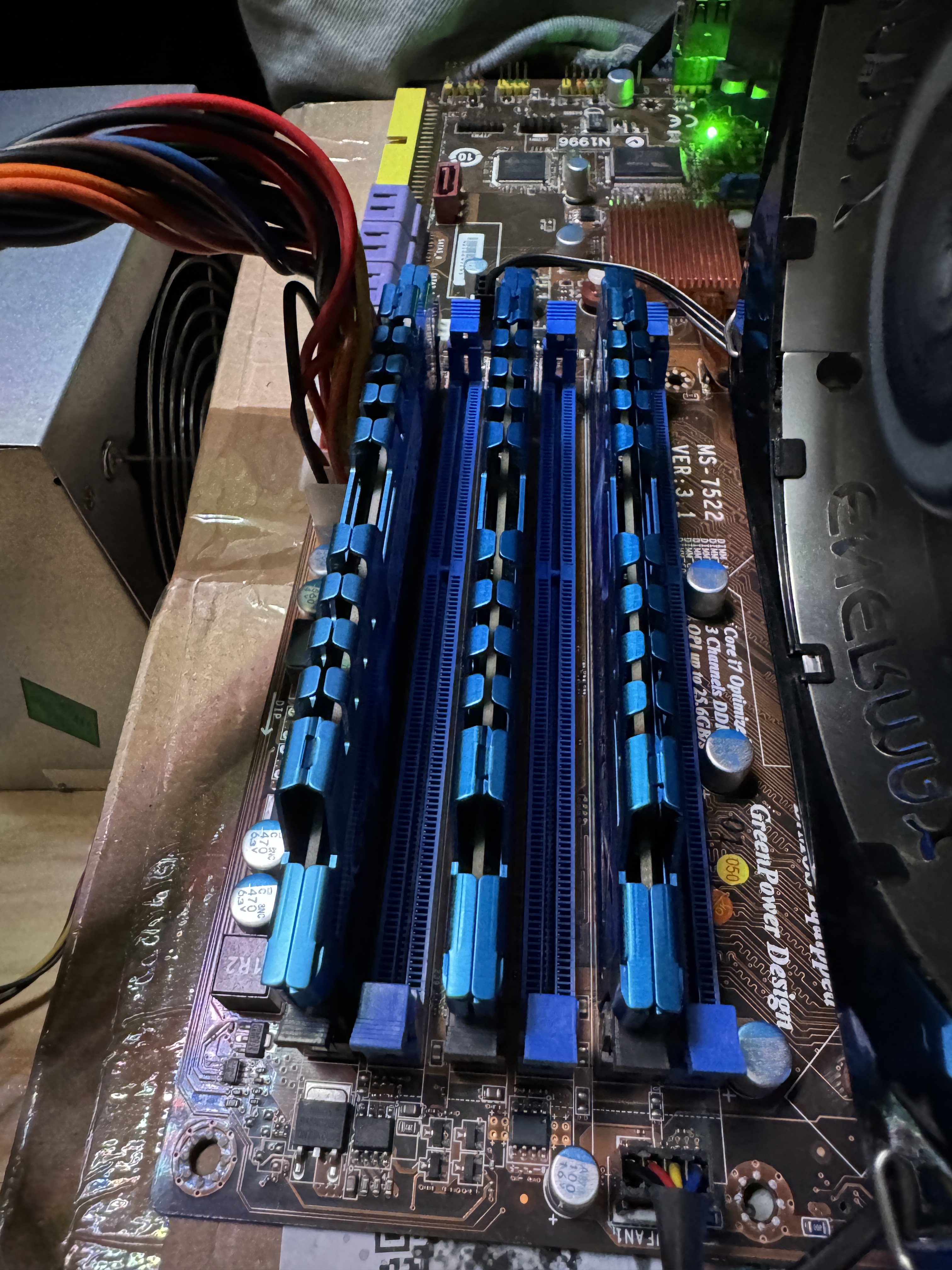

geht auch in anderer reihenfolge nicht, komischerweise bootet es auch mit 1 stick nicht.
hab die Slots auch schon mit iso und weichen Pinsel sauber gemacht und die kontakte an den stickst auch.
hatte erst 2 von den langsamen sticks drin und einen schnellen
oder wenn ich slot 4 leer mache dann zeigt er nur 4GB an
Ne schon ein paarmal mehr rein raus. Das kann als 10 versuche brauchen. Cpu mal neu reingesetzt?
Echt, dachte eher ich mach dann noch was kaputt, sauber sieht es ja aus.

Würde mich nicht wundern, wenn das ggf. auch mit den Modulen an sich zu tun hat - egal ob das Board die richtigen Taktraten anzeigt oder nicht.
Mit DDR3-2133 / DDR3-2400 bist du weit außerhalb der DDR3 Spezifikationen und weit im Ram OC Bereich.
X58 Chipsatz -> Sockel 1366.
Versuch mal DDR3-1066 oder DDR3-1333 als Gegentest.
Hab ich auch schon, einmal mit und einmal ohne OC, hab auf fsb200 gestellt, aber bei 133 ist es das gleiche.
Könnte höchstens mal die Batterie ne Stunde raus nehmen,
Aber Fehler im memtest gibts keine
Probiere es erneut mit dem 2133er Modul in Slot 0.
Die anderen beiden 2400er dann in Slot 2 und 4 installieren.
Grund: Langsamstes Modul sollte zuerst initialisiert/erkannt werden.
Wenn das nicht stabil läuft, dann mal die Module manuell einstellen (also ohne XMP oder Auto).
Das ist eine Menge Arbeit, bietet aber häufig die beste Kompatibilität & Stabilität, wenn ausreichend getestet wird.

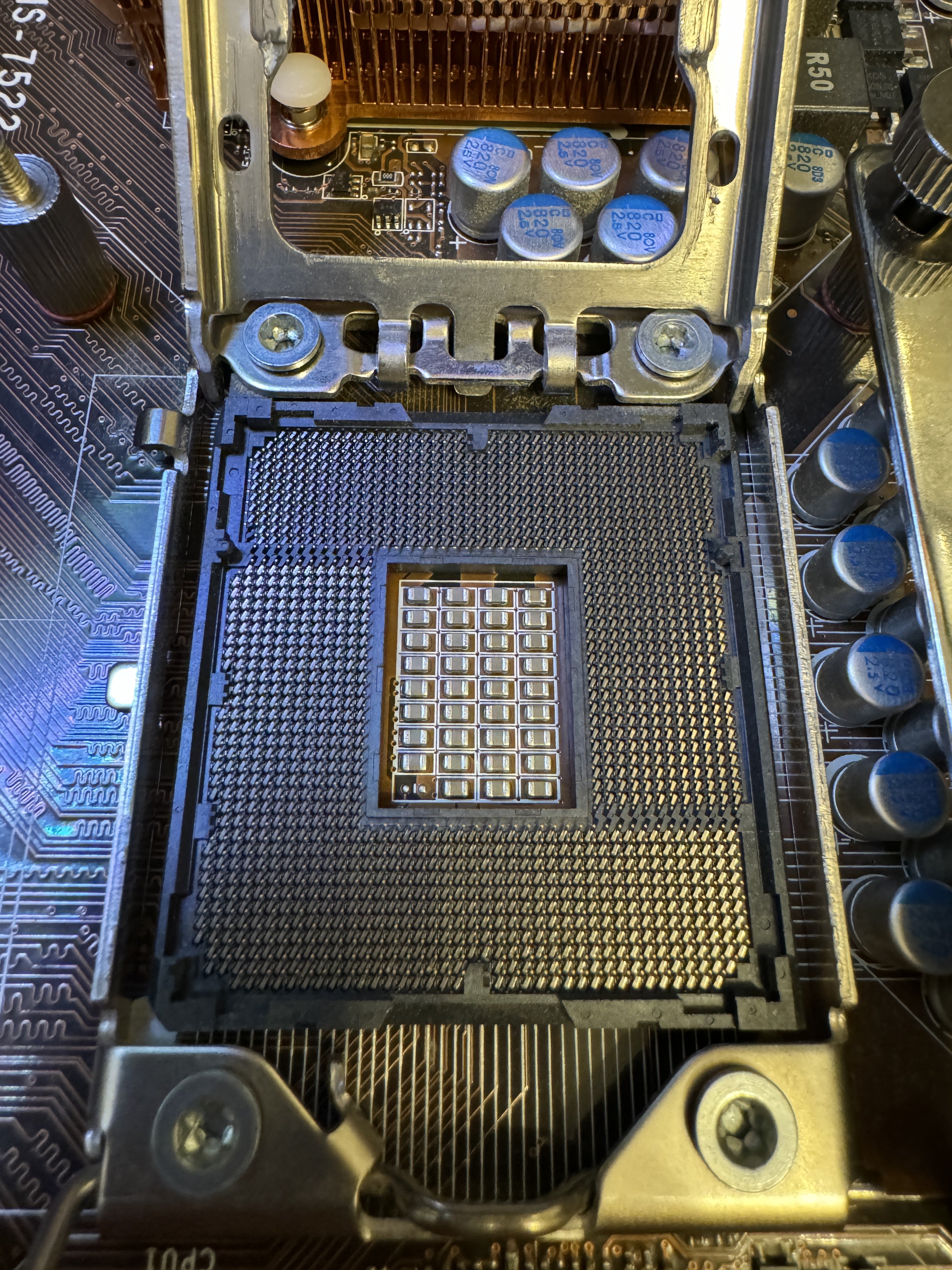

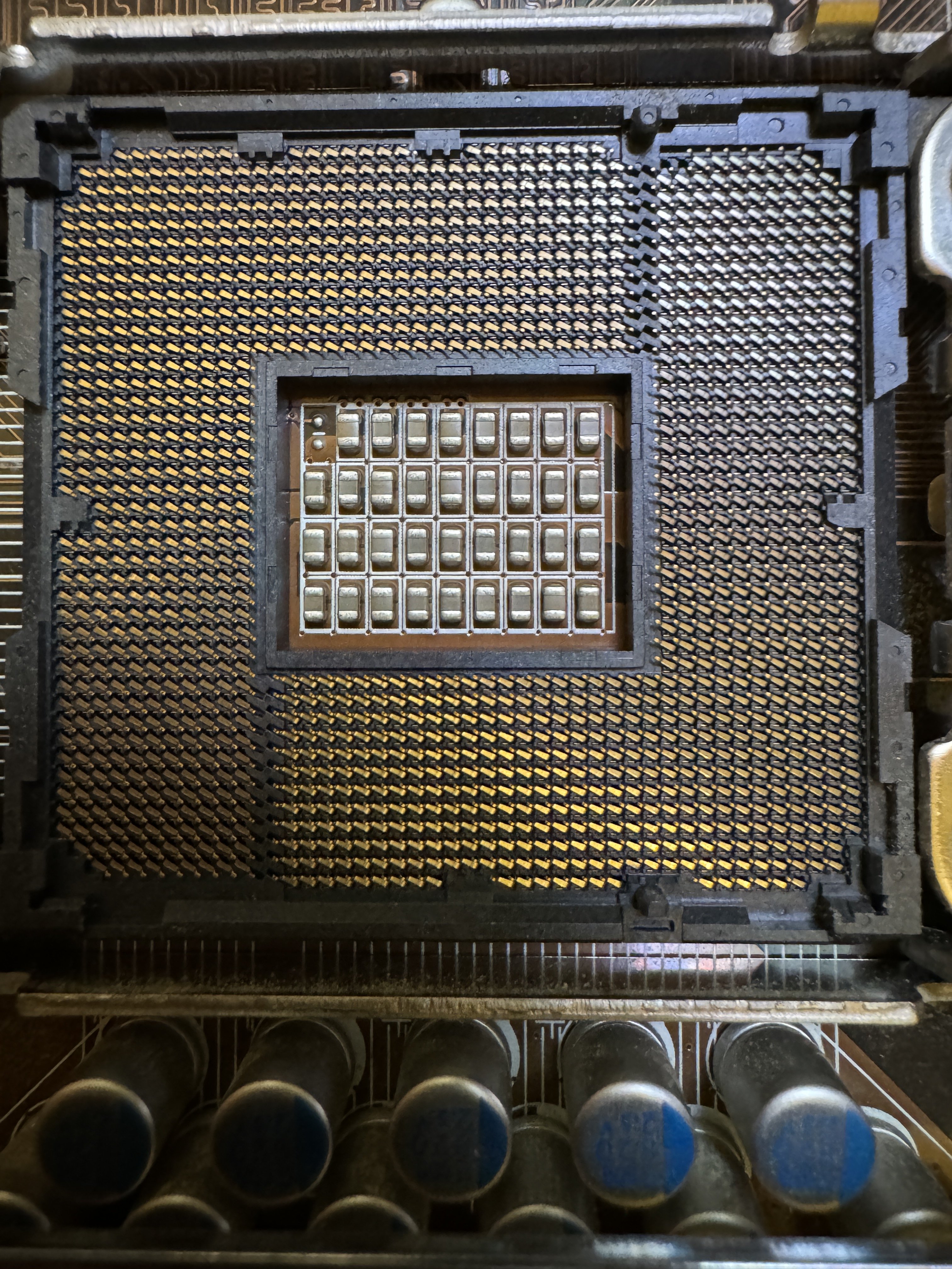

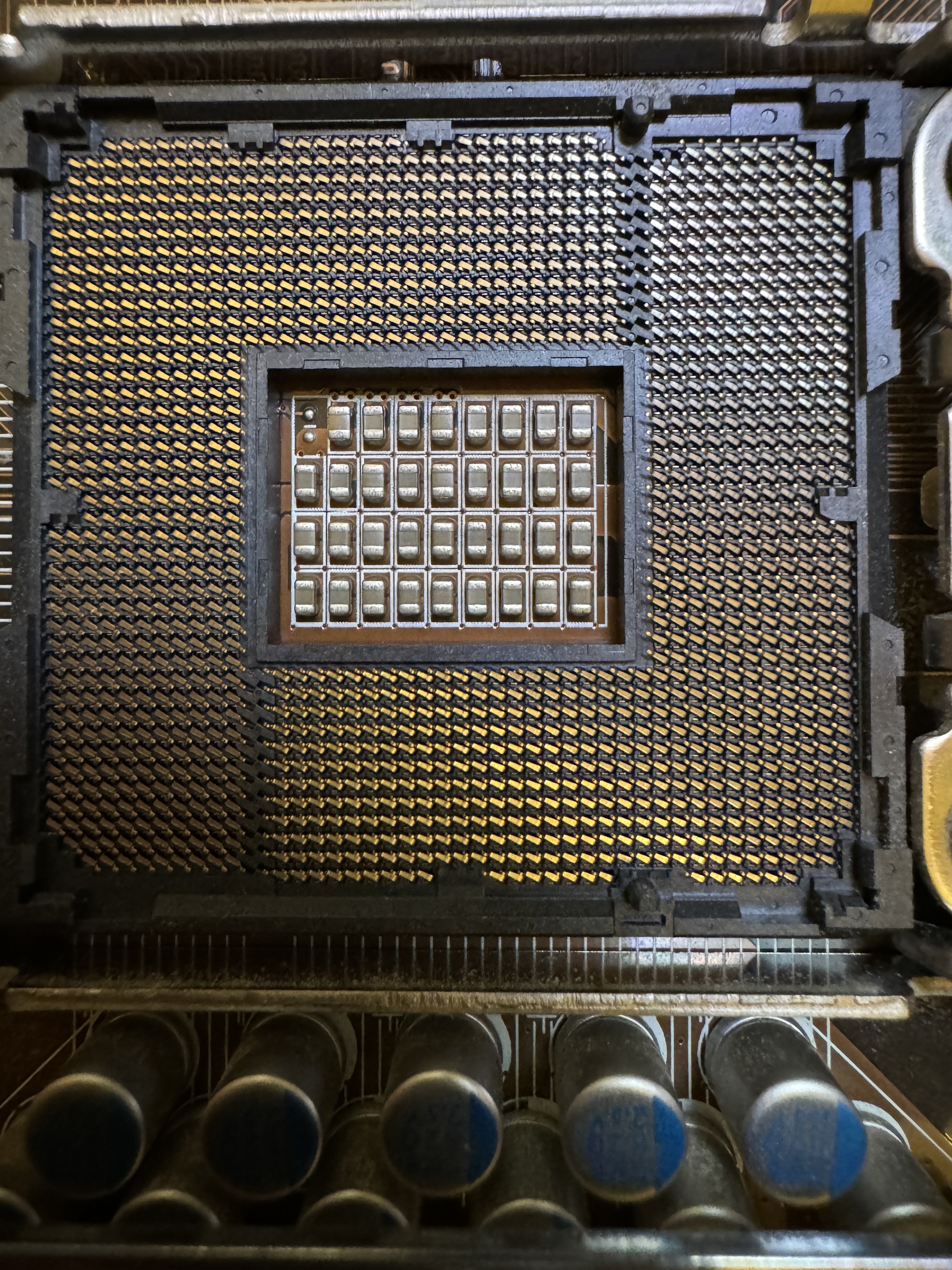

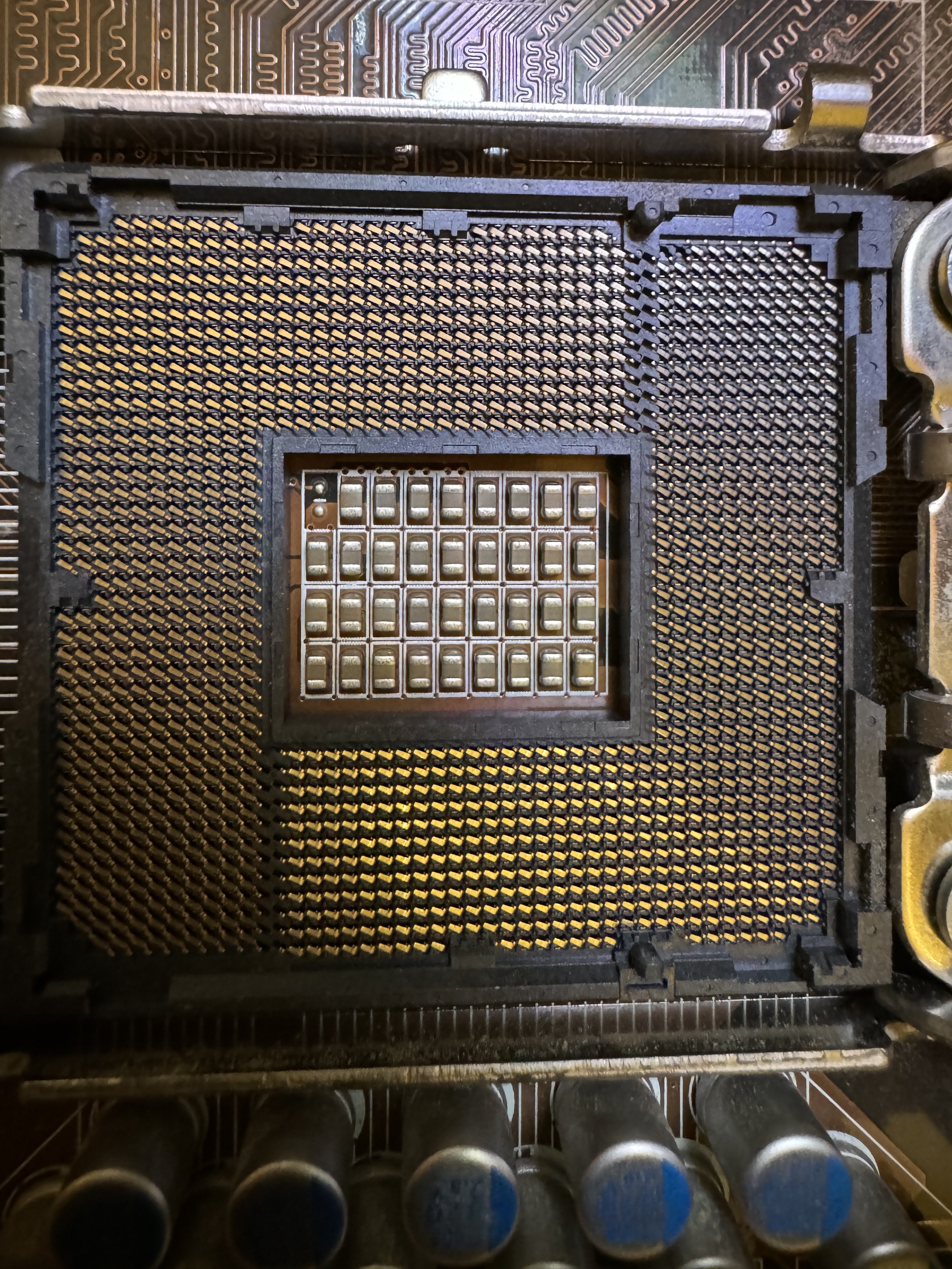

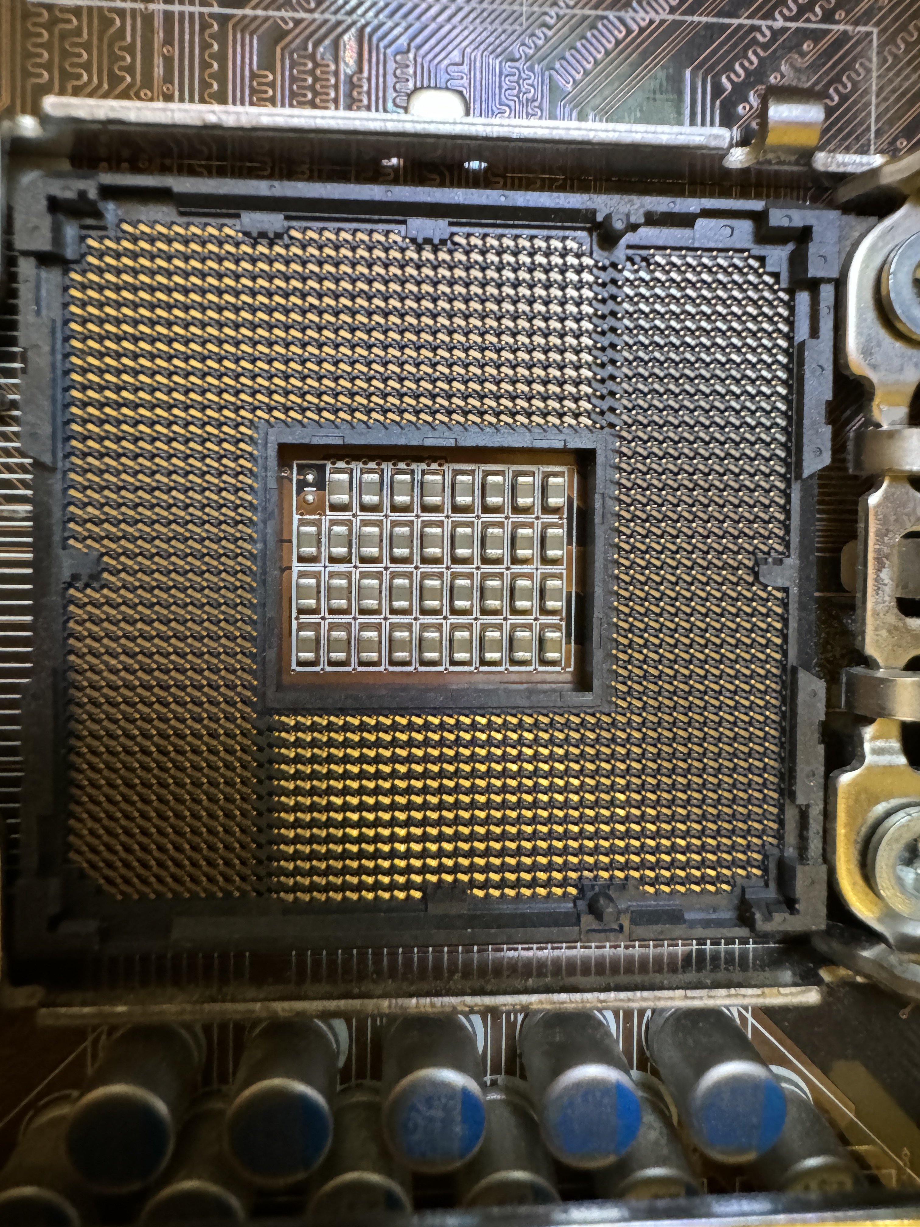

Hab mal noch den Sockel angeschaut, aber der müsste gut sein
Also hab die CPU unten auch nochmal mit iso sauber gemacht, dreckig wurde das abschminkpad zwar nicht.
Dann CPU wieder vorsichtig reingelegt und paar mal rumgewackelt.
Und wieder zusammen.
Jetzt werden 11,9Gb mit 8,98 GB/s

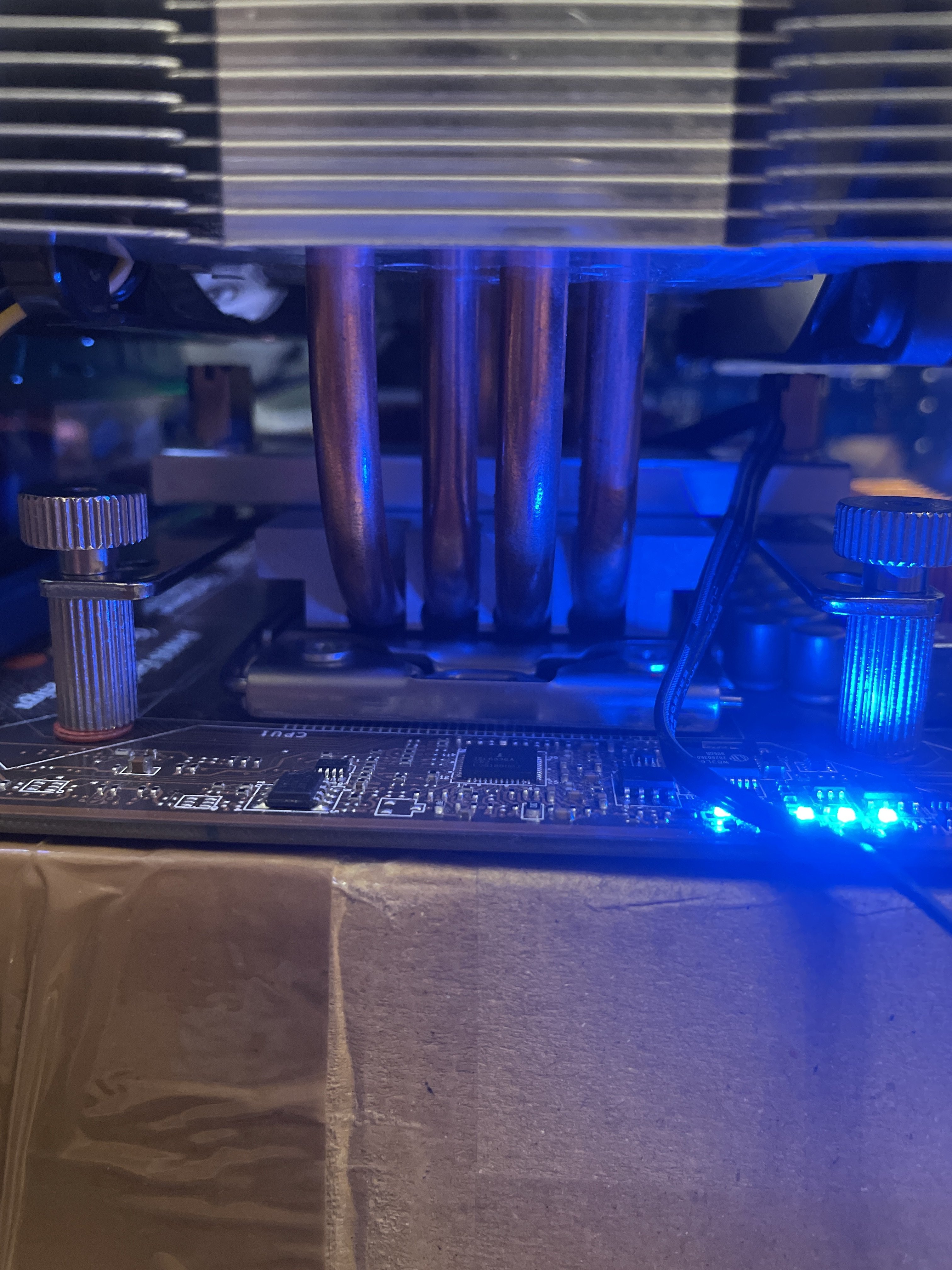

War zuvor bei 64 grad und jetzt sogar über 70
Aber weis auch nicht wie fest man da die Schrauben anziehen muss, komische Befestigung ohne Federn
Ist ein enermax kühler
Hatte den Kühler nochmal kurz ab, pastenabdruck sah ganz gut aus
War sie davor auch schon, da lief sie noch mit 60-64 im meintest und jetzt einfach 10 grad mehr.
Irgendwie komisch.
Hab halt nur die Paste von der CPU weg gemacht, die am kühlernoden gelassen und etwas dazu, weil die erst paar Tage drauf ist.

Ja nachdem ich die CPU neu eingesetzt hab werden alle 3 Riegel erkannt, hab die CPU um Sockel noch etwas rum gewackelt, vielleicht hat das die Pins gereinigt
Ist zu 90% kein Schmutz sonden fehlender kontakt. x58 war damals krass skaliert zum rest und dementsprechend "wonky".
Hab ein R2E das regemäßig noch zum einsatz kommt. Die cpus, board etc sind alle lupenrein und ich bekomme die selben fehler. Es ist einfach die bauweise.

Einfach neu einsetzten. Die pins unter der cpu verlieren eben den kontakt. Da machst du mit dem Kühler nicht viel.
So einen Spaß hatte ich damals auf meinem Asrock P67 Prof. auch gehabt, als ich einen I7 3770K eingesetzt hatte.
Mit dem alten I5 2500K waren alle Riegel da und mit dem 3770K war auf Kanal a nimad zu Hause. :grr:
Nach nochmaligem ausbau und inspizierung des Sockels, war erst mal nix auffällig.
Bei genaueren hinsehen konnte ich aber ein Pin sehen, der minimal ( 0,2-0,3mm) niedriger stand. :lol:
Nach leichten anheben des Pins, waren dann auch beim I7 alle 4 Riegel wieder da.
Merke: so selten ist dieses Problem also nicht.:schluck:
