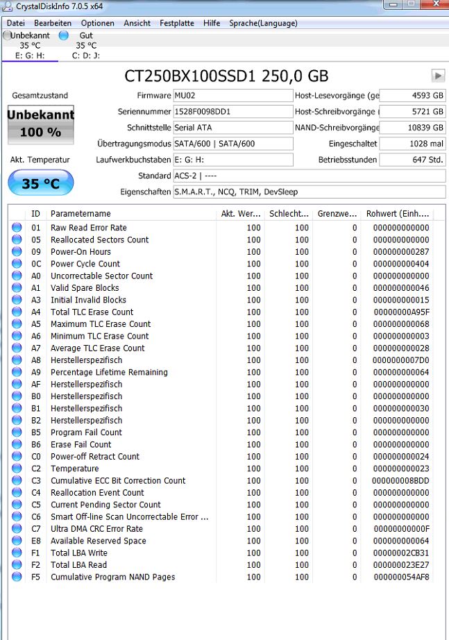

CDI sagt "Unbekannt 100 %"? Kannst du davon einen Screenshot machen? SATA-Kabel mal tauschen.

Im Netz habe ich die Aussage gefunden, dass CDI bei manchen Crucial-SSDs nur "Unbekannt" anzeigt. Ich werde ihm trotzdem sagen, dass er das Kabel tauschen soll.

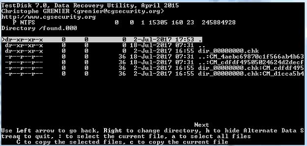

Update: Dir /a hat auch nichts anderes gebracht. Ich habe aber einen Ordner namens "found.000" entdeckt, der in dem Moment erstellt wurde, wo der Bildschirm ausgeschaltet hat. Dort liegen außer einem Ordner "dir_00000000.chk" nur noch unbekannte Dateien. Leider kein Windows-Ordner. Man kommt in den found-Ordner nur mit Testdisk. Ich habe einen Screenshot vom Inhalt angefügt.

Der Ordner "found.000" wurde von Checkdisk angelegt, als der eine Überprüfung des Datenträgers vornehmen musste. Da sind die ganzen Reste des Systems drin.
Aber leider nur die Reste :mad:
Bleibt also nichts anders übrig, als die Sicherung zurück zu spielen. Schade.
Zeig doch mal den Screenshot von CDI.
Bitte sehr:
CRC-Error Rate (C7) deutet auf ein defektes Sata-Kabel hin. Achte mal bei der neuen SSD auf dieses Attribut, ob dort der Rohwert hochgeht.
Ich sehe hier kein Problem mit RAW?
SATA Kabel werde ich demnächst noch austauschen, wenn ich hinfahre.
In der Datenträgerverwaltung wird die SSD ganz normal als "Basis" angezeigt. RAW ist also, denke ich, auszuschließen.

Was mich immer noch verwundert ist, dass anscheinend chkdsk den kompletten Windows Ordner in sein "found.000"-Directory verschoben hat. Dort findet man nämlich sämtliche Dateien von "Windows", kommt aber an die meisten nicht ran, da sie von TrustedInstaller stammen und alle Änderungen daran verweigert werden. Man kann also weder den Ordner umbenennen, noch Dateien kopieren und schon gar nicht löschen.
