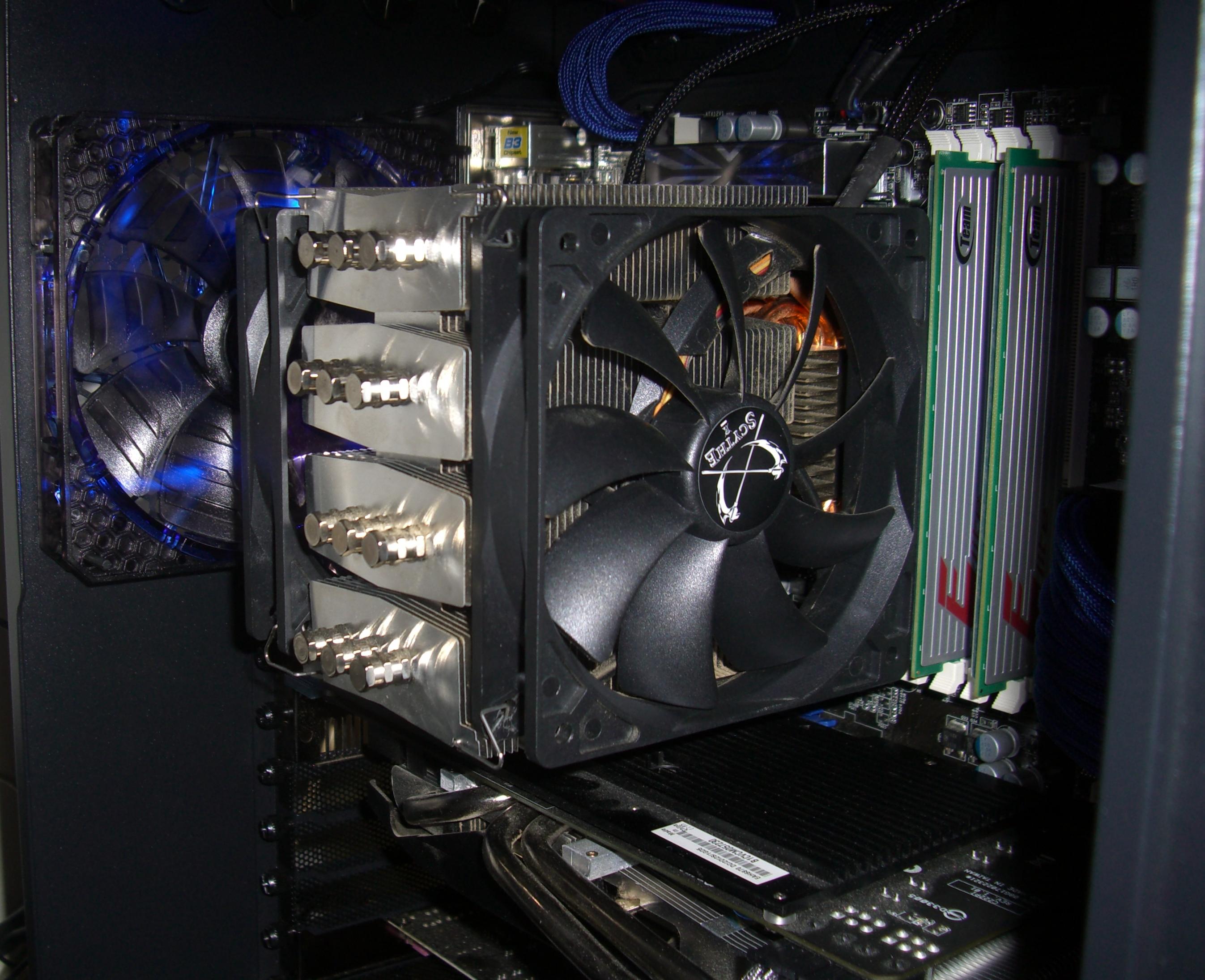

Überragt der Mugen nicht die ersten beiden Ramslots wenn ich ihn so montiere?
1-2 RAMslots kann er schon überragen, aber ich gehe davon aus das du RAM ohne sinnlose Heatspreader genommen hast. Dann ist das kein Problem und der Lüfter geht einfach über die RAM Riegel. Bei meinem Kühler z.b. werden alle 4 RAMslots überragt. Die von mir vorgeschlagene Ausrichtung ist aber die sinnvollste
Edit: So hat das bei mir mit dem Mugen 3 damals ausgesehen (siehe Anhang)

Danke für dein Foto. Ich habe die oben genannten Ram ohne Headspreader gekauft müsste also passen.
