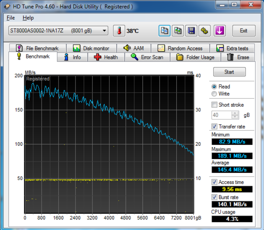

Ich kenn die Firma bzw. die Geräte im speziellen nicht, aber solche fixen Transferraten bzw. Behauptungen würden nur "funktionieren", wenn diese Geräte die Daten nicht einzeln kopieren, sondern stumpf die Daten von Anfang bis Ende rüberkopieren wie sie eben auf dem Platter geschrieben sind. Selbst wenn die halbe Festplatte leer ist, werden dann eben noch diese Informationen ein paar Stunden lang weiter rüber kopiert, weil eben geklont wird.
160MB/s wären sonst schon sehr optimistisch für eine Festplatte für alle möglichen Daten auf den Plattern von Anfang bis Ende. Außen dreht der Platter schneller als innen, also kann der Lesekopf mehr Daten übertragen.
ZB hier ein Screenshot von einer 8TB Festplatte:
Ansonsten gilt der Grundsatz, umso kleiner die Dateien, desto langsamer sind Dateiübertragungen mit Festplatten. Sprich bei tausenden kleinen Dateien die man so in einer Betriebssysteminstallation hat runter auf ~1MB/s.

Kann man nicht pauschalisieren, deine 80/160 MB/s ist höchstens eine Milchmädchen Rechnung, mehr nicht.
Die Geschwindigkeit ist auch abhängig von Konstruktion der HDD (Anzahl Platter etc) als auch Datendichte der Platte und auch was als Quell- und was als Zielplatte verwendet wird. Kann man schön auf dem Screen von ruthi91 sehen, kann sich aber je nach Modell unterscheiden.
