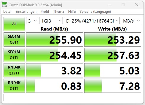

hier ein benchmalk der wd gold 18tb mit crystal disk mark. reicht die messung mit dieser masseinheit ? (1gib) ? demnach haben wir einen durschnitt von 250 ? oder ist die messung von hd tune genauer ?
Das ist nur ein Messwert anhand des aktuellen Zustandes. Diese Werte können schwanken und stark runtergehen, wenn beispielsweise die Festplatte immer voller wird, und dann nur noch in den Randbereichen der Scheiben geschrieben werden kann, was langsamer ist und länger dauert. Zudem geht 1GiB schon vermutlich über den Cache der Festplatte, so daß die Messwerte Dir trügerisch einen hohen Wert vorgaukeln. Mach mal 64 GiB bei einer volleren HDD, und dann wirst Du sehen, wie drastisch dieser Wert runtergeht.
