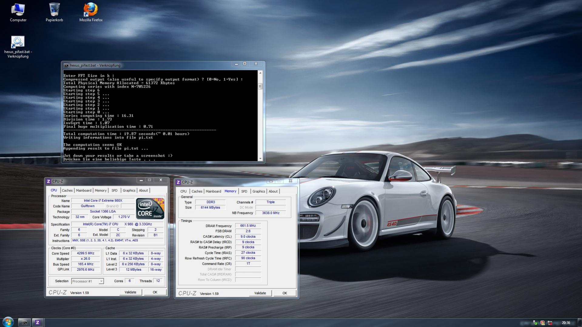

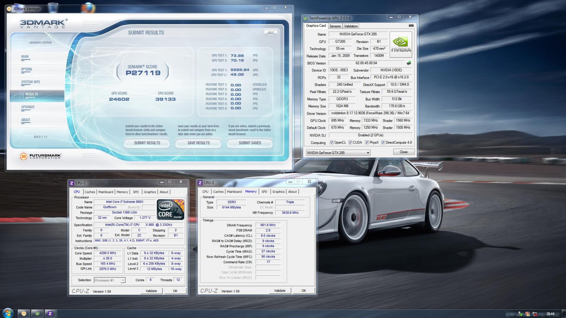

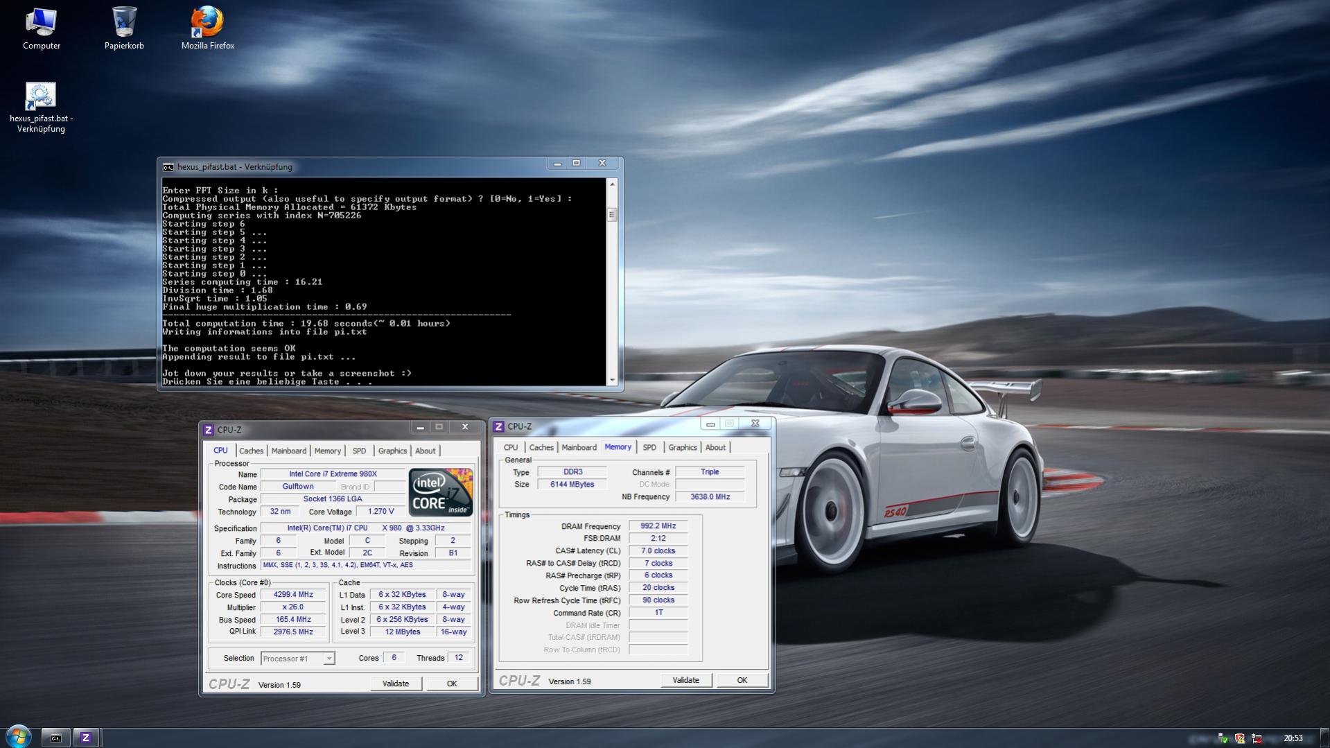

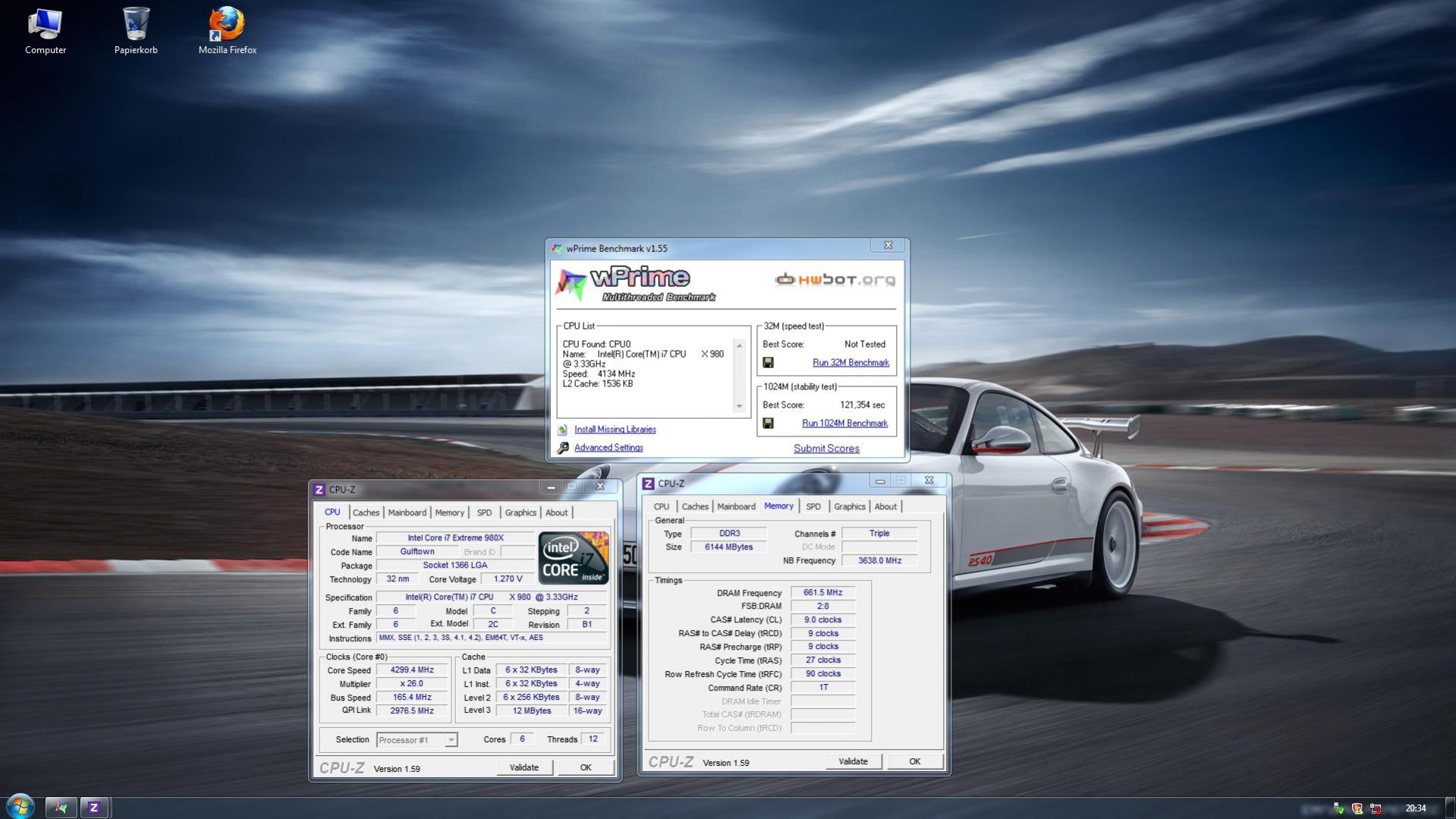

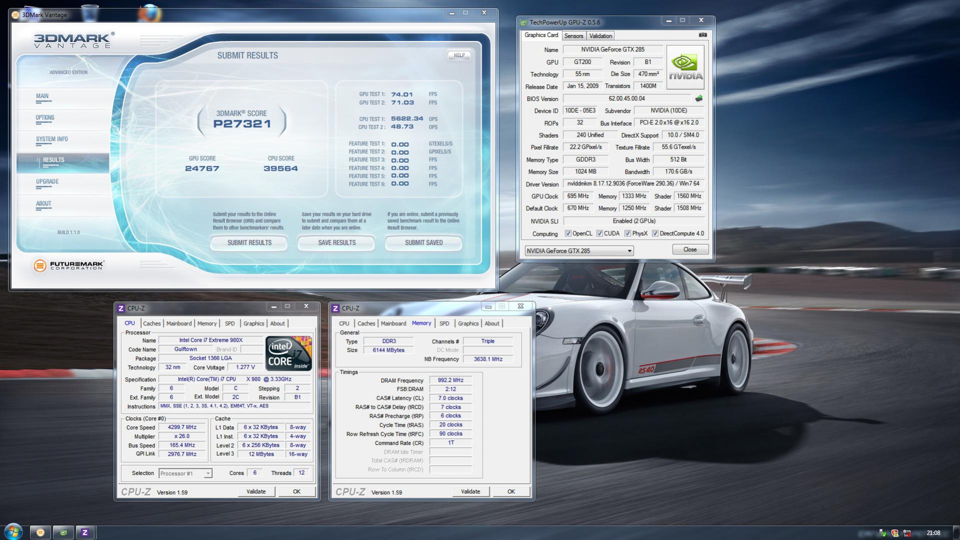

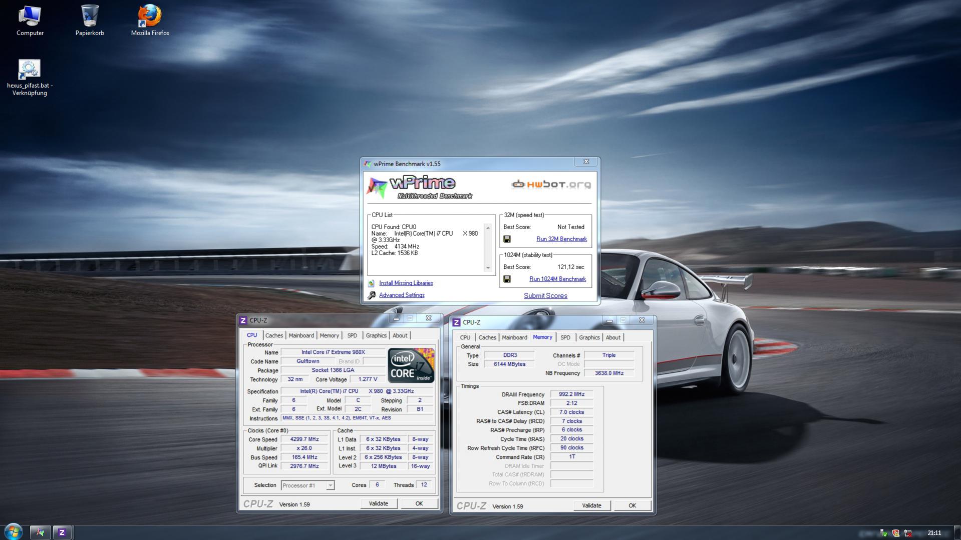

also ich habe das mal getestet DDR3 1984 CL7 vs DDR3 1323 CL9!!
Ich war selbst gespannt was da raus kommt und habe im BIOS nur den RAM Multi herunter gesetzt und CL9 eingestellt, der Rest blieb so!
Benchmarks für den Test:
CPU: PiFast + wPrime
CPU+GPU: 3DM Vantage
Die Ergebnisse siehe Bilder!! :)
man sollte noch sagen das die CPU Benchmarks "PiFast + wPrime" sehr alt sind, die laufen auch auf einem Pentium 133MHz, da kann der RAM nichts reißen!
ich habe auch mal ein Game getestet das Dirt3! auf dem Testgelände habe ich mit DDR3 1984 so ca.120 FPS mit DDR3 1323 ca.108 FPS ist natürlich beides flüssig!
Aber ich glaube wer mit seinem System an der Grenze ist zwischen ruckeln und flüssig ist, da "kann" ein schneller RAM was bringen (natürlich keine Wunder ;) )!
Wie der Neuere Test der 3DMark Vantage zeigt Profitiert auch die GPU von schnellem RAM, und ich bin der Meinung was man hat hat man, ein schneller RAM hat noch keinem System geschadet!!

Natürlich muss man Benchmarks verwenden, welche den RAM auslasten. Einfach nur Marsenne Primzahlen berechnen ist nicht der große Bringer (natürlich wird dort auch RAM benötigt, aber nicht extrem). Das alter des Benchmarks tut da nichts zur Sache. Wenn er alt ist, lassen sich die Werte wenigstens gut vergleichen.
Ich zweifel dein Benchmark mit Dirt 3 jedoch an. Wie soll der RAM die Leistung so stark erhöhen? Die Berechnung wird großteils in der GPU ausgeführt - die limitiert vermutlich. Da tut dein RAM nichts zur Sache.
