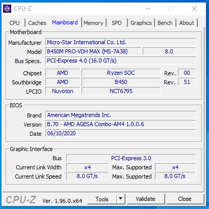

Hier die gewünschten Fotos. zu Bild 1 ist zu sagen, dass die CPU Geschwindigkeit ständig zwischen 2000 und 4000 MHz schwankt. Auch der Multiplikator verändert sich jede Sekunde. Falls möglich wäre es mir auch dabei lieb irgendwo einzustellen, dass konstant eine mittlere, aber zuverlässige Geschwindigkeit und Multiplikator läuft.
Das der Takt bei der CPU schwankt ist normal, nennt sich Energiesparen. Wenn sie nicht benutzt wird taktet sie runter das ist so gewollt.

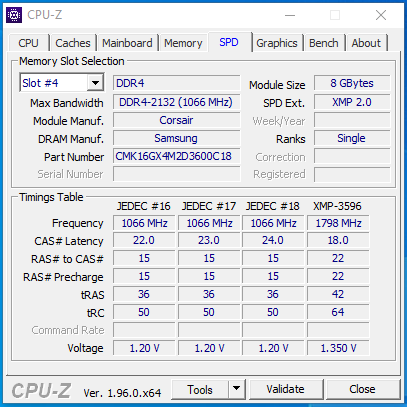

Laut den Screenshots läuft der RAM genau so wie er soll.
@Lara-PC-Neuling:
du hast 3600 CL18-22-22-42 gekauft und der läuft aktuell auch mit 3600 CL18-22-22-42. einzig tRC scheint höher zu sein als im XMP hinterlegt.
aber nochmal: 3600 ist OC des speichercontrollers. wenn die kiste "ständig abstürzt" mal das OC rausnehmen, also auf höchstens 3200 gehen.

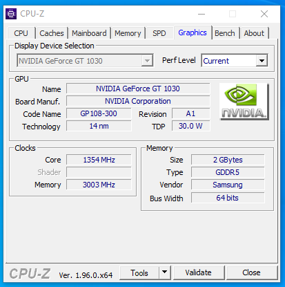

1.) was bedeutet "PPT"?
2.) Grafikkarte siehe Bild. Es ist nur eine kleine, ABER für Kartenspiele wie Magic the Gathering und Amazon Prime müsste das doch reichen, ohne dass der PC abstürzt oder ?

ein PC stürzt nicht ab weil die graka zu schwach ist. warum bleibt die frage nach dem NT unbeantwortet?
