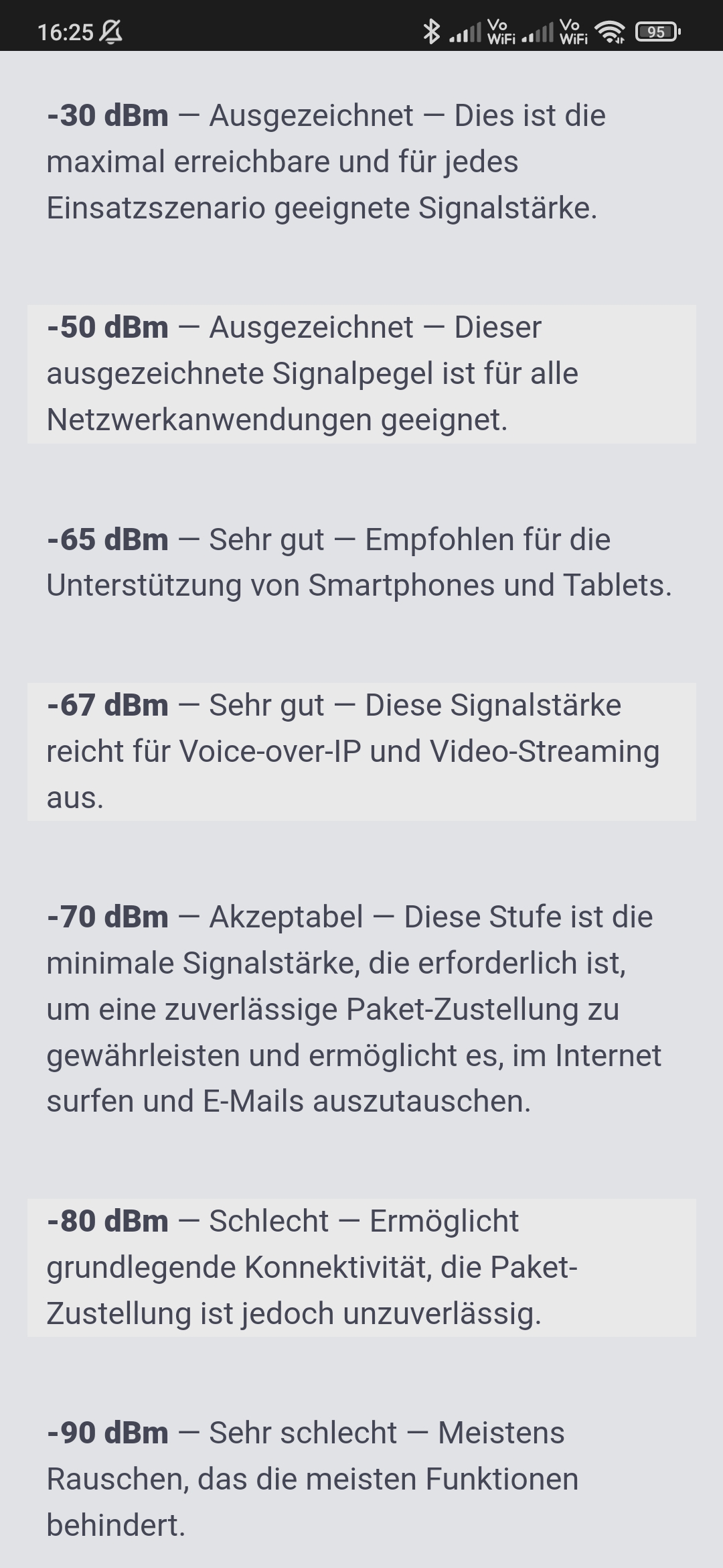

Eventuell Signal verbessern, falls kein Radar in der Nähe und noch nicht geschehen Kanal 100+ testen, Signal sollte nie schlechter als -70dBm sein:
Kann helfen muss aber nicht, Schaden wird es auf jeden Fall nich. 😅
Danke für den Tipp aber um ehrlich zu sein bin ich etwas ratlos wie ich das Signal verbessern soll??
Ich hab halt die Repeater in die Steckdose gesteckt und ins Mesh eingebunden. Laut der App von AVM ist der Standort der Repearter "optimal". Wie oder was kann ich tun das das Signal besser wird?
