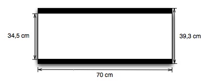

Wenn ich im Betrieb des HTPCs den Fernseher ausschalte und danach wieder einschalte, ist das Bild gestaucht, d.h. oben und unten vom Bild befinden sich ca. 2,4 cm breite schwarze Streifen (siehe anhehängtes Bild "LCD.jpeg"). Das Bild ist dabei lediglich gestaucht und nicht abgeschnitten. Dieses Problem taucht aber nur auf, wenn ich den Eingang des HTPCs auf den Ausgang lege. Wenn die Konsole auf dem Ausgang liegt, kann ich den LCD ausschalten/einschalten ohne dieses komische gestauchte Bild.
