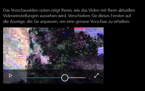

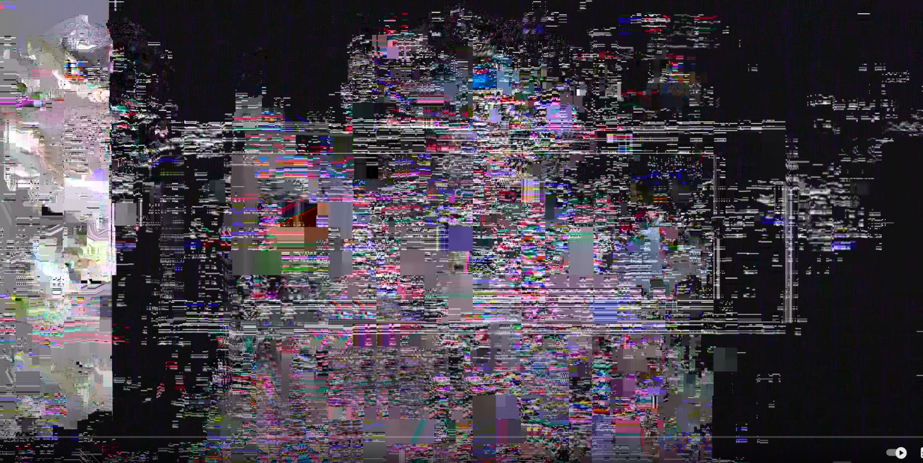

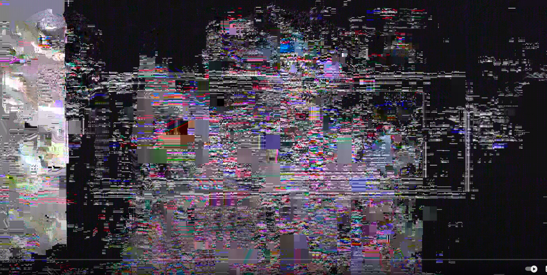

Beide lasse sich gut nutzen und haben soweit keine Probleme miteinander. Außer wenn ich bestimmte Videos gucke und zwar 90% vom Youtube (man weiß nie , welche funktionieren, keine Gesetzmäßigkeiten festzustellen) oder direkt im Internet. Es sind tausend rauschende Linien im Bild (siehe unten)
Ich habe ein NVIDIA Update gemacht, sowie direkt Treiber für jeden Monitor neu installiert, tausend Einstellung im Windows 10 direkt ausprobiert, aber leider ohne Erfolg.

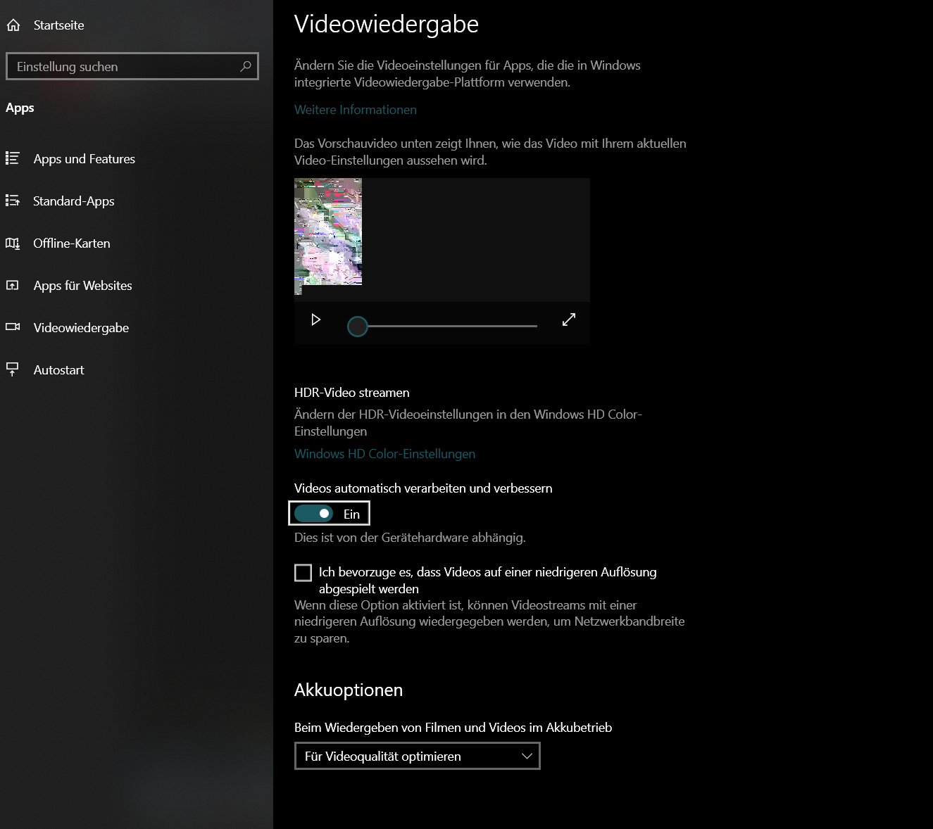

Ist HDR eingeschaltet/erzwungen, aber die Monitore unterstützen das nicht oÄ? Wobei es dann eigentlich immer merkwürdig aussehen müsste.

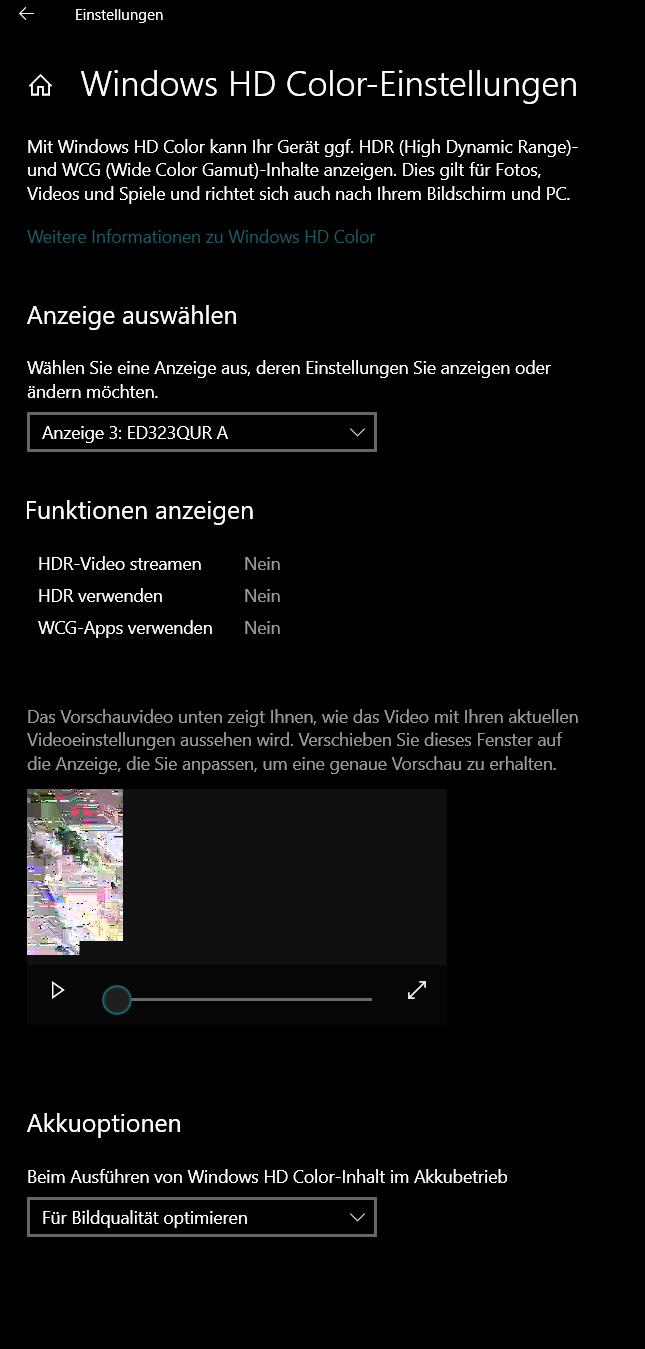

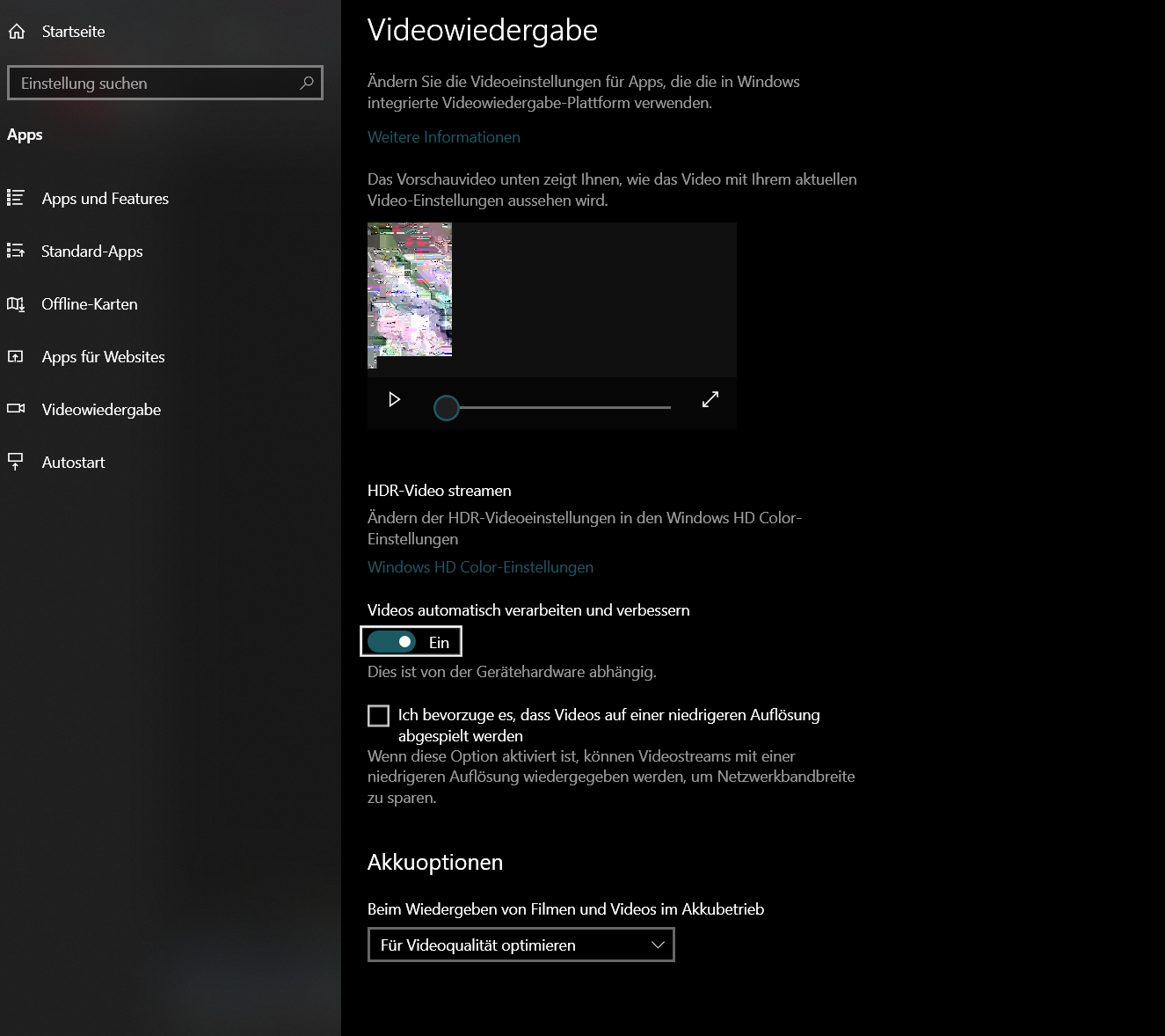

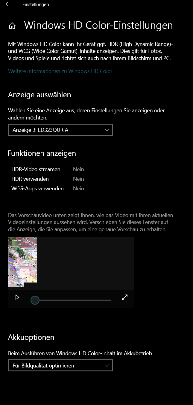

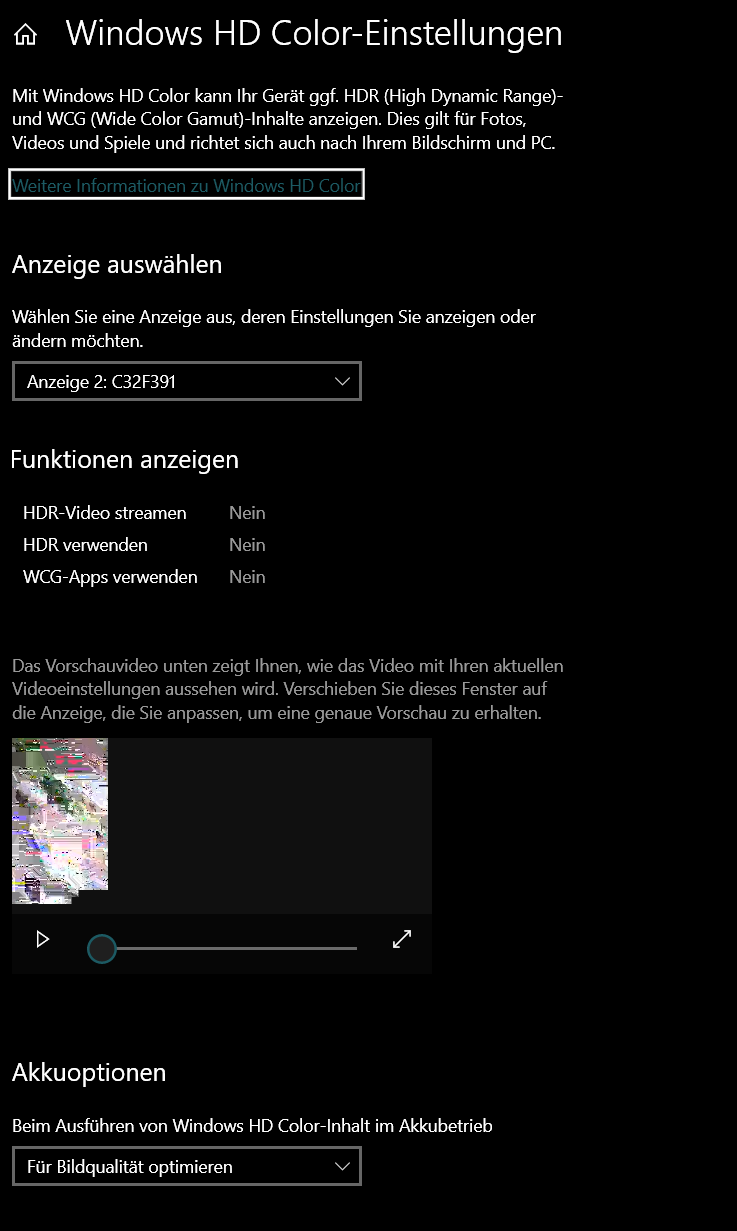

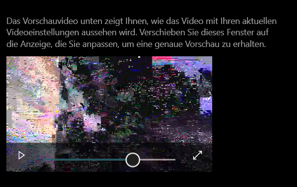

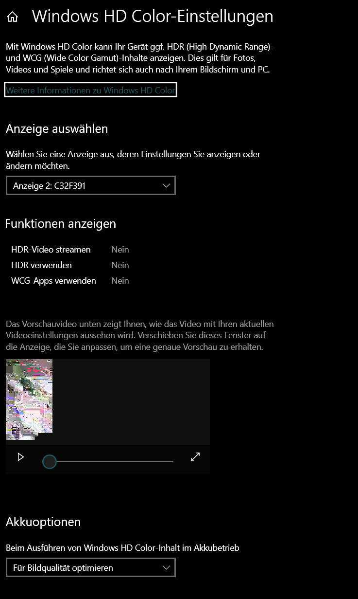

st HDR eingeschaltet/erzwungen, aber die Monitore unterstützen das nicht oÄ? Wobei es dann eigentlich immer merkwürdig aussehen müsste. Also in einem Menü steht dass HDR eingeschaltet ist : im anderen steht ,dass es ausgeschaltet ist, ich kann es da auch nicht einschalten.
