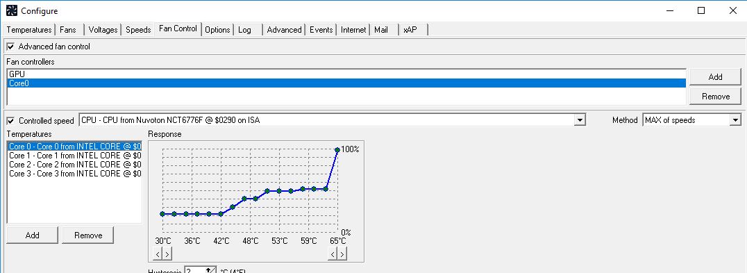

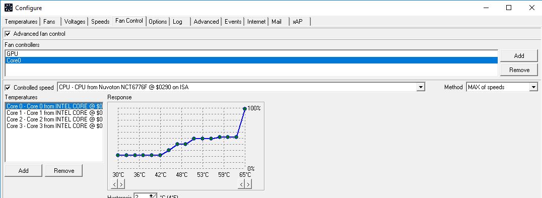

Das ist mittlerweile kein Problem mehr, da speedfan, kurz bevor es die manuell eingestellte Lüfterkurve nutzt, nochmal alle Lüfter für eine Sekunde auf 100% bringt. Damit hast du eine softwareseitige Kickstart-Funktion.
Oder du kaufst dir eben eine Hardware-Lüftersteuerung mit Kickstart-Funktion, wie die Lamptrom FC5.
Das ist wirklich kein großes Problem...
Ich nutze speedfan schon seit Jahren, um Lüfter mit der minalen rpm laufen zu lassen, die z.T. weit unter der Anlaufspannung liegen.
So eingestellt läuft mein SilentWing auf dem Dark Rock eine ganze Weile auf unter 500rpm
