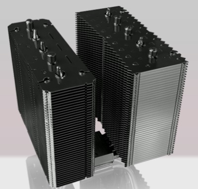

Hat das von euch schon mal jemand gemacht?
Also sowas in V-Form biegen... brechen da die Pipes oder geht das? ^^

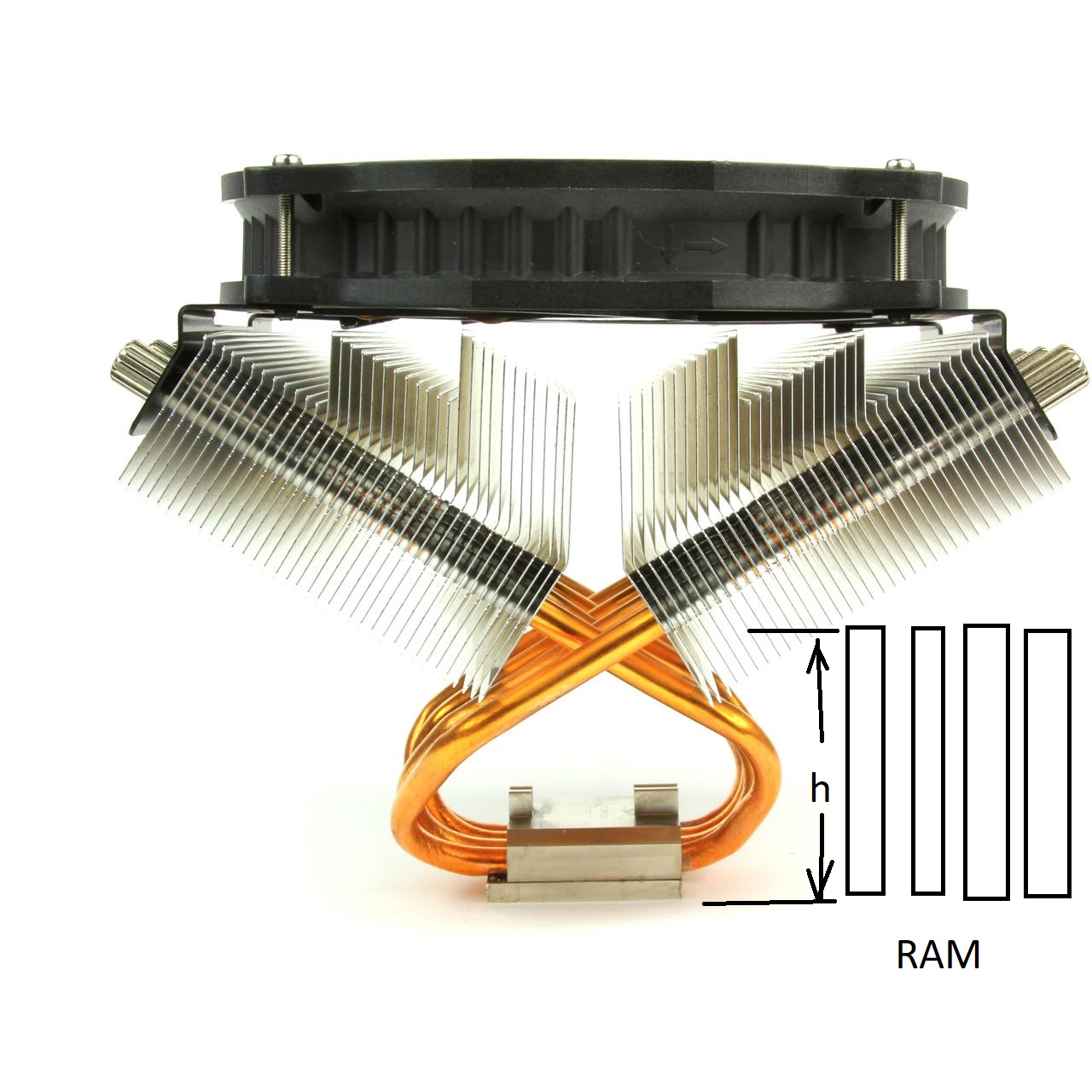

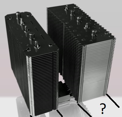

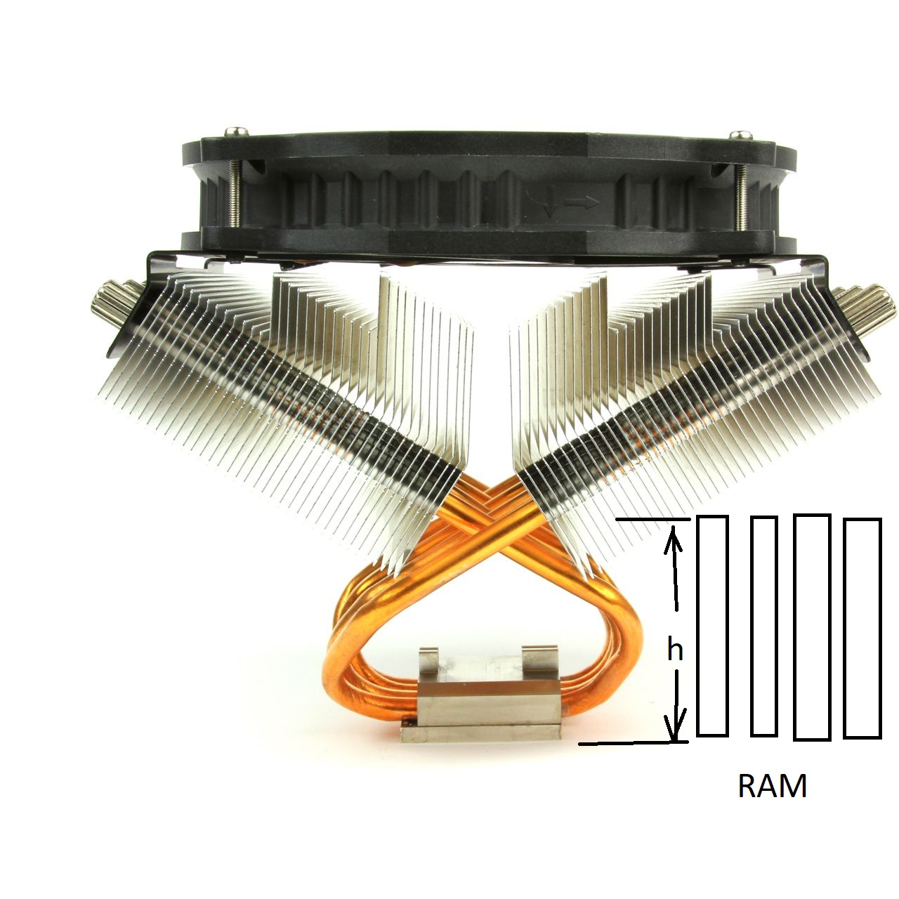

Geplante Biegung auf Papier vorbereiten (Pause der Körperkanten) dann messen wieviel Platz für RAM bleibt (Höhe). Beim biegen kommen die äußeren Kanten der Kühllamellen tiefer. Das nimmt den RAM Modulen den Platz weg. Evtl. hilft LP RAM (LowProfile)
Der von Scyte sieht so aus (Heatpipes kreuzen sich Mittig über dem Kühlkörper) damit der RAM drunter passt.
Geometrisch hätte er das gleiche Problem wie das Vorhaben des TEs
Das die Kühllammelen auf einer Seite dicker sind hat der TE gesehen?
Das nimmt dem RAM die Höhe weil die untere Außenkante tiefer kommt.
180° gedreht...
Kann der KK mit dem VRM Kühlkörper des MBs kollidieren...

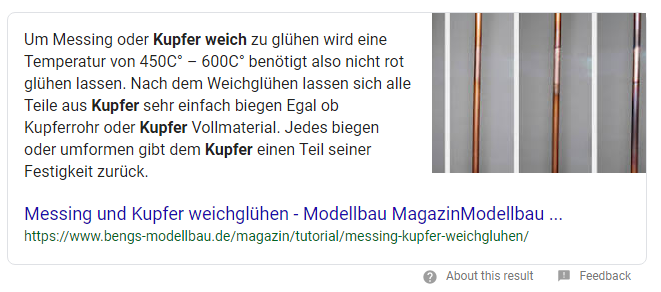

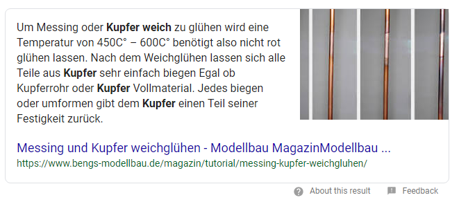

Und wie es wo anders hier bei CB behauptet wird, dass Kupfer bei 120-150 Grad weich wird, vergiss. ;)

@BFF Also mein Heißluftfön bringts auf bis zu 650°C....

Eine Heatpipe ist ja auch noch eine Sonderausführung von Kupferrohr gefüllt mit Kühlmittel welches an einem Punkt verdampfen soll und kühler Stelle wieder kondensieren soll. Wenn der TE das mit 450°C~650°C weichglüht wird wohl eher die Heatpipe platzen weil sich die enthaltenden Menge Luft im Rohr ausdehnen will.
Ob das Funktionsprinzip Heatpipe dananch noch funktioniert erachte ich als Fraglich an...
Den genauen Ablauf der Heatpipe Fertigung kenne ich nicht. Also, wann gebogen, wann befüllt und Verschlossen wird. Das Biegevorhaben des TEs am fertigen Produkt erachte ich als Falsch.
