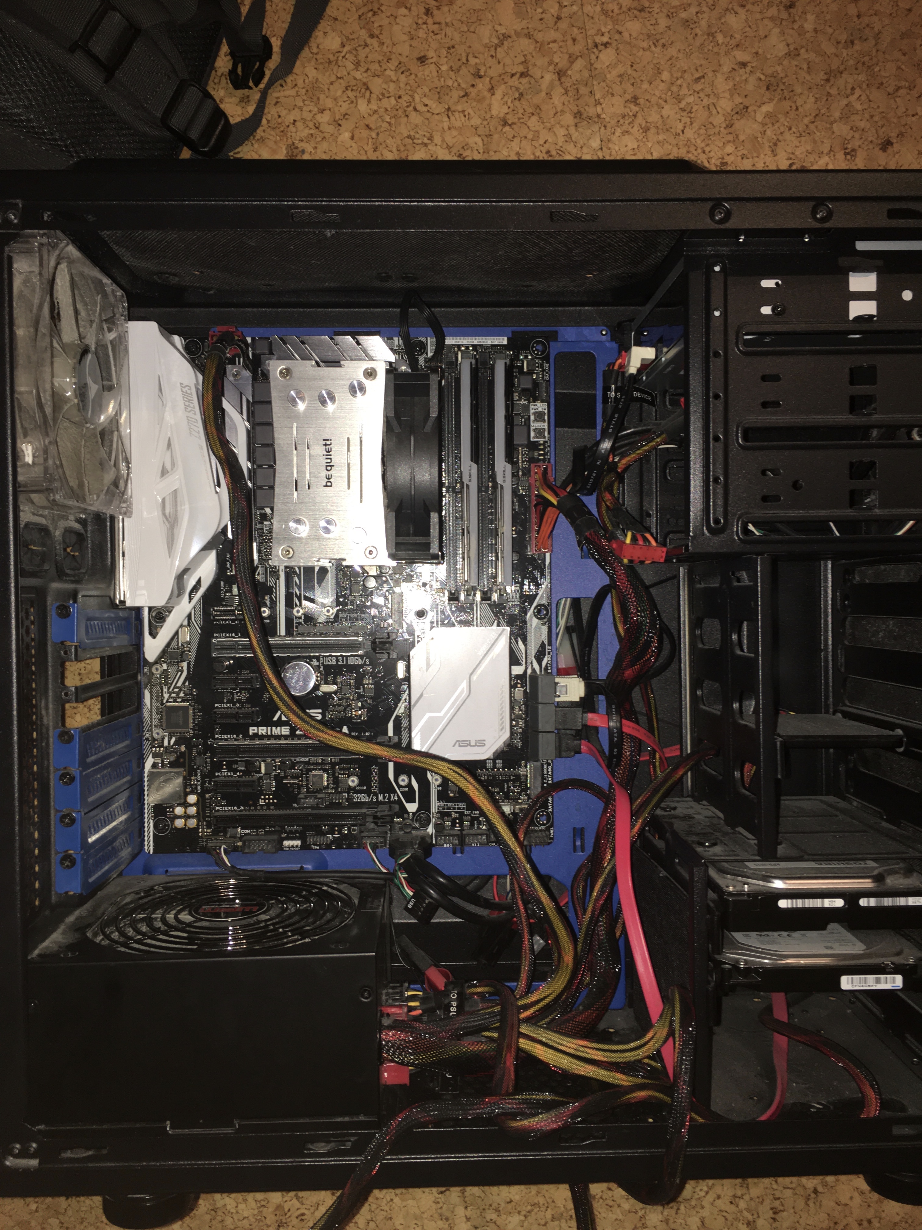

Ich weiss nicht, ob die Status-Leds des Boards die gleiche Spannung beziehen, wie der CPU-Socket. 5 V i.O, 12 V Schiene mit etwas Laufdauer eine Abschaltung des Netzteils.
Ich weiss nicht, wie sich die Bauteile auf dem Mainboard bei ansatzweise Flugrost/Zuckerersatzstoffschicht durch die Verschüttung der Kola verhalten.
der PC jetzt gerade (Grafikkarte ausgebaut)
Eigentlich wurde ja schon alles gesagt. Mit Alkohol und am besten noch einem kleinen Naturborstenpinsel reinigen. Idealerweise danach mit Druckluft alles wegpusten. Das wäre dann eine Sache von Minuten.
Ansonsten kann man auch ein Stück Klopapier (ja, richtig gelesen) nehmen. Das ist sehr saugfähig und beschleunigt alles ein bisschen.
Wie kommt man bitte auf die Idee ein netzbetriebenes Elektrogerät weiter laufen zu lassen, obwohl da gerade Flüssigkeit rein läuft? 🤦‍♂️
Das Cola Phosphorsäure enthält ist bekannt? Und das Säure Metalle angreift auch? Elektrolyse ist vielleicht auch ein Begriff?
Man hätte den PC sofort vom Strom trennen müssen und unverzüglich mit dem Trocknen und der Reinigung der Kontakte beginnen müssen.
Von Netzteil zerlegen würde ich tunlichst die Finger lassen. Das ist übrigens falsch rum eingebaut ;)
Reaktionen: philippfelix
