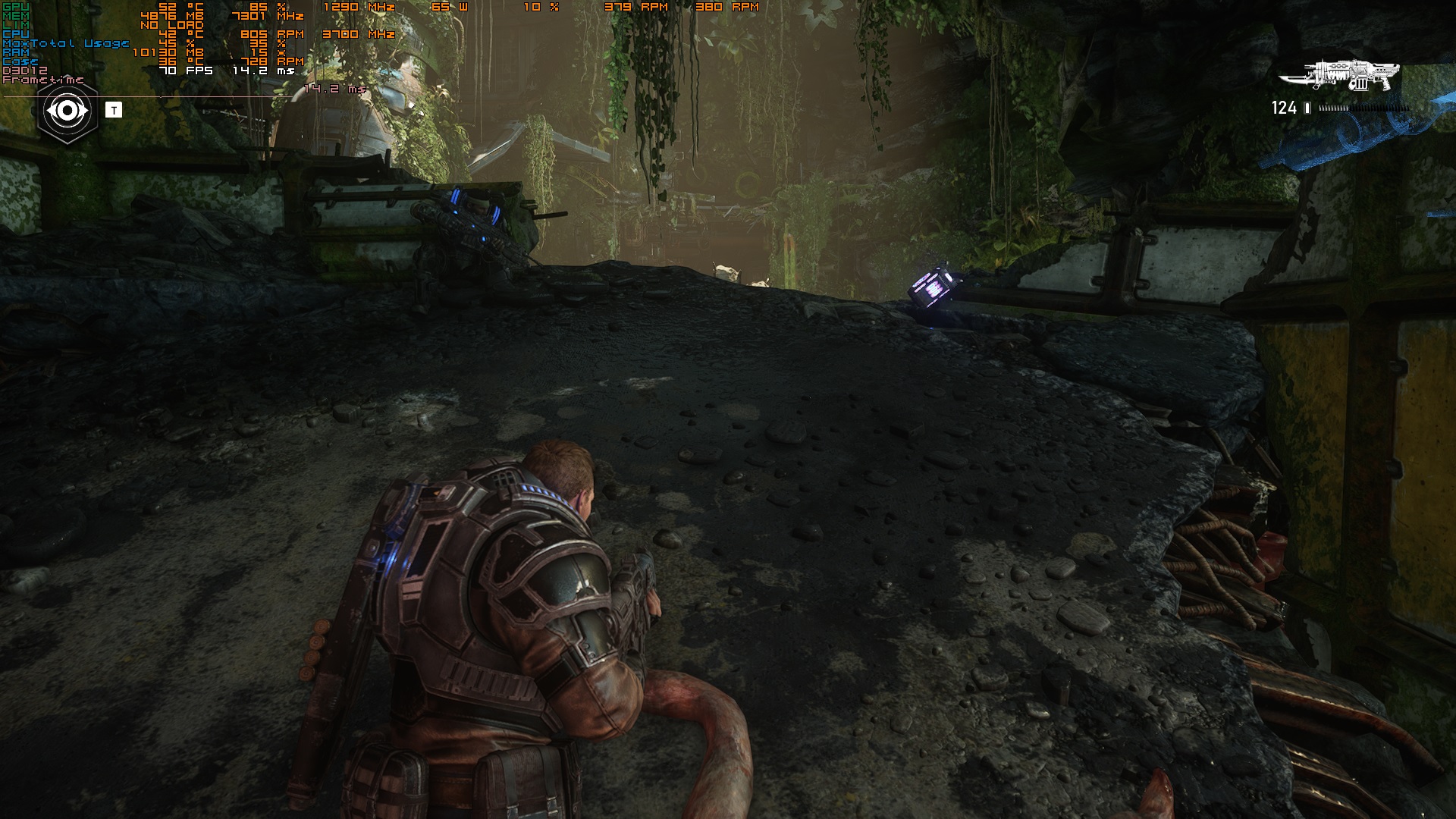

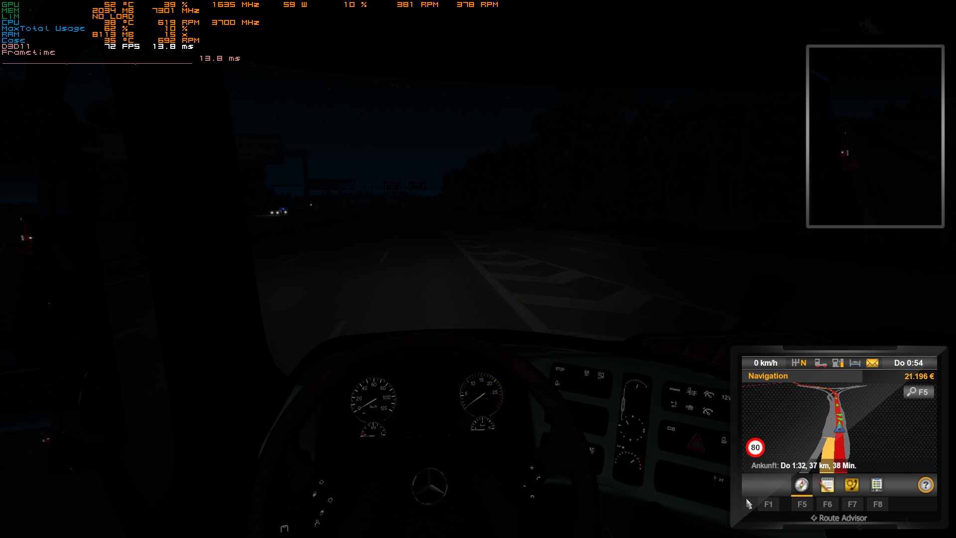

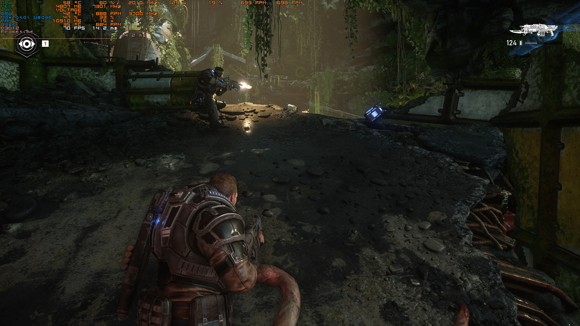

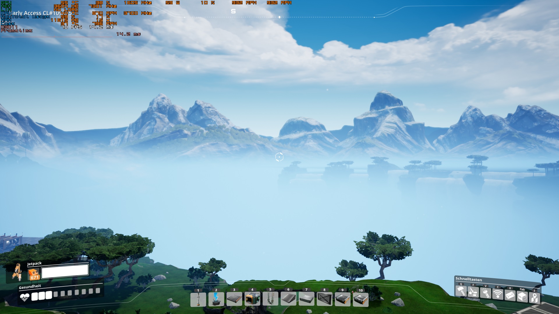

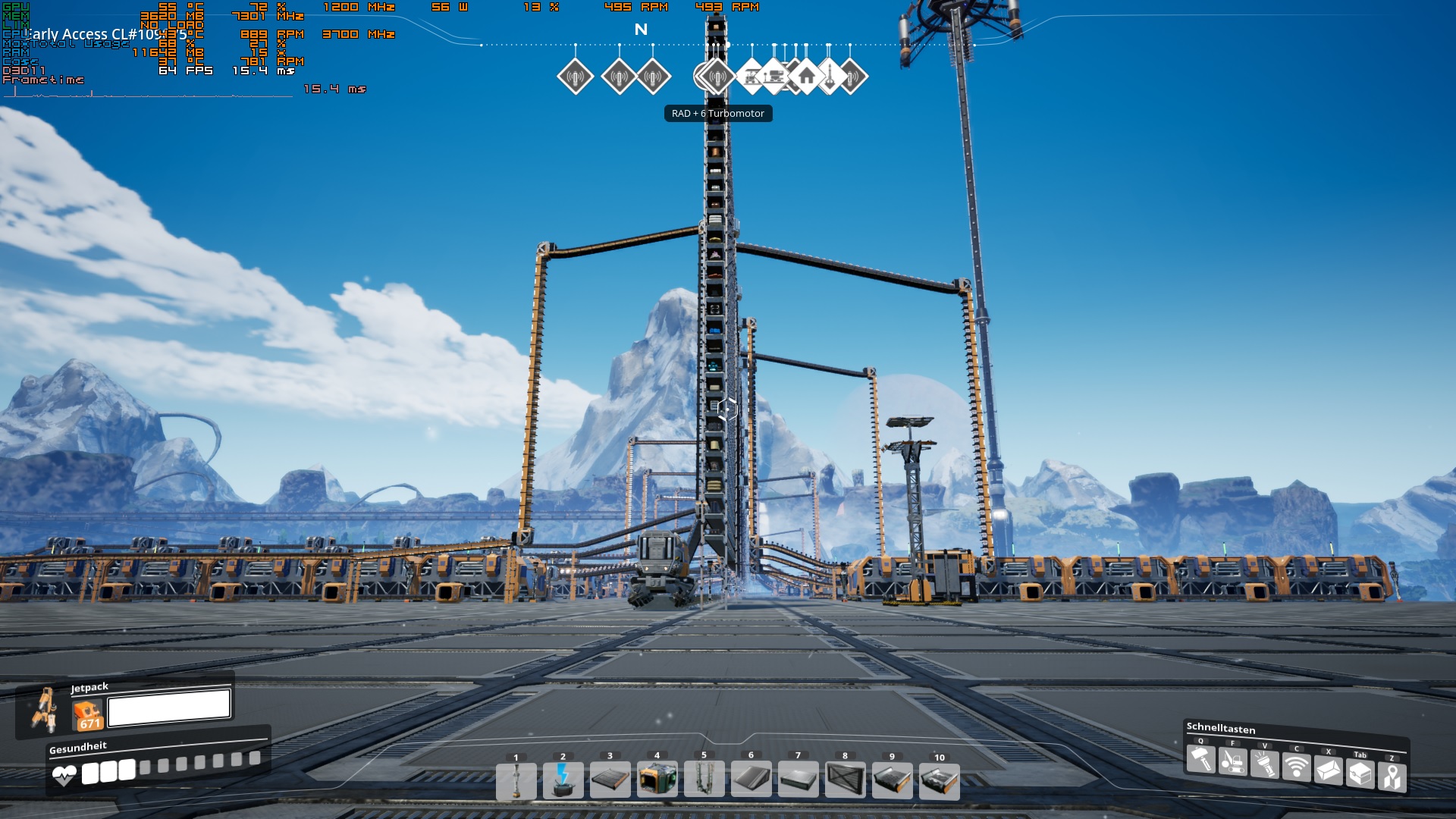

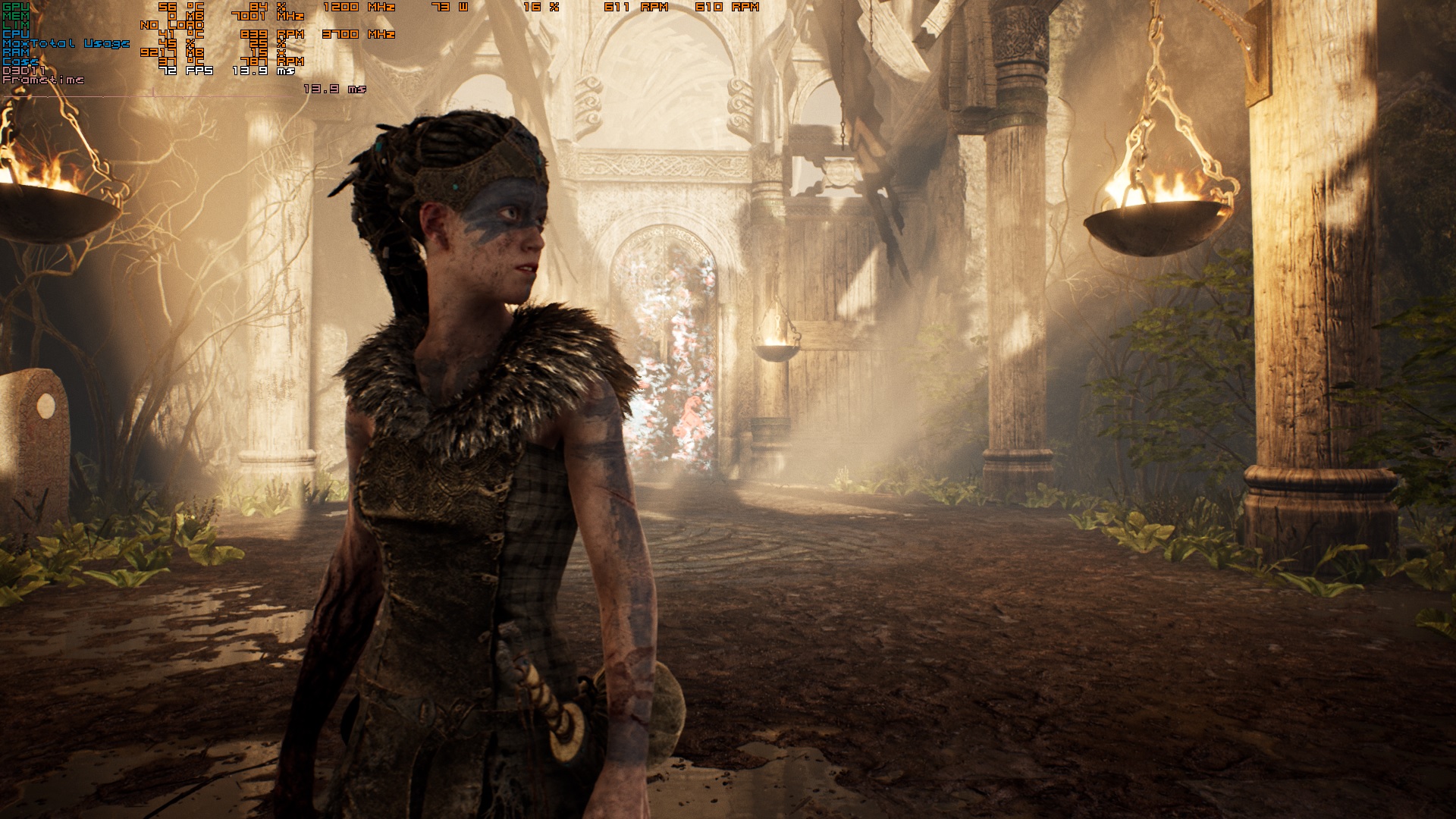

da mir Lautstärke und niedriger Verbrauch wichtig sind möchte ich, dass die GPU automatisch nur so hoch taktet wie nötig.
Das klappt seit dem Treiber-Update von gestern 441.87 und mit dem "Max Framerate Modus" im Grafiktreiber nun auch richtig gut und noch besser als mit aktivem VSync vorher.
ABER:
In einigen (nicht allen!) Spielen macht schon das in GeForce Experience aktivierte Overlay starke Probleme.
Die selben Probleme entstehen in den selben Spielen auch, wenn ich von Vollbild auf Fenstermodus umschalte.
Fenstermodus und/oder GFE Overlay aktiviert (aber nicht genutzt!):
GPU takte soweit hoch, bis eine GPU Last von 40% gehalten/unterschritten wird
Vollbildmodus UND GFE Overlay deaktiviert(!):
GPU taktet so hoch wie nötig, läuft aber auch gern mal mit niedrigem Takt bei 90+% Auslastung (was gut ist! Bei bedarf taktet sie sich ja sofort hoch!)

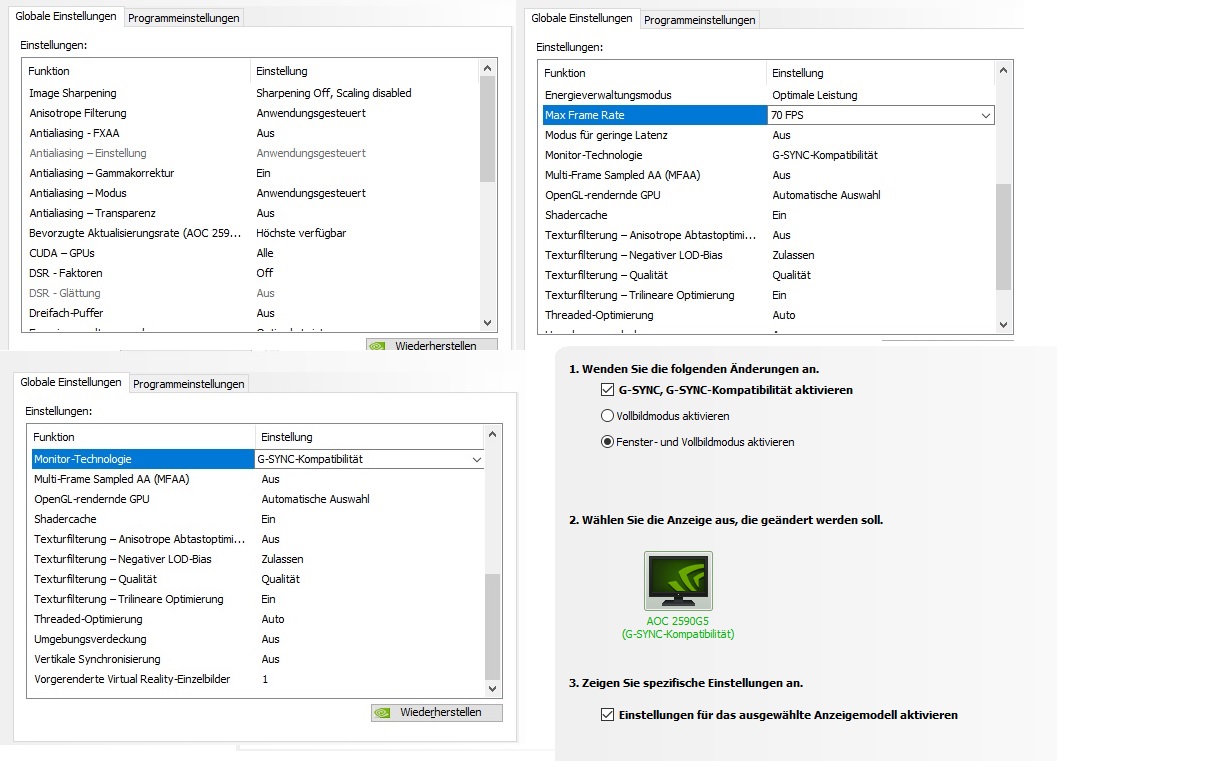

Die NVidia Treibereinstellungen habe ich hier auch als Screenshot mit angehängt.
Ansonsten habe ich nur noch mich in GFE angemeldet und dort dann das GFE Overlay entsprechend aktiviert/deaktiviert.
Alles andere in GFE/im Treiber auf Werkseinstellungen und saubere Treiberinstallation.
Normal würde ich nun sagen, ich schalte einfach das GFE Overlay ab. Darauf wird es wohl auch hinauslaufen wenn hier niemand eine Idee hat.
Allerdings nutze ich das Overlay auch gerne zum streamen, da dies für mich die optimalste und einfachste Lösung ist.
Einstellungen bei den Spielen waren immer identisch bis auf Vollbild/Fenstermodus.
Bzw. GFE Overlay aktiviert/deaktiviert.
FullHD und höchste Grafikeinstellungen in Game.
VSync immer aus (macht aber auch keinen Unterschied wegen dem Max Framerate Modus)
Das Problem ist übrigends schon seit etlichen Treiberversionen und damals noch mit aktivem VSync vorhanden.

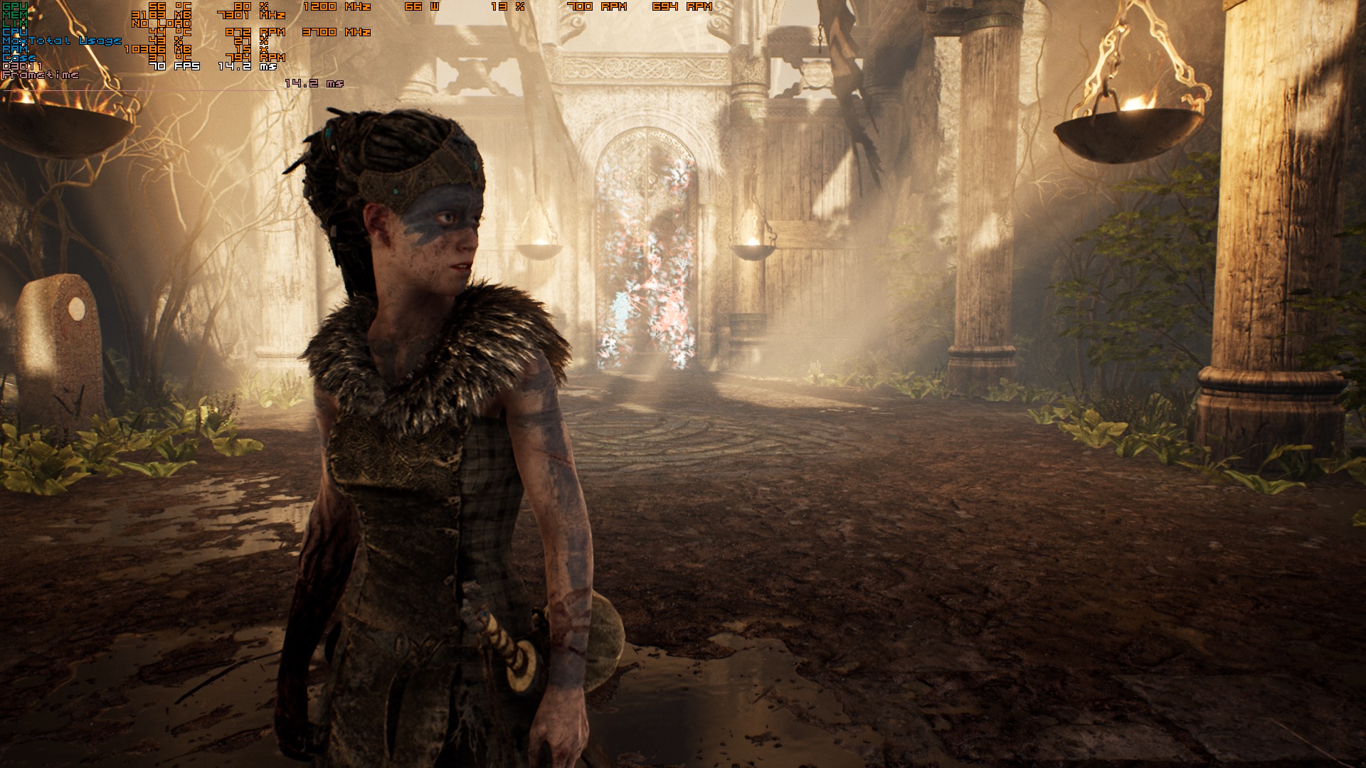

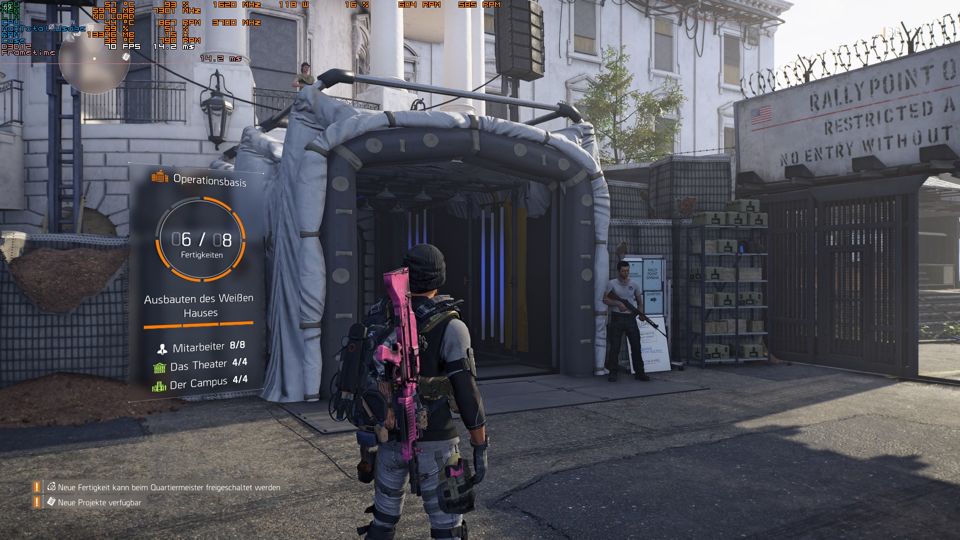

1 - Hellblade Senua`s Sacrifice (dort gibt es erstaunlicherweise keinerlei Unterschiede!)

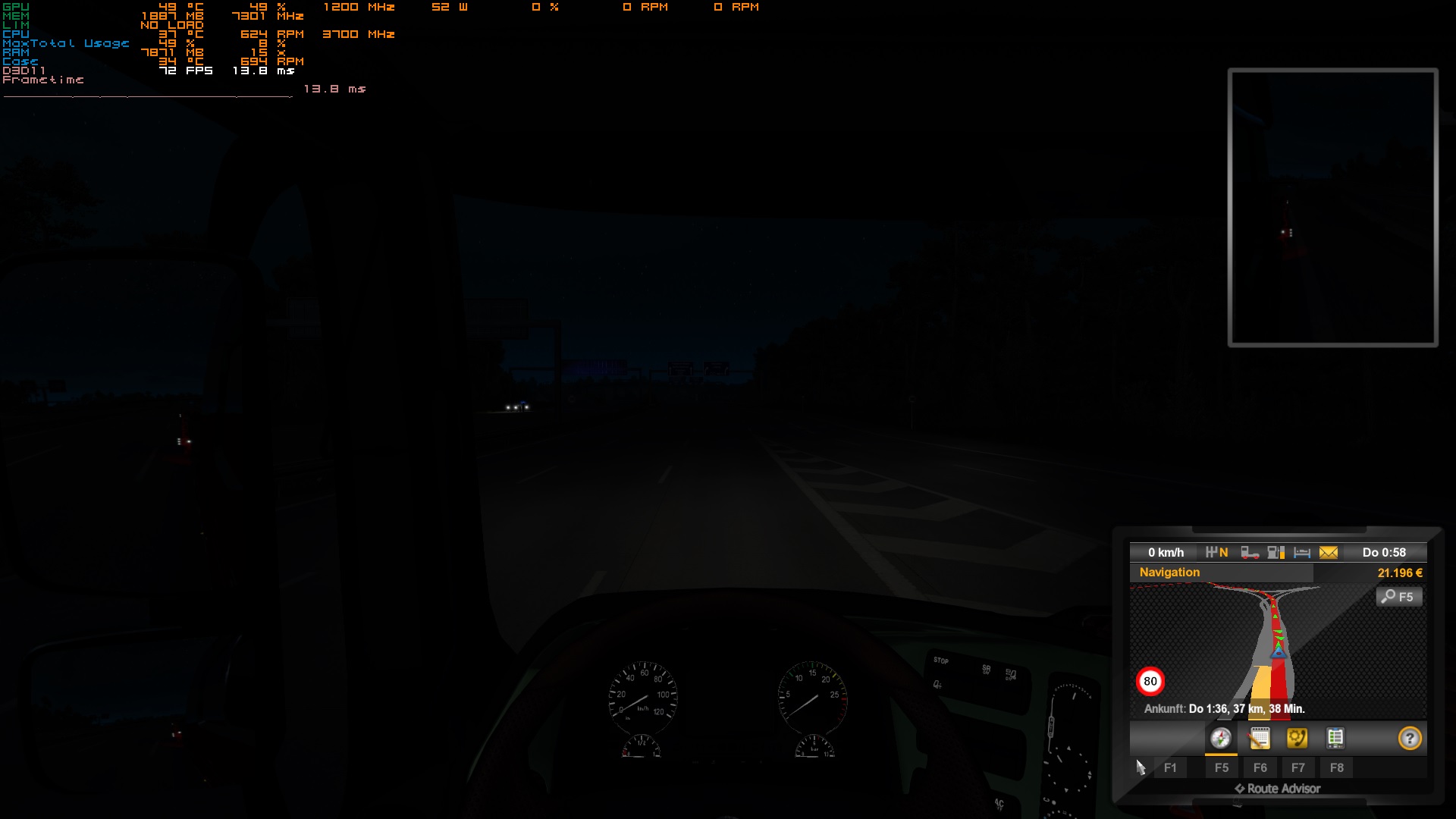

2 - ETS 2

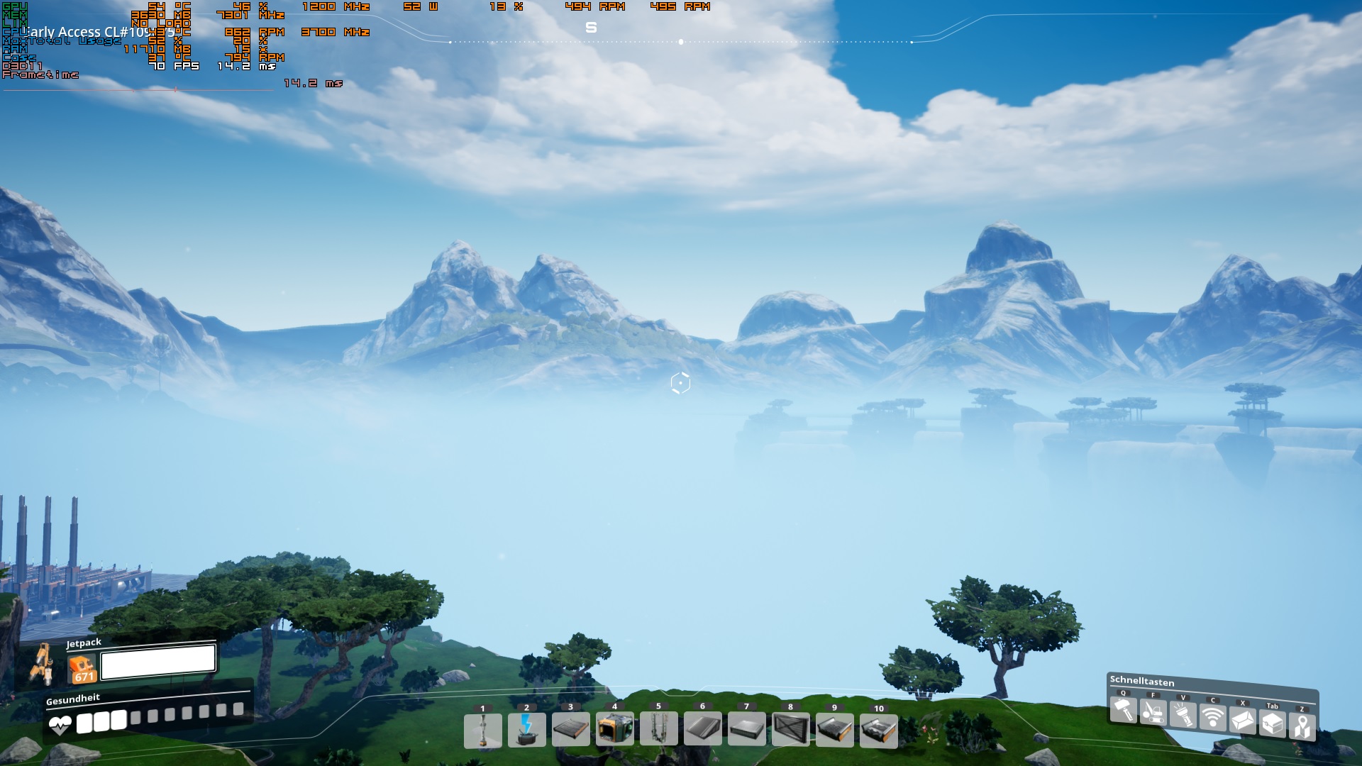

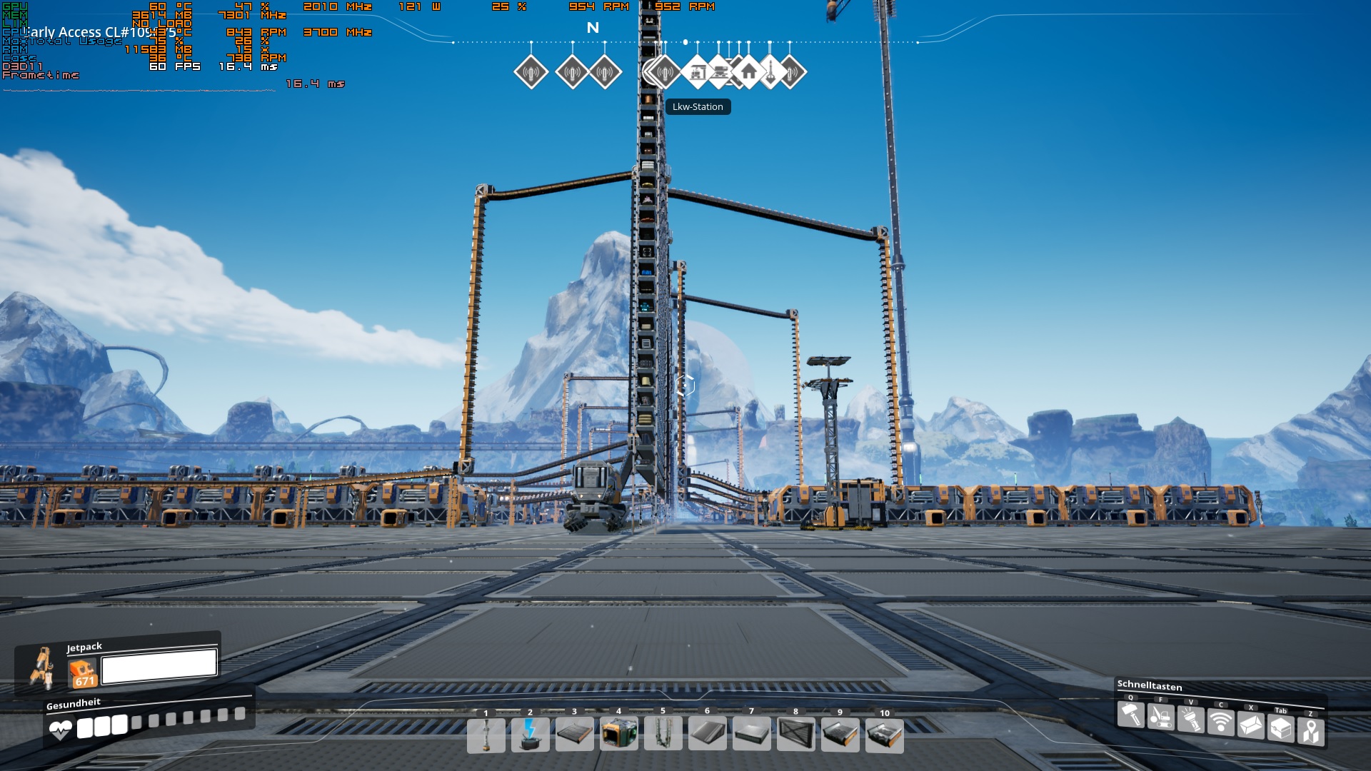

3+4 - Satisfactory

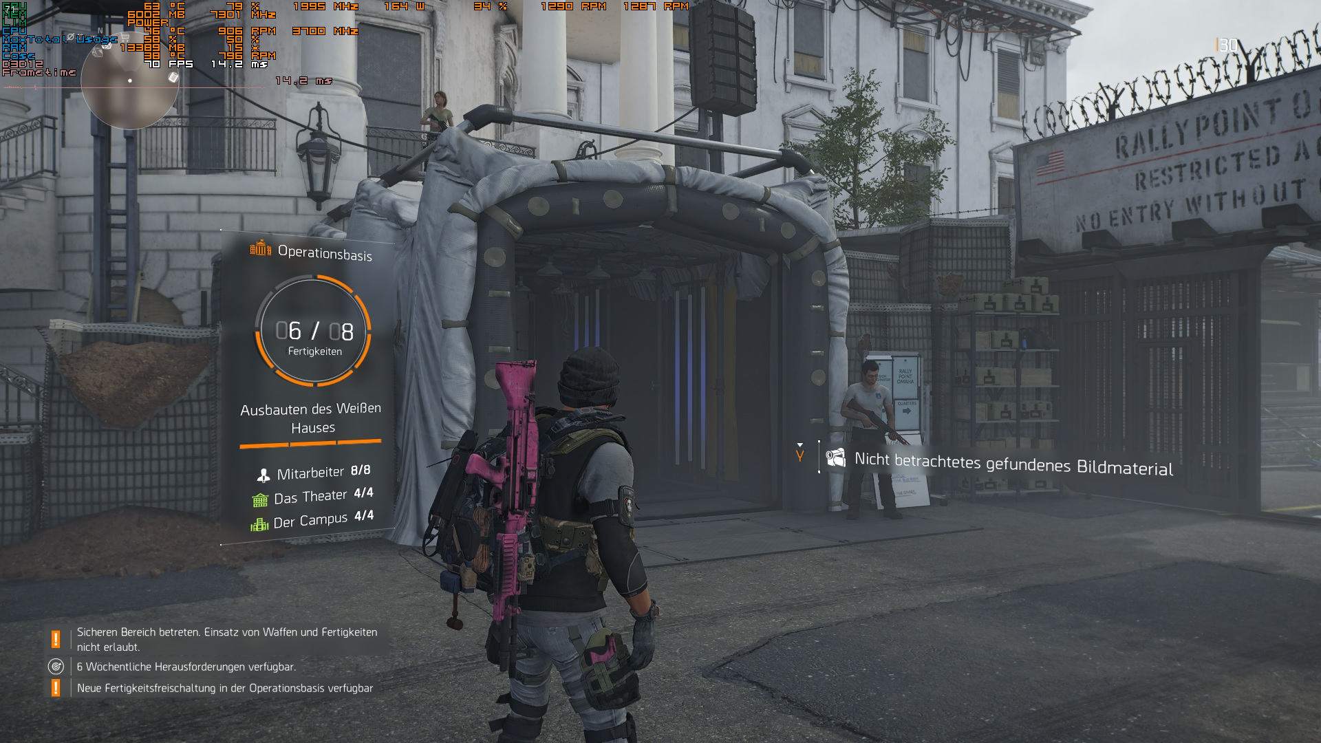

5 - The Division 2
6 - Gears 5

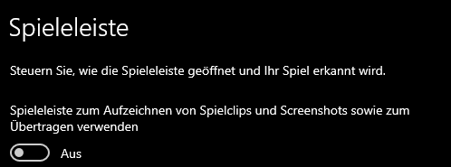

Ich habe eine EVGA RTX 2080 Ti und werde demnächst mal testen, wie sich diese verhält. Mal versucht den Overlay an zulassen, aber Shadowplay zu deaktivieren bzw. Windows DVR zusätzlich deaktivieren?

Windows DVR deaktivieren. Weißt du zufällig gerade wo?
Ich glaube ich habe schon vor längerer Zeit dieses xBox Overlay deaktiviert bin mir aber gerade nicht sicher.

Windows DVR ist in der XBOX App in Windows 10 und zeichnet im Hintergrund auf. Macht im Prinzip das gleiche wie Shadowplay. Shadowplay sollte sich über den Overlay > Einstellung deaktivieren lassen. ^^
Reaktionen: maik005
wenn das das richtige ist war beides bereits aus.
habe dort absolut alles ausgeschaltet.
Problem weg!
trotz aktivem Overlay.
