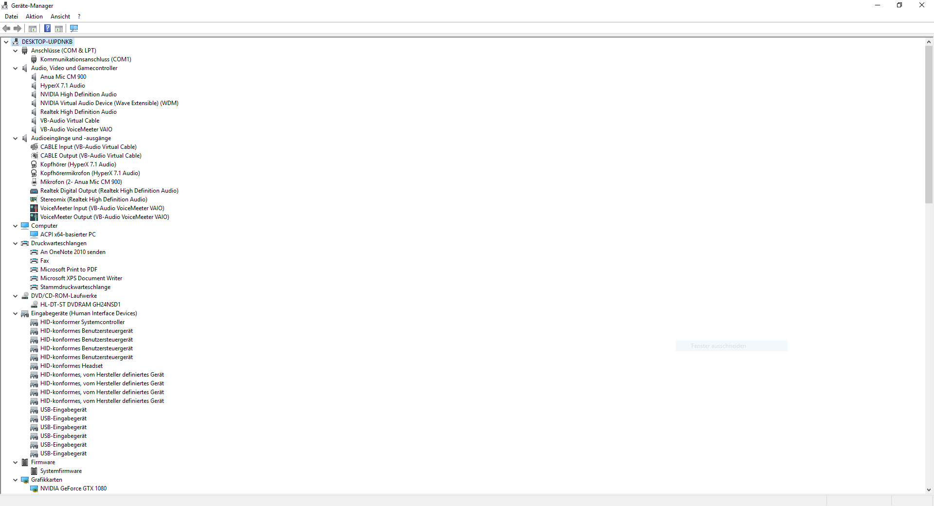

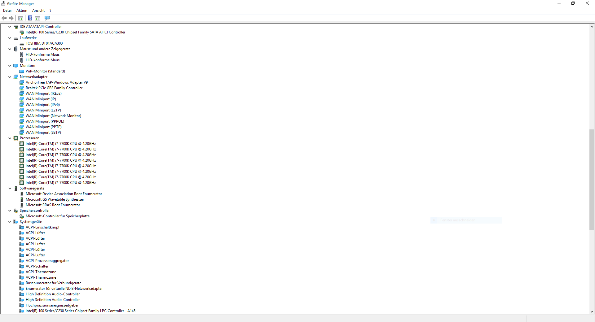

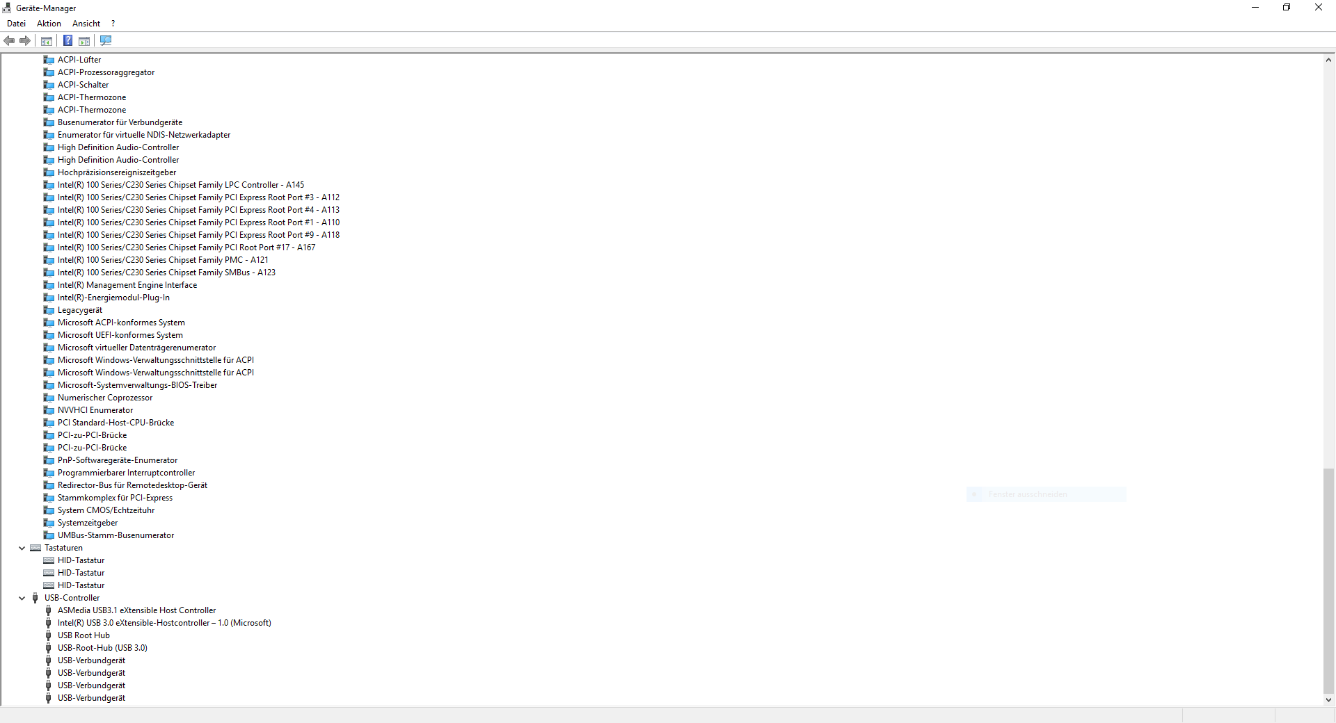

Ich habe meine komplette Hardware als Dateien angehängt. Ich habe den Monitor momentan ins Werk geschickt, weil 2 Jahre Garantie drauf war, jedoch bezweifle ich stark, dass die den Fehler sehen (geschweige denn beheben) können, denn wie gesagt denke ich stark, es liegt eher am PC, aber man weiß ja nie. Vorsichtsmaßnahme.
