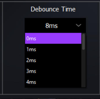

Und woher das Problem kommt, ist auch schon seit etlichen Jahren bekannt, denn es kommt von Fremdkörpern in den Mikroschaltern und der viel zu geringen "Entprellzeit", die Firmen mittlerweile ihrer Peripherie "gönnen". Früher war es völlig egal, ob eine Maus 20ms Zeit bekommen hat, bis der Mausklick erkannt worden ist, die Zeit wurde einfach nicht angegeben und keinem hats interessiert. Aber heute will jeder alles in ein paar wenigen Millisekunden haben, was dann zu Mehrfacheingaben führt, weil jeder mechanische Schalter prellt und je mehr Fremdkörper rein gelangen, desto mehr prellt er.
