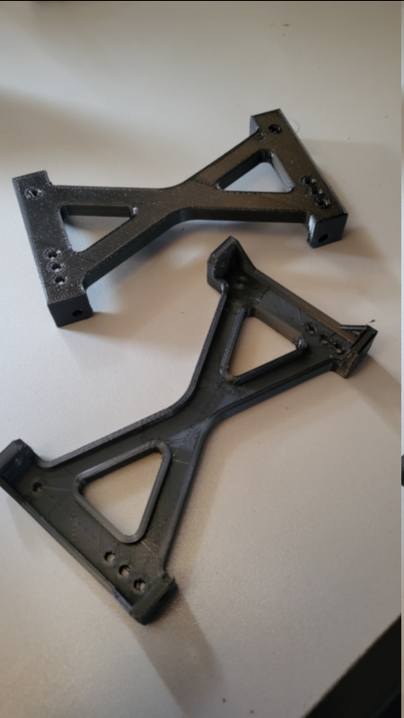

Ich hab für einen Freund gerade so ne 2x Halterung ausgedruckt, die macht sogar einen super stabilen Eindruck, evtl falls Du einen 3D Drucker hast kannst auch damit was machen und was passend designen für 3x und das Gehäuse
Stimmt, drucken ginge auch. Habe ich gar nicht drüber nachgedacht. Da bekomme ich wahrscheinlich sogar selbst etwas konstruiert. Dafür bin ich dann wieder gerne in Foren. Danke dir für die nicht bedachte Option das wird meine Lösung. Merci!

Die sehen so aus glaub der will die unten ans Gehäuse schauben oder so für 2 HDDs hat er sicher irgendwo aus dem Internet
Aber sind echt superstabil - denke aber so unterlegscheiben für die Schraublöcher sind trotzdem sinnvoll damit das ein wenig die Kraft verteilt.
