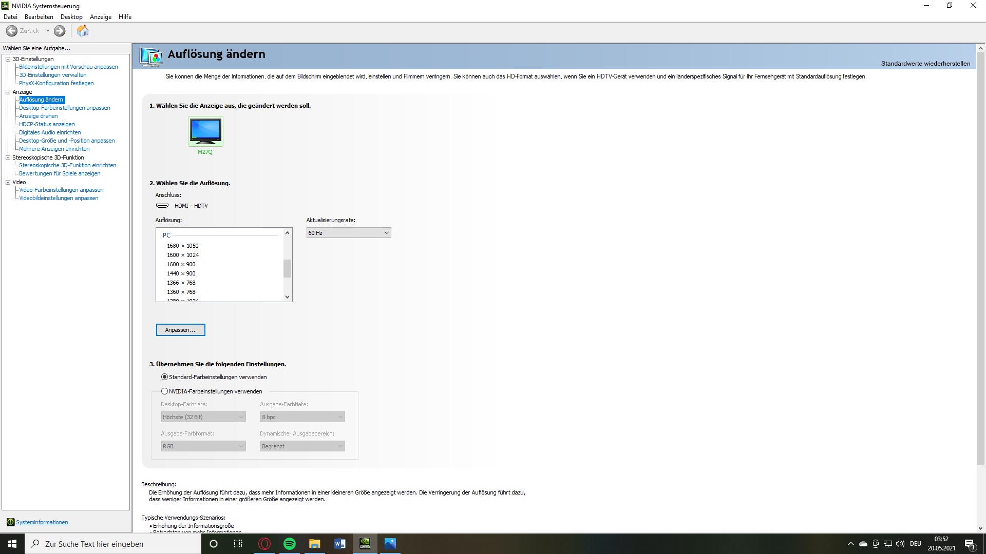

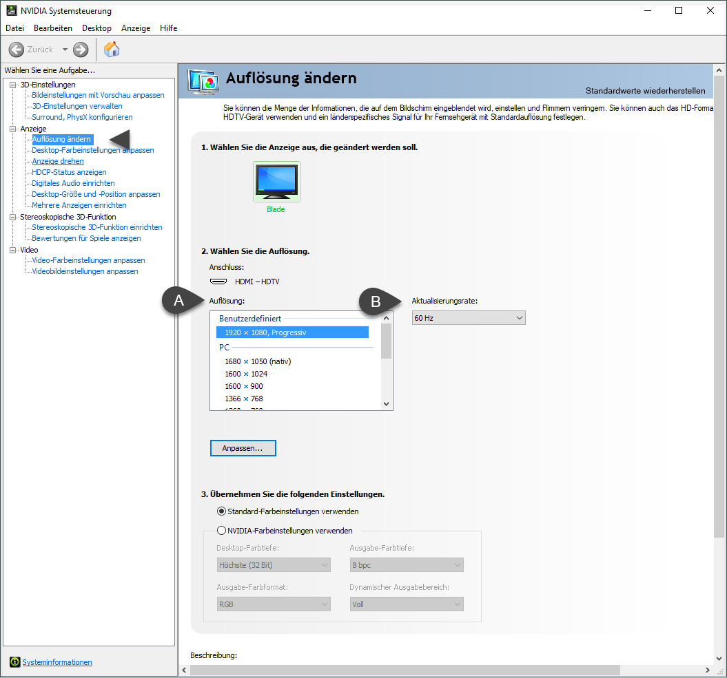

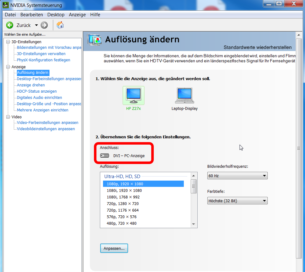

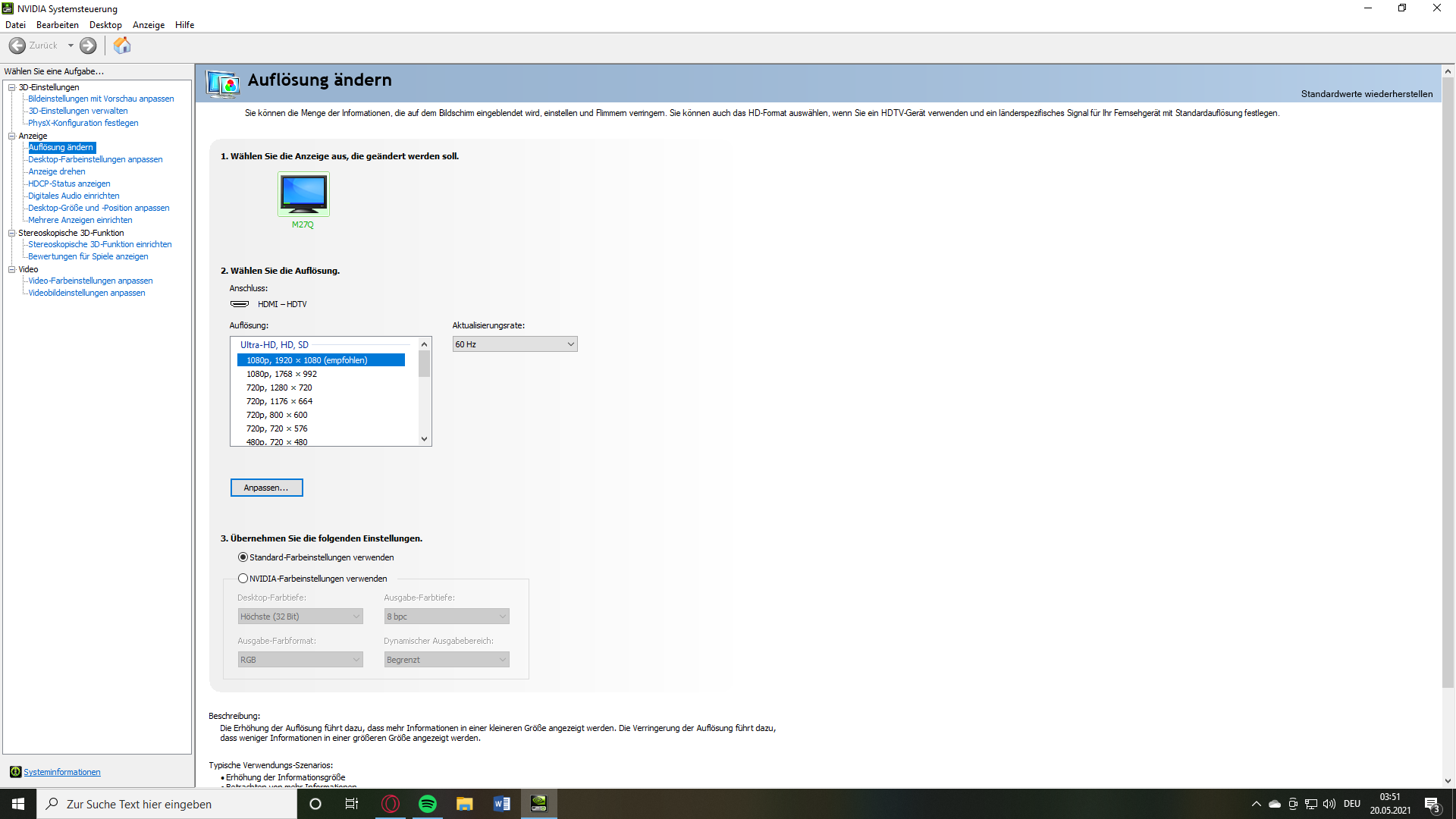

Mach mal bitte ein Screenshot von der Stelle, an der du keine höheren Auflösungen einstellen kannst!
Wenn so wie in dem Bild, dann mal bitte weiter runterscrollen zu den PC- Auflösungen!
Ansonsten:
Hast du den Monitor- inf Treiber installiert!? Welches Betriebssystem verwendest du? Schaust du in der Nvidia- Systemsteuerung auch nach den PC- Videoauflösungen oder nur nach den TV- Auflösungen!? Wie ist der Monitor angeschlossen? Hast du überhaupt einen Grafikkartentreiber installiert!?
Habe dir 2 Screens dazu gemacht, einmal zur TV Auflösung und dann nochmal zur PC Auflösung, bei der PC Auflösung ist das höchste 1680 x 1050.
Habe zudem ein HDMI 2.0 Kabel angeschlossen, habe HDMI Slot 1 und 2 beim Bildschirm versucht, jedoch ohne unterschied.
Den "Monitor - Inf." Treiber habe ich nicht installiert.

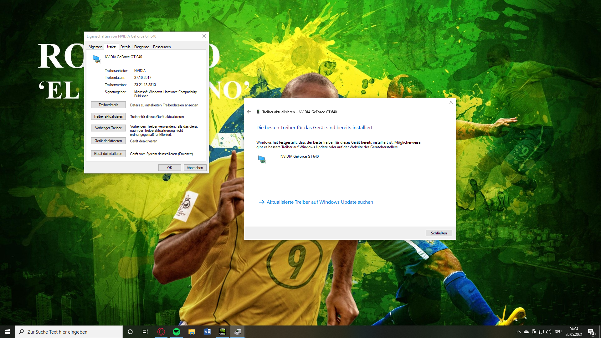

Also wenn ich im Geräte-Manager bei meiner Grafikkarte auf Treiber aktualisieren drücke und dann auf die automatische suche gehe dann zeigt er mir das ( Screen im Anhang anschauen )

Wenn der neue Monitor mit seinem richtigen Namen im Gerätemanager und der Systemsteuerung angezeigt wird, dann liegt es nicht am nicht selbst installierten Monitor- inf Treiber, da Windows schon die passenden Infos für den Monitor installiert hat!
Da deine Grafikkarte die gewünschte Auflösung beherrschen sollte und das Betriebssystem bereits einen Grafiktreiber installiiert hat, könntest du nun versuchen, den passenden Treiber selbstständig von der Nvidia- Seite zu laden um ihn dann händisch zu installieren. Dazu kann es auch notwendig sein, den alten Treiber vorher zu deinstallieren. Das machst du dann am besten bei deaktiviertem Netzwerkadapter oder gezogenem LAN- Kabel, sodaß Win 10 nicht sofort wieder versucht, einen eigenen Treiber zu laden und zu installieren! Eventuell mußt du dazu auch den Abgesicherten Modus bemühen.

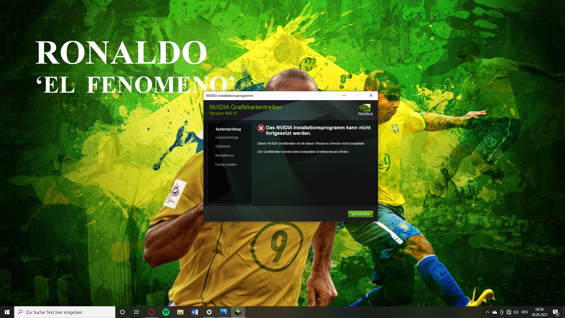

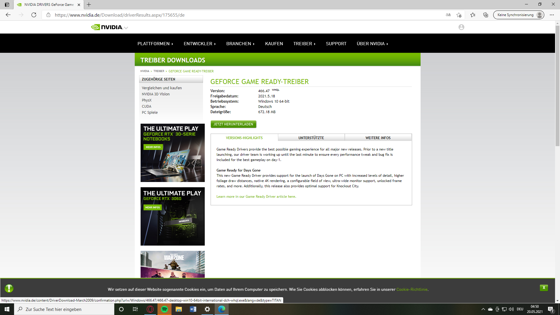

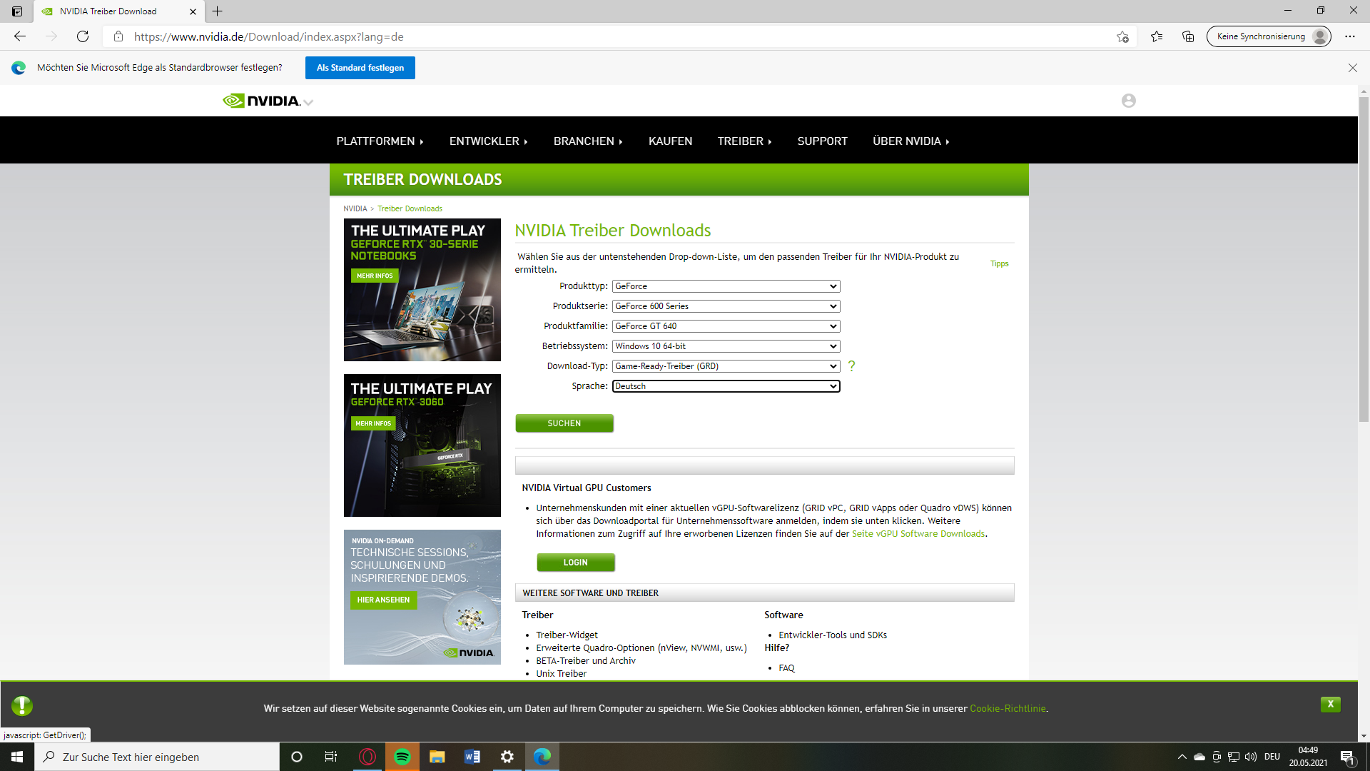

So ich habe jetzt mal alle NVIDIA Programme komplett vom PC deinstalliert und habe (Screens im Anhang) nach dem passenden Treiber für meine GeForce GT 640 gesucht und die Version "466.47" gefunden. Ich werde nun versuchen diese zu installieren. Ich habe zudem noch das LAN-Kabel gezogen bevor ich die Installation gestartet habe, wie du meintest.
Beim versuch diesen Treiber zu downloaden kam bei mir folgender Fehler (siehe Screens im Anhang).
Was habe ich jetzt falsch gemacht? :(

Gab es die Karte nicht mit Fermi und Kepler?
Wenn das Teil noch Fermi ist kann das schon schwierig werden.
Deine Karte kann kein HDMI 2.0, daran ändert auch das Kabel nichts.
Eventuell ist die Karte auch von Acer stark angepasst und nimmt nur den Treiber von Acer.

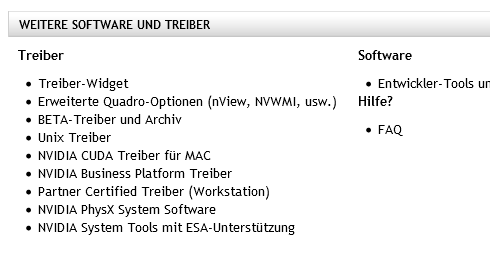

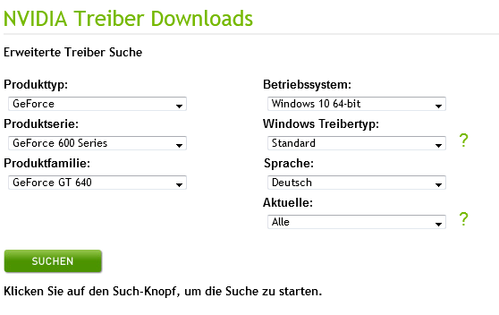

Du könntest auch mal versuchen, statt dem Game Ready Driver (das ist glaube ich die DCH- Version) in dem erweiterten Downloadbereich den Standardtreiber (oder DCH- Treiber) zu laden!
Hier auf BETA- Treiber und Archiv gehen und dort den Standard- Treiber auswählen:
Den einen oder anderen älteren Treiber kannst du natürlich auch mal versuchen!

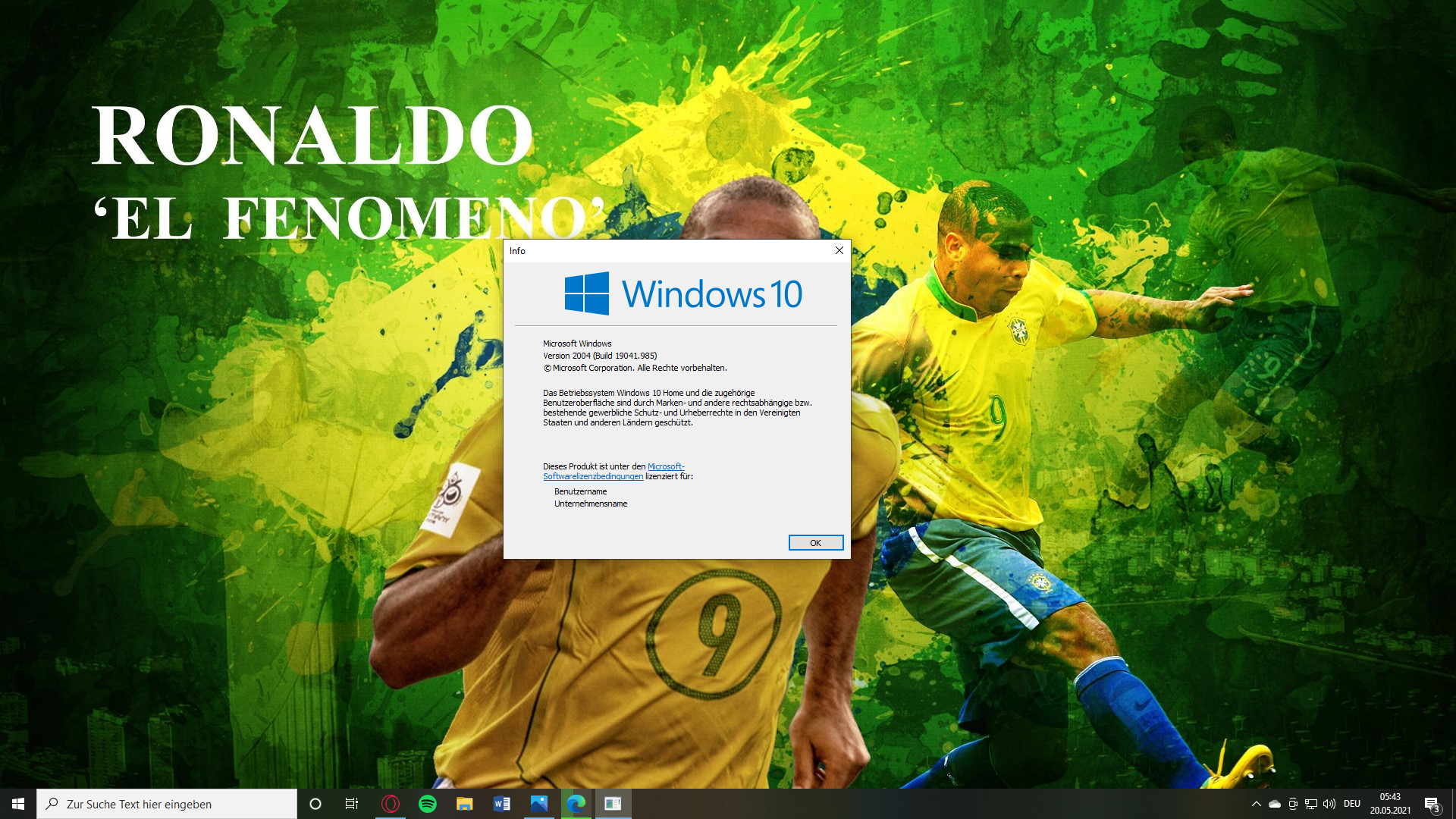

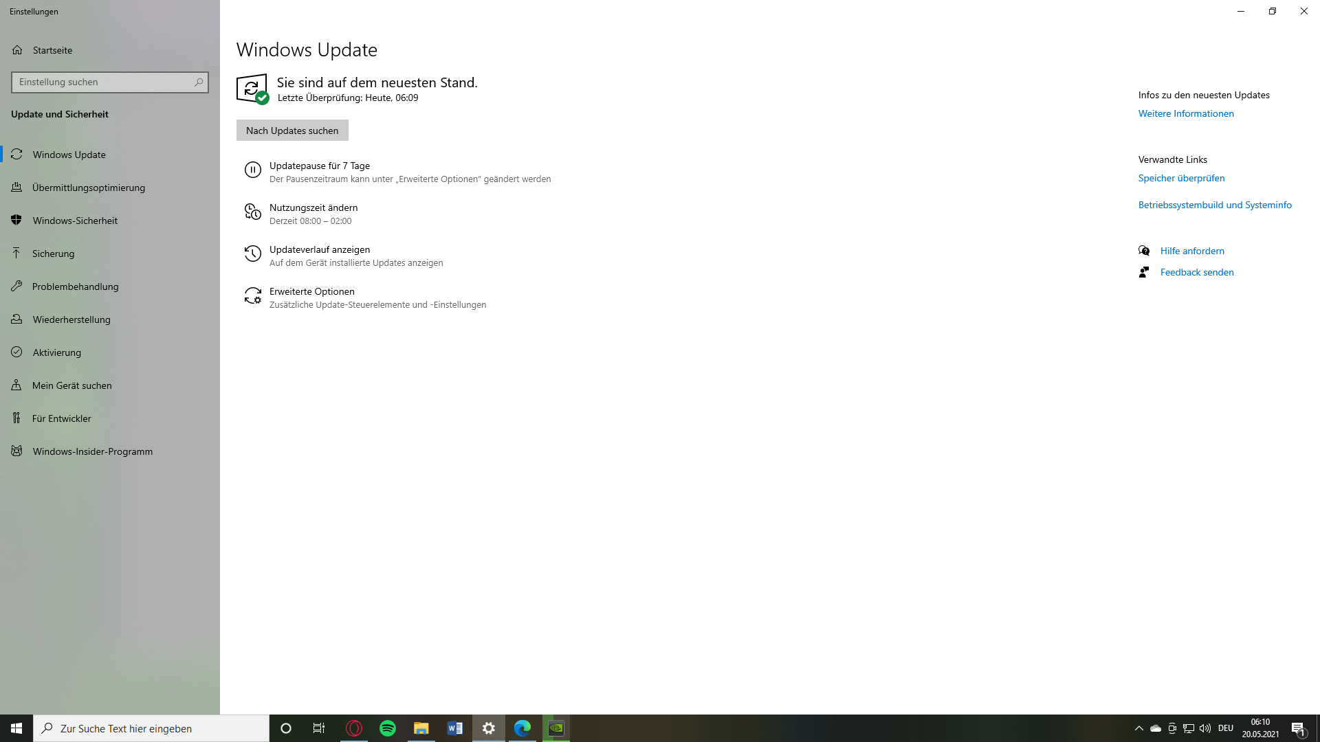

Vielleicht is auch die Windows Version uralt und der Treiber will deswegen nich tipp mal WINVER ins windows suchfeld und teile er uns mit welche Windows Version da werkelt.
Ist Windows 10 Home
Version 2004 is nen Jahr alt da könnten aktuelle Treiber schon rumzicken also entweder Windows Updaten oder nen älteren Treiber versuchen.

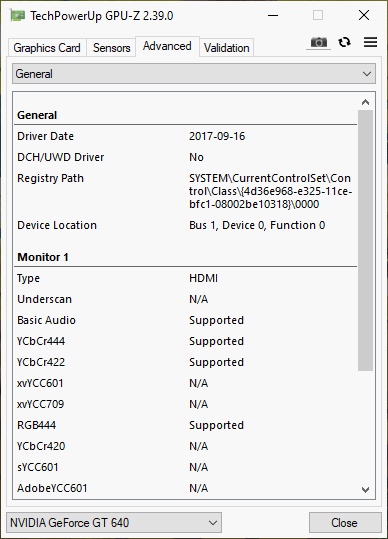

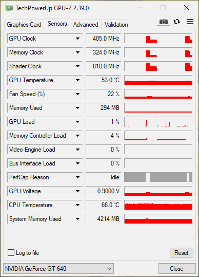

Lt. Wiki gibt es für die GT640 drei Grafikchips, nämlich GK107, GK208 oder GF116.
Welcher ist bei Deiner Karte drauf? (GPU-Z sollte das ausspucken).

Die Version 2004 ist nicht die frischeste, aber da zicket noch kein Treiber rum, die Version wird von MS noch untertützt.

Aber es stellt sich mir die Frage, ob die Karte wirklich die gewünschte Auflösung kann.
Z.B. Zotac
http://www.webdatenblatt.de/cds/de/?pid=5724c6924483982
Max. 2560x1600
z.B. Asus
https://icecat.biz/de/p/asus/gt640-2gd3/graphics+cards-gt640-2gd3-14523600.html#close
Max. 2560x1600

Soo ich hatte hier (Siehe Screen im Anhang) tatsächlich noch einige Updates offen, auch eins für Windows aber eher ein kleineres. Ich habe jetzt Version "21H1" von Windows 10 Home.

Zur Grafikkarte: Ich habe mir GPU-Z Installiert und zeige dir auf einem Screen (sind insgesamt 3) im Anhang die ganzen Daten dazu, du kennst dich da eindeutig besser aus :D
Und ja ich habe 64 bit Windows 10 Home drauf.

Mit der geupdateten Version von Windows 10 Home "21H1" was laut meinem Betriebssytem jetzt die Aktuellste Version ist kann ich jedoch trotzdem nicht den NVIDA Grafikkartentreiber Version "466.47 herunterladen. Da kommt bei mir immer noch die selbe Fehlermeldung wie davor auch. Habe jetzt auch wie du sagtest ein paar ältere Versionen ausprobiert und die gehen irgendwie auch nicht.

Motorrad schrieb:
Kannst du das Treiberpaket von der Nvidia- Seite nicht herunterladen oder kannst du "nur" nicht das heruntergeladene Installationspaket erfolgreich verwenden?
Und den Standardtreiber hast du auch schon probiert oder immer nur die DCH- Version?
Ich kann das alles normal von der Nvidia Seite herunterladen, jedoch aber nicht Installieren bzw. verwenden.
Ich habe die Standard Version probiert.
Hallo, kann es sein das die Karte über HDMI nur FullHD kann ? und nur per DVI die 1440p Auflösung darstellen kann ?
Reaktionen: iSight2TheBlind
Ich habe noch folgendes im Netz gefunden
https://www.nvidia.com/en-us/geforc...t-640m-and-2560-x-1440-res-on-second-monitor/
"The issue is that not all versions of HDMI support higher resolutions, and different devices implement the specs differently. From what I've seen from a Dell representative, the U2713HM only supports HDMI 1.3, which is limited to 1080p, so you have to use DVI or DisplayPort to use the monitor's full resolution."
