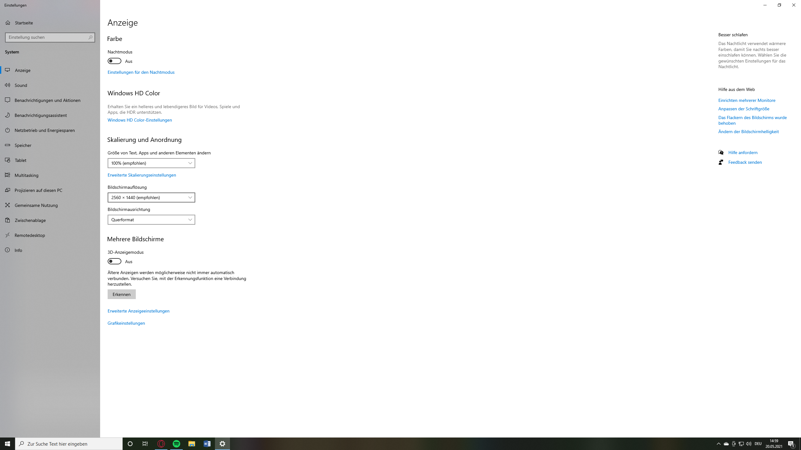

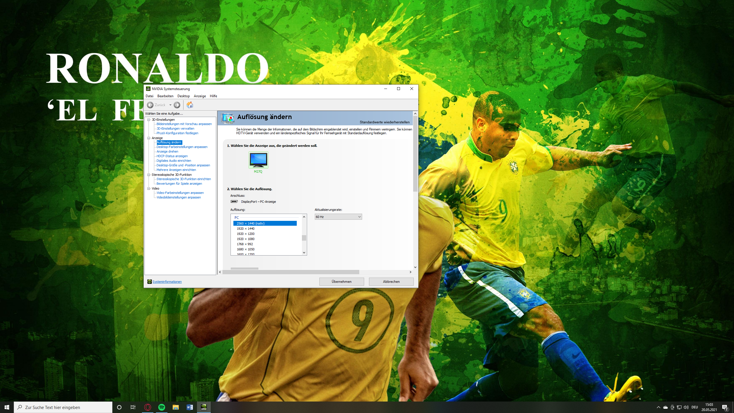

Okay Leute ich bin wieder back wie englische Rücken und habe eine gute Nachricht für uns alle :)
Ich habe einfach mal meinen Bildschirm per DP angeschlossen und zack es hat sich direkt automatisch auf 1440p gestellt! Manchmal helfen halt einfach echt die simpelsten dinge im Leben weiter haha.
Vielen lieben dank an ALLE die hier ihren Senf dazugegeben haben und ich freue mich echt, dass wir das Problem so schnell lösen konnten. Jetzt muss ich den Bildschirm zum glück doch nicht mehr zurückschicken und kann ihn einfach am PC anschließen bis diese Holzköpfe von Sony sich endlich mal dazu entscheiden im Jahre 2021 eine 1440p Auflösung für die PS5 anzubieten :)
