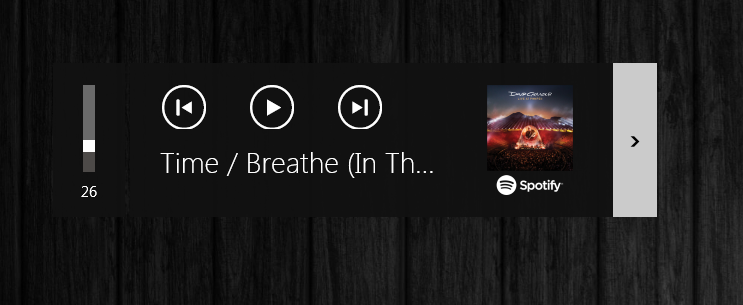

Ich hab grad was gefunden:
Wenn mehrere Programme offen sind, welche von den Medientasten angesprochen werden (sollen),
kann man in der Media-Maske rechts auf den Pfeil klicken und das Programm aussuchen.
Reaktionen: DoNG
Müsste man das nicht jedes mal manuell machen, wenn WhatsApp die Kontrolle über die Medientasten an sich reißt?
