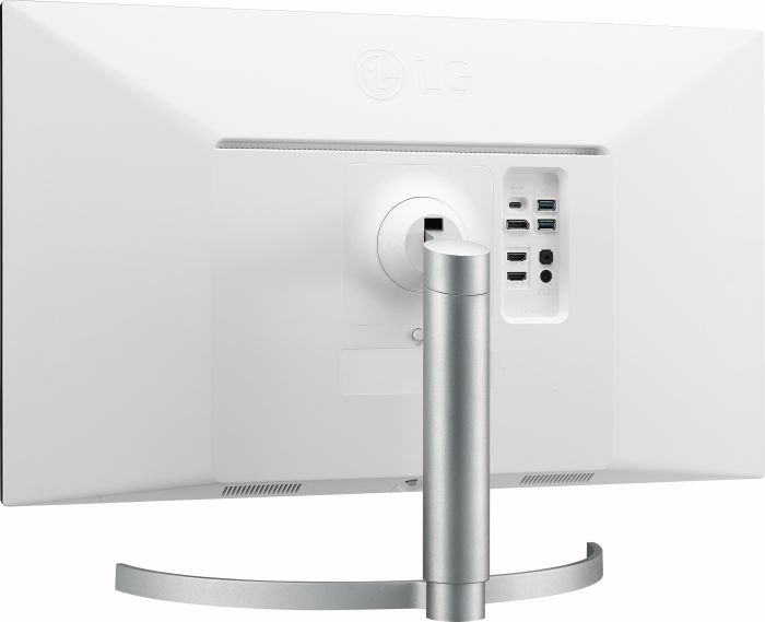

Auf den ersten Blick findet sich da genau ein Exemplar von LG. Allerdings sehe ich da trotz Specs keine Vesa Halterung und LAN hat er leider auch nicht.
https://geizhals.de/lg-electronics-27uk850-w-a1765349.html?hloc=at&hloc=de&v=e
LAN und Kvm gibt es zwar, allerdings nicht mit UHD. Ist das tatsächlich so oder bin ich zu blöd zum suchen?

Vesa steht bei gh ja dabei. Ich seh nur auf den Fotos keine.
QHD wäre ein Rückschritt. Habe seit Jahren UHD und will nie wieder zurück.
Ach so, sorry fürs Missverständnis.
Ich sehe hier eine. Da, wo der Standfuß mit dem Monitor verbunden wird, ist um den Kreis ein Rechteck. Und dahinter wird der VESA Mount sein.

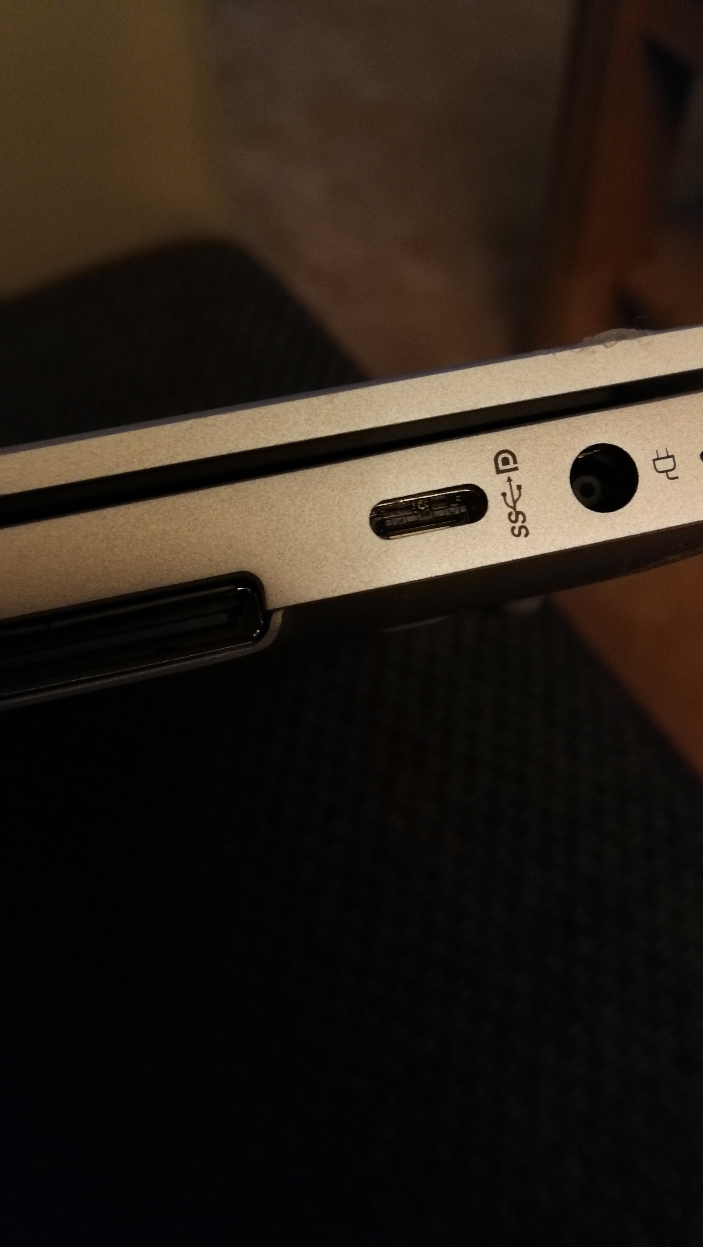

Ich denke du meinst DP am USB-C. Doch tut es. Hatte ja heute die WD 15 dran und die braucht das. Außerdem ist da auch das DP Symbol mit dran.
Beim 840 G5 meiner Ma ebenfalls. Die nutzt einen USB-C zu DP Adapter und fährt volle 4K@60Hz. Die hat aber nur ein Notebook und braucht daher keine Docking Station.
