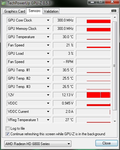

Ich habe den Kühler jetzt drauf gebaut...
Schön leise ist er auf jeden Fall. Im Idle Temps. so um die 35°C unter Last bis 55°C aber die Karte ist auf jeden Fall nicht mehr heraus hörbar ;) Passt!
