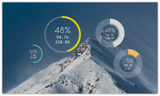

Moin! Erstmal schön, dass Du Dich für Linux Mint Debian Edition zur Installation entschieden hast. Da auch dort Cinnamon zum Einsatz kommt, kannst Du auf viele Applets und Desklets zurückgreifen. Diese sind speziell für Cinnamon entwickelt und sind einfach zu installieren. Die Bereitstellung erfolgt über ein Repository.
Einfach mal ein rechts Klick auf die Leiste, dann kannst Du nach Belieben ein Applet Suchen und gleich starten. Diese werden in der Leiste angezeigt. Ähnlich wie bei Windows in der Taskleiste.
Bei den Desklets geh einfach auf das Repository und suche Dir ein Desklet aus, was Deine Ansprüche erfüllt. Zum Beispiel dies hier. Da bekommst Du den Füllstand angezeigt in Deinen gewünschten Farben.
Disk Space Desklet​

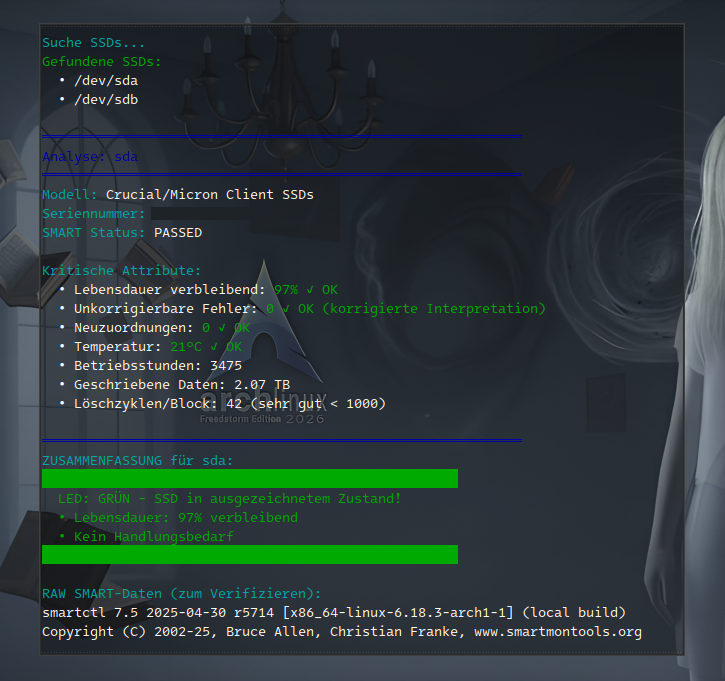

DHC schrieb:
Ich dachte da eher an SMART-Werte.
Sprich. Hinweis, wenn die Werte schlechter werden.
Ich hab mir vor einer Weile mal ein Skript erstellt, das die SSDs ausliest und den Zustand bewertet. Dazu kann man sich einfach eine systemd-rule (bzw. einen Timer) anlegen die die SSD alle paar Stunden/Tage oder Wochen prüft und den User dann per notify-send oder lokaler Mail informiert, wenn was nicht stimmt.
Reaktionen: Beelzebot und eszett.nb
