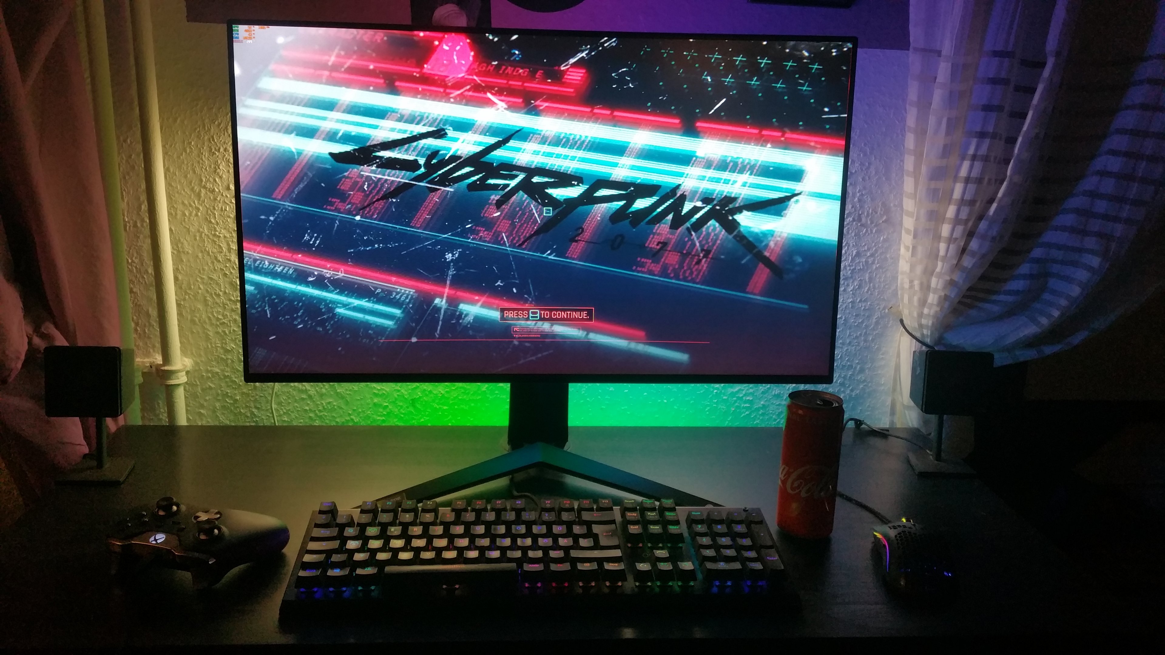

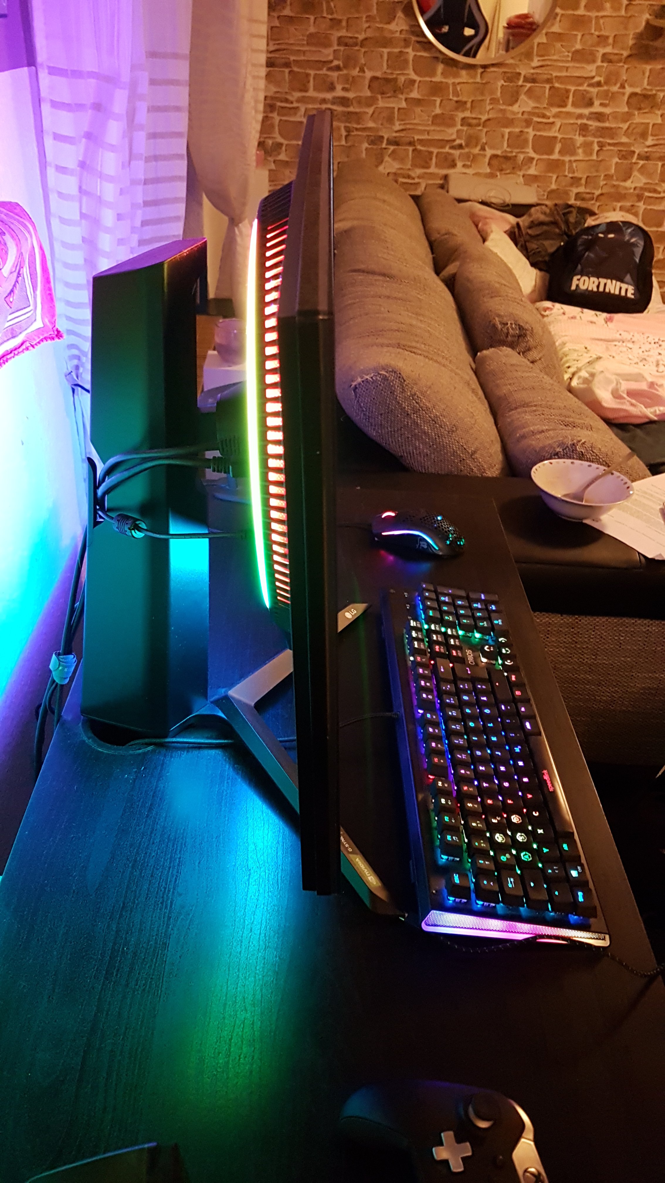

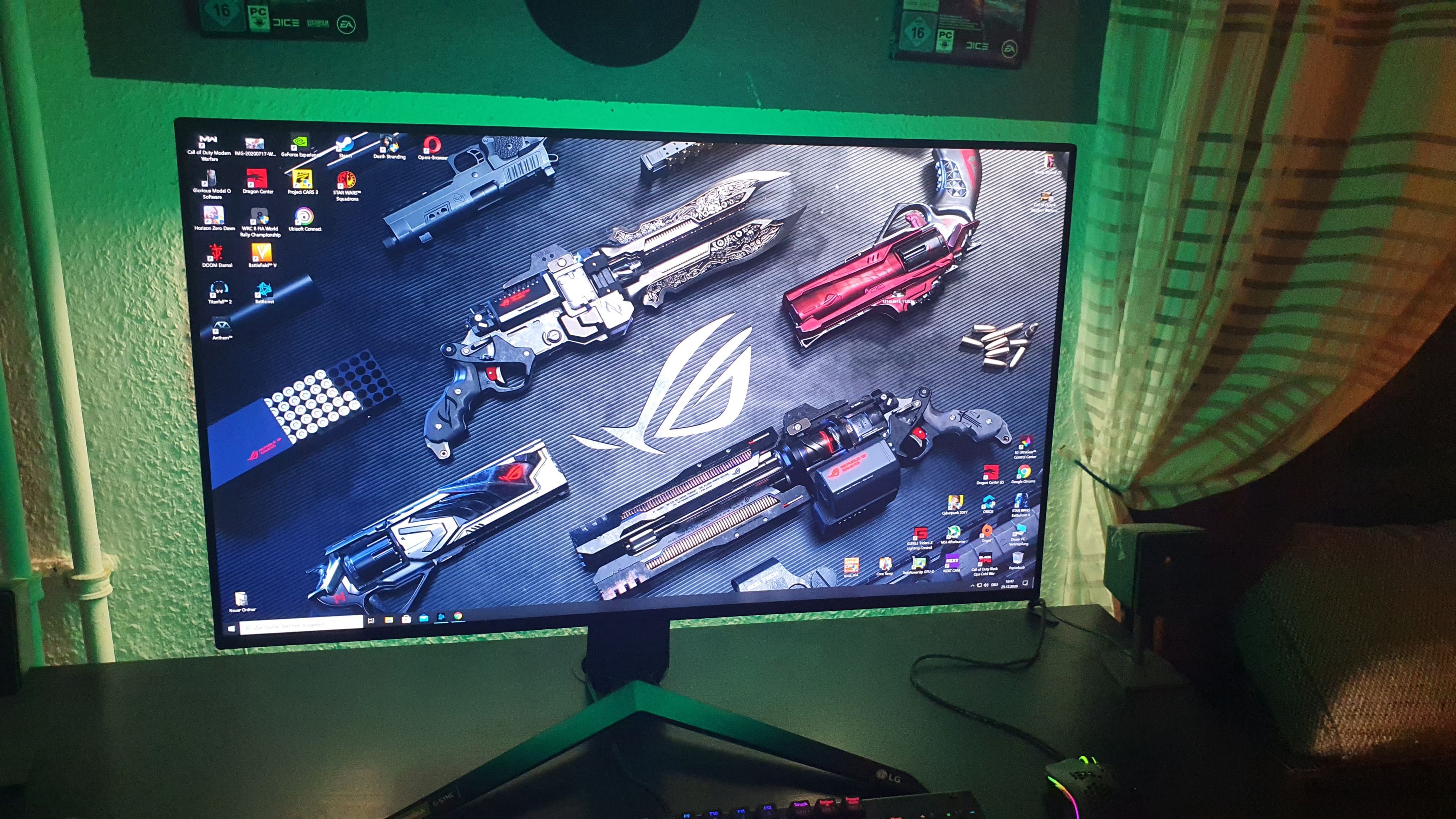

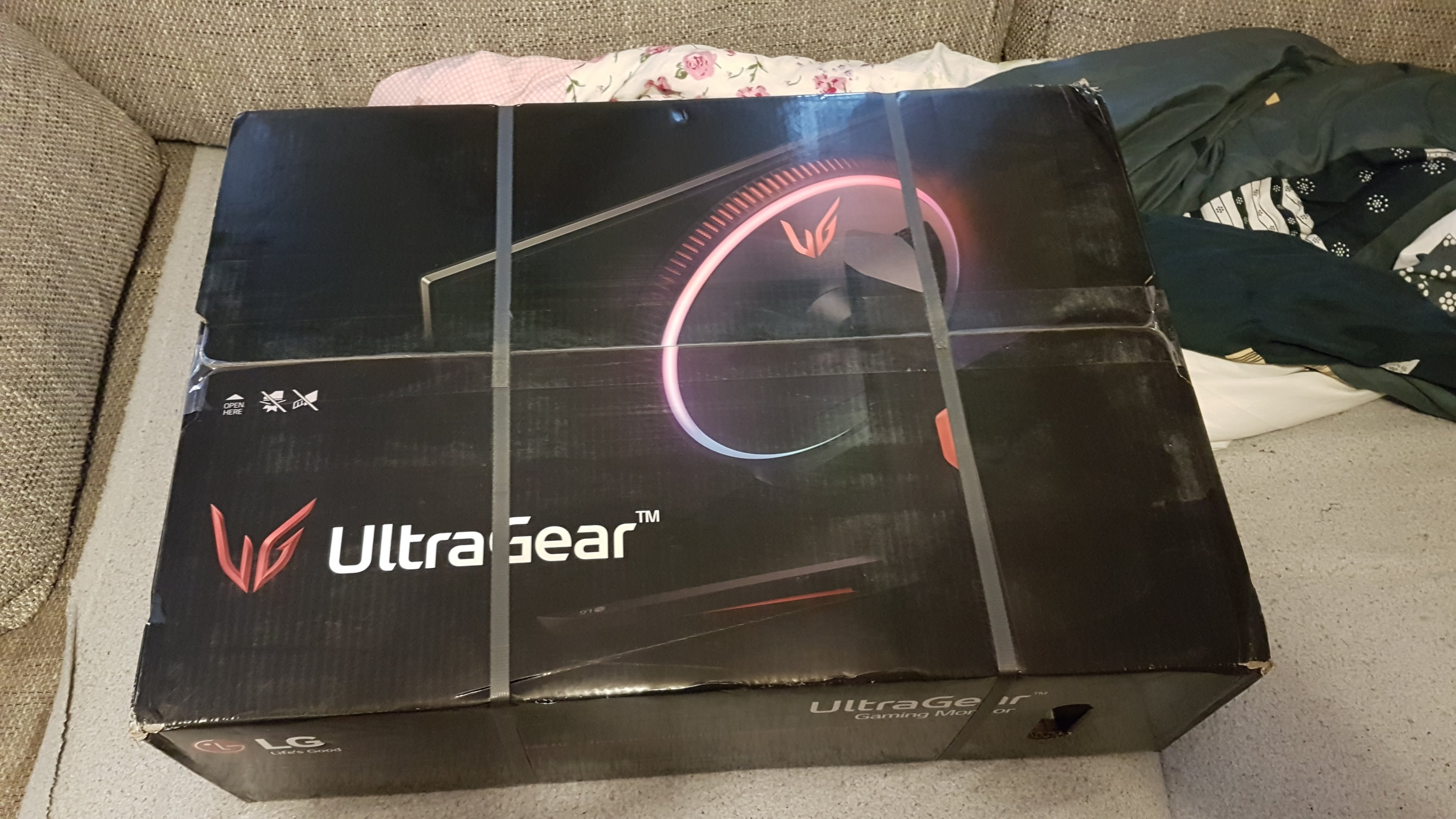

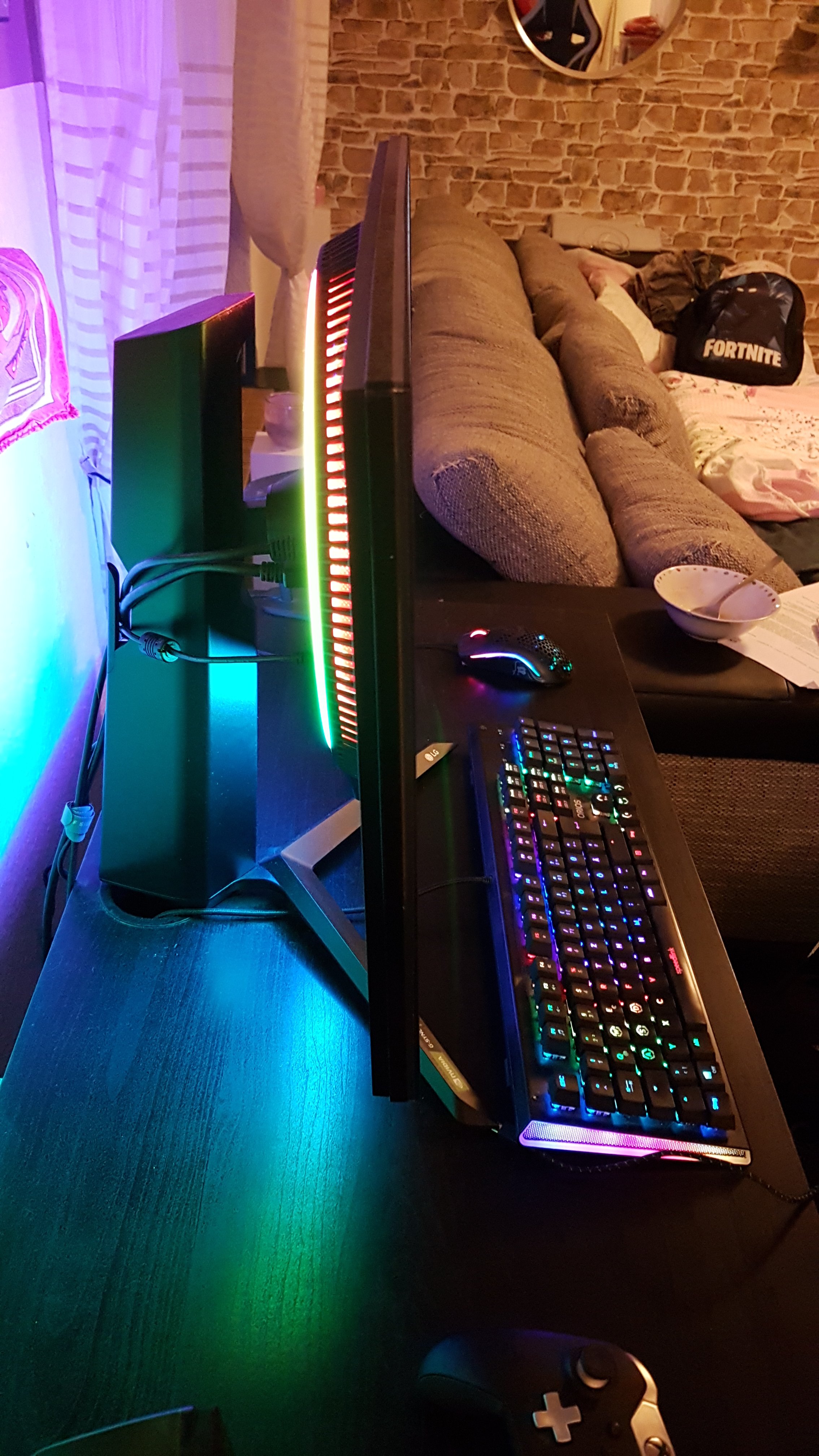

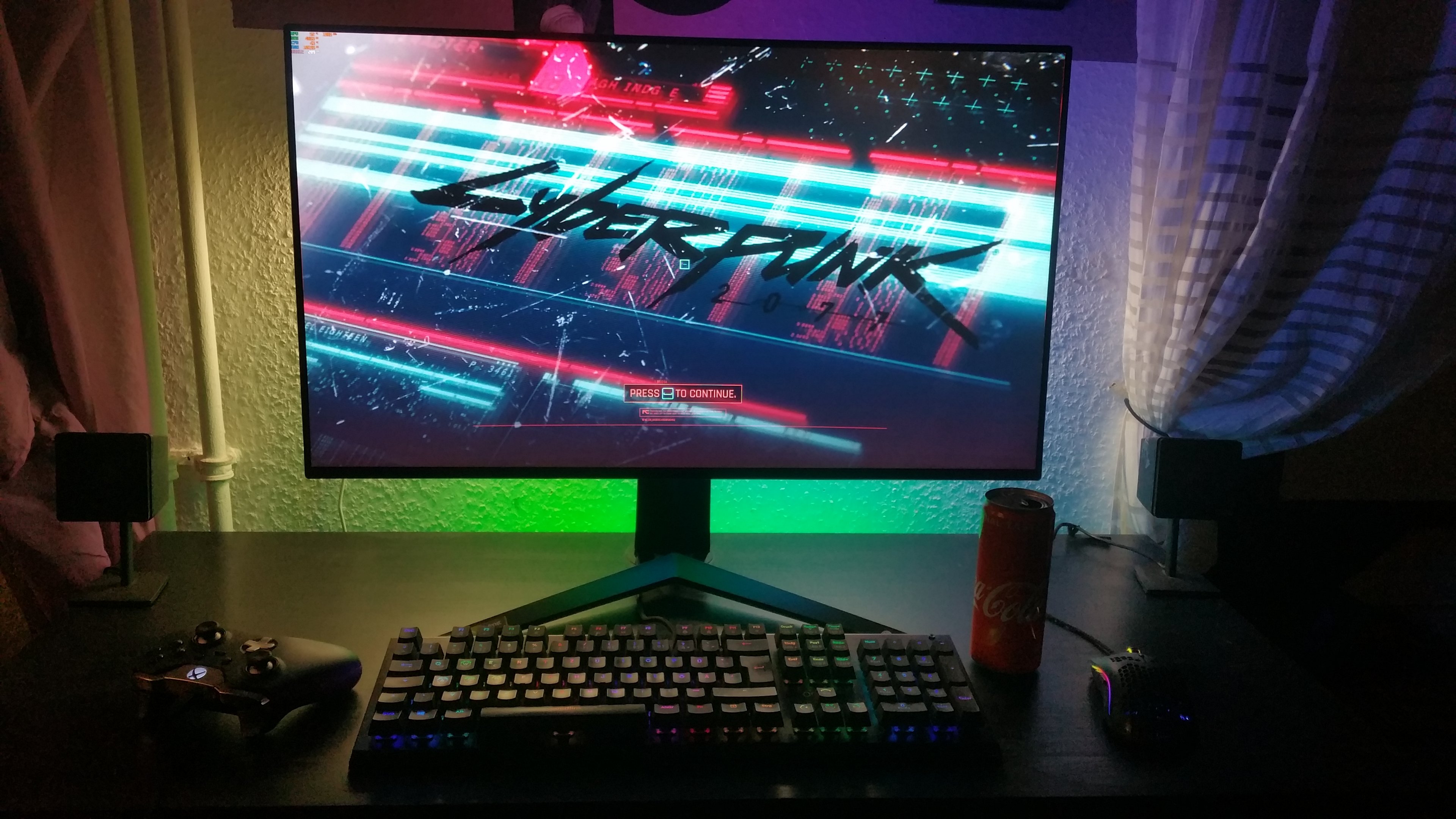

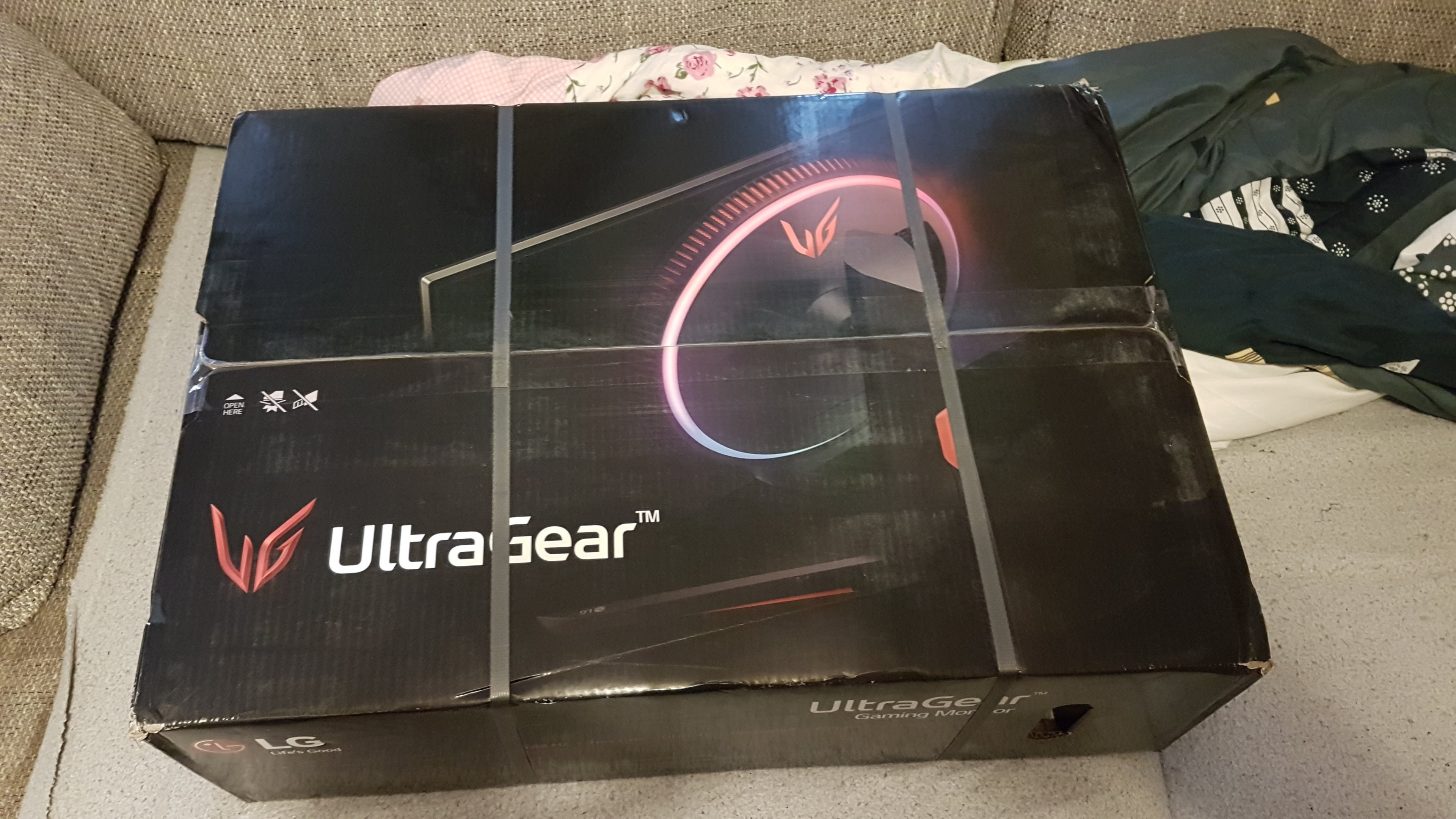

Ich habe ein 4k der ein Saubers und Scharfes WQHD ausgibt, aber ich glaube mit 27Zoll wirst du kein Glück haben in Full HD.
LG UltraGear 27GN950-B​
