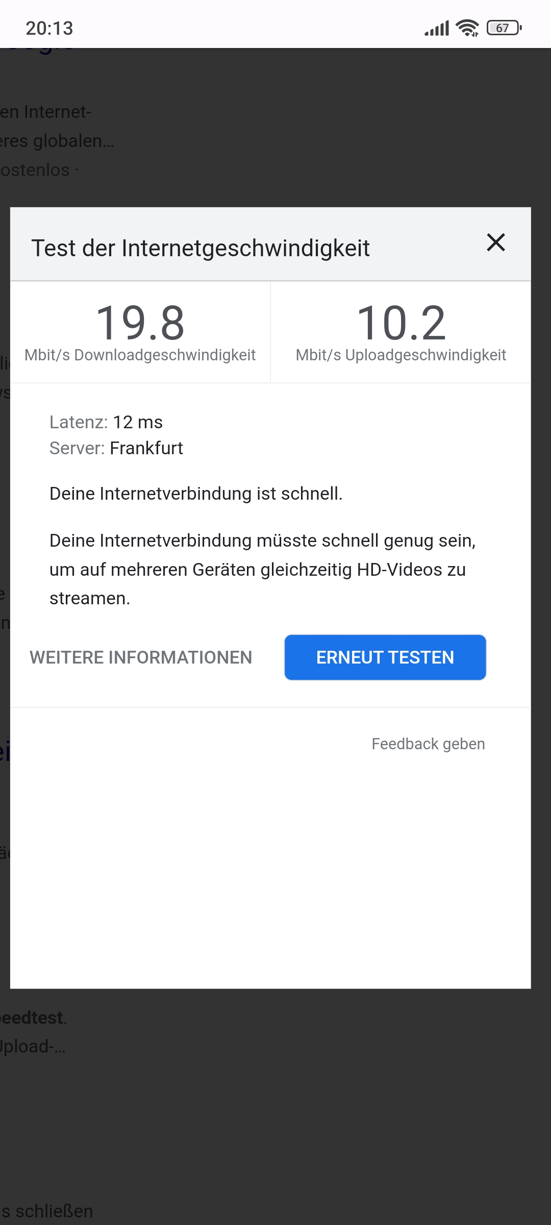

Ja, sogar mehrfach. Die Ergebnisse bei den Speedtests sind immer sehr gut! Will ich aber bspw. die DHL App tut sich nichts, gehe ich aus dem WLAN raus öffnet sich problemlos die App! Ich werde aus dem ganzen überhaupt nicht schlau!

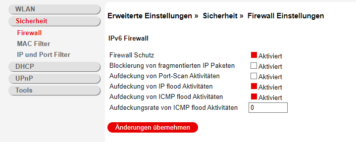

es geht mir eigentlich in erster Linie über das Streamen über den FireTV Stick. Am Smartphone kann ich ja immer noch über den Mobilfunk gehen und die Apps öffnen. Hatte gerade aber einen kurzen Moment der Euphorie. Und zwar hatte ich bei den Router Firewall Einstellungen einen Punkt deaktiviert "Aufdeckung von IP flood Aktivitäten". Denn dieser Punkt war mir nach dem Router Werksreset aufgefallen in dem Sinne, dass dieser vorher deaktiviert war. Am Fire TV Stick öffnete sich durch die Umstellung die SmartTubeNext App sehr zügig. Allerdings blieb es nur bei dieser einen APP. Prime Video, ZDF, ARD gehen nach wie vor nicht auf. Und jetzt wo ich nochmal den Router neugestartet habe, geht die SmartTubeNext wieder nicht auf bzw. gefühlt nach 5 Minuten.

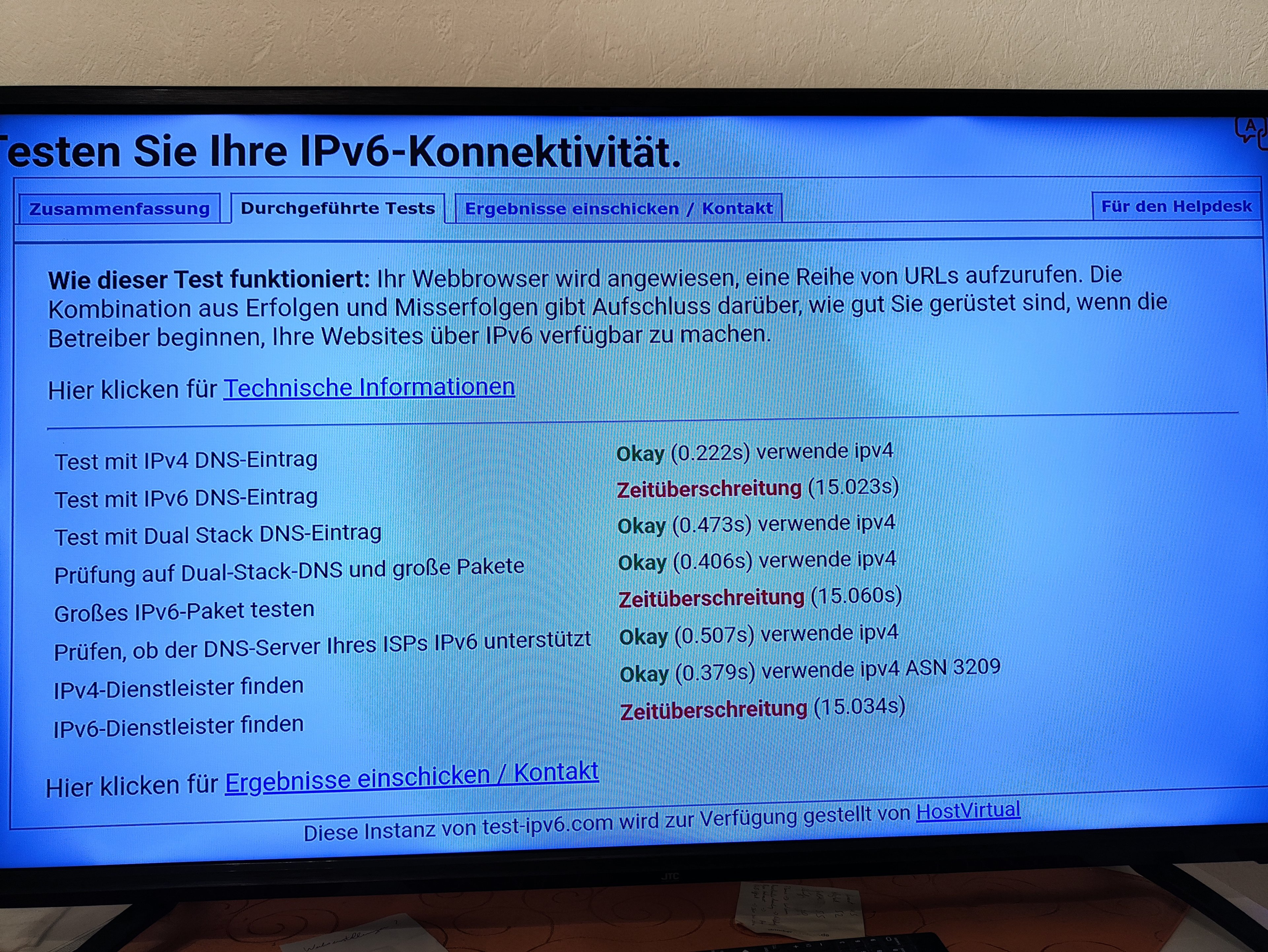

Hi,

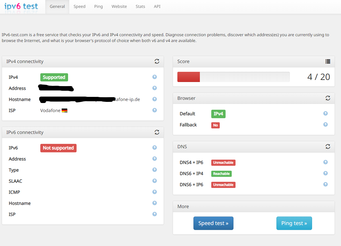

kannst du von einem "problematischen" Gerät folgende Webseite öffnen und vom Ergebnis einen Screenshot posten? https://test-ipv6.com/

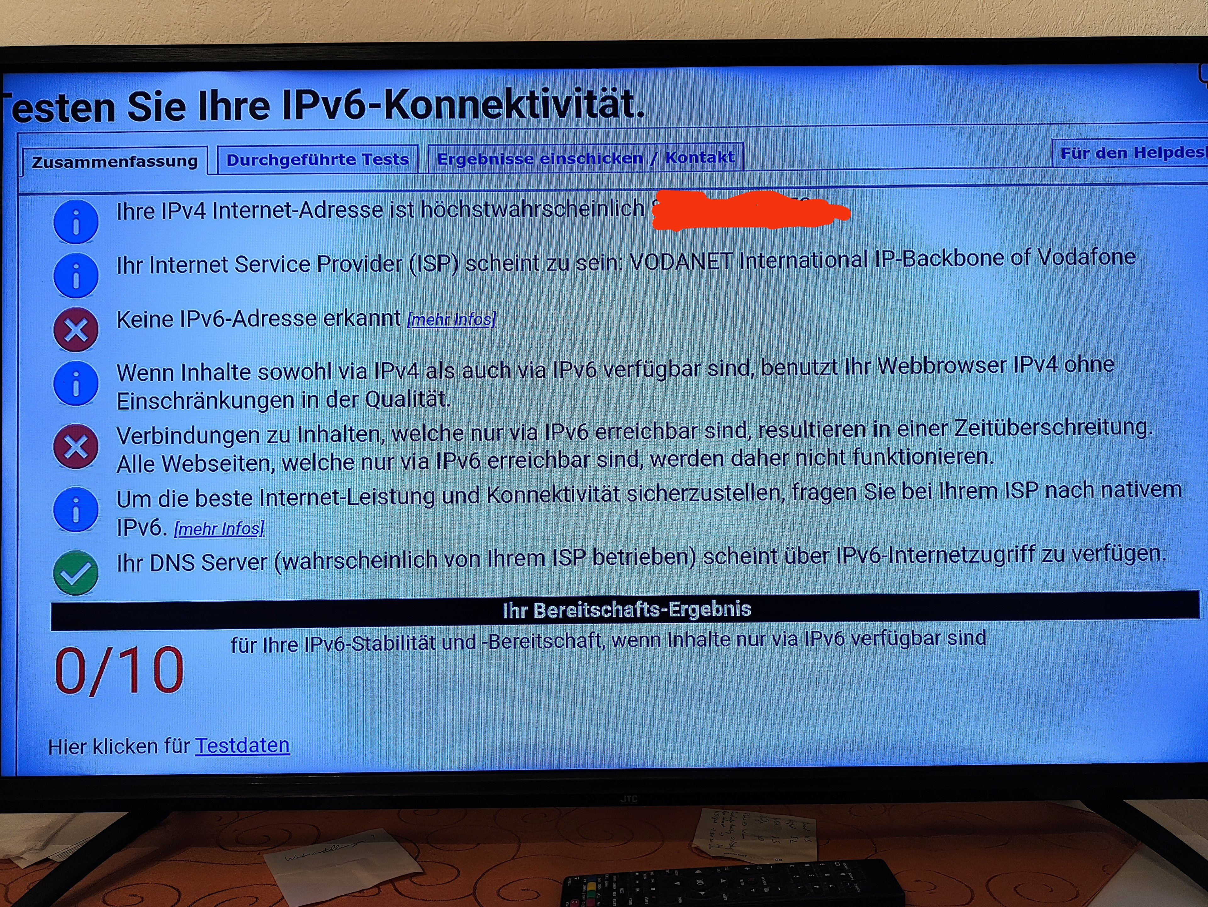

So habe mich an diese Seite https://www.kodi-tipps.de/fire-tv-dns/ gehalten und als DNS Server 8.8.8.8 eingetragen - leider brachte das auch keine Abhilfe.
Habe jetzt im fire tv Stick das WLAN wieder gelöscht und ohne veränderte DNS Angaben wieder eingerichtet und den obigen Link test-ipv6 im Silk Browser des FireTV angeklickt.

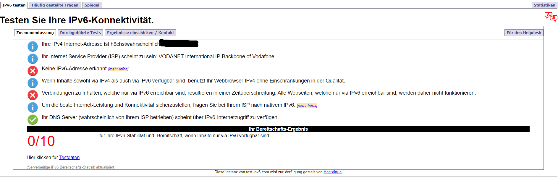

Edit: anbei auch noch der Test über mein Smartphone (WLAN aktiv) als Screenshot

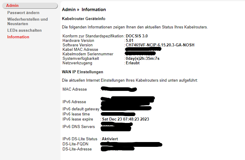

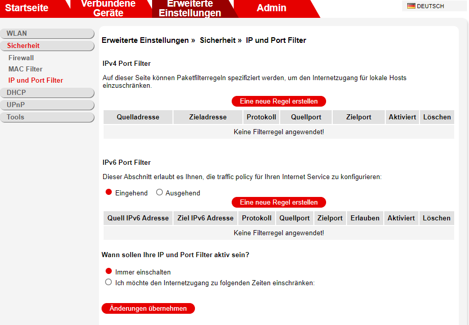

Edit #2: Anbei ein Screenshot von der Connect Box Benutzeroberfläche.

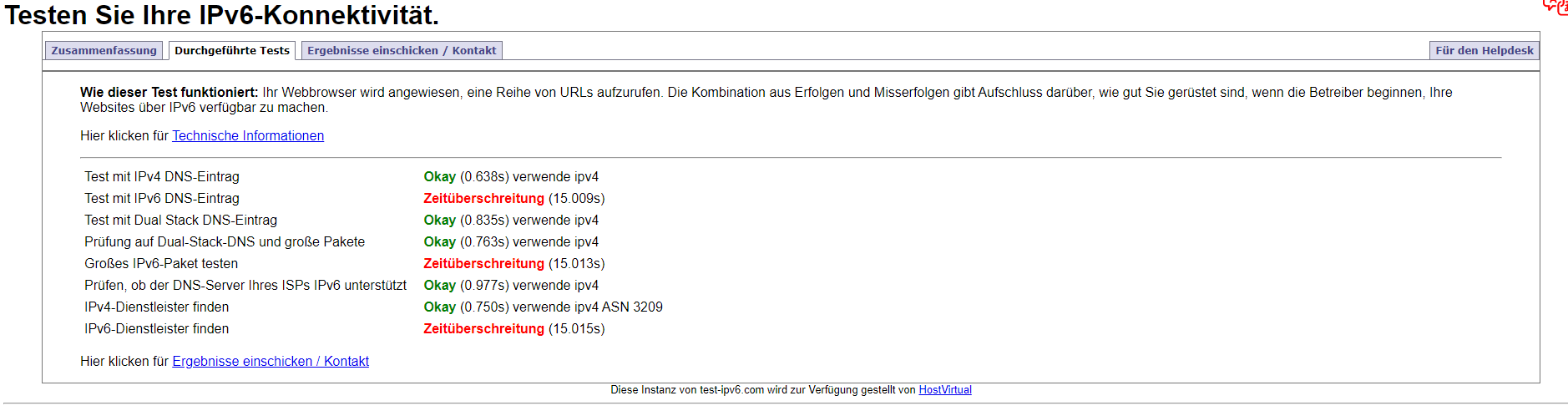

Das sieht nicht gut aus; aber wir müssen jetzt die Ursache finden. Bitte mache den IPv6-Test auch von Deinem Computer aus, also der Computer der per LAN funktioniert. Ansonsten schreibe bitte alle Geräte auf (erstmal nur: Hersteller, Modell), die sich in Deinem Heimnetz tummeln, auch „einfache“ Geräte wie WLAN-Repeater, DLAN-Adapter oder Switche.
Gerne! Habe den Test an dem Computer gemacht der per LAN verbunden ist und keine Probleme im Internet macht. Im Moment hängt neben dem Computer nur der Echo Dot am Netz. Ansonsten wird das Smartphone oder das Tablet hin und wieder per WLAN verbunden. Ansonsten gibt es keine Geräte wie Repeater usw.

Connect Box über mehrere Stunden aus lassen – ich glaube, es braucht mindestens vier Stunden –, also wenn Ihr heute noch einkauft währenddessen, ansonsten mal über Nacht aus lassen. Wenn danach das mit IPv6 immer noch so ist, Vodafone anrufen. Du hast zwar IPv6 und Du solltest wegen DS-Lite auch soviel IPv6 wie möglich nutzen, aber es tut aktuell nicht. Viele Apps erkennen das und fallen dann ganz flott zurück auf IPv4, aber manche Apps und Geräte steigen ganz aus oder brauchen eine Gedenk-Sekunde, lange oder sehr lange, um das zu erkennen. Auf jeden Fall muss das IPv6 zuerst gefixt werden. Dann schauen wir weiter.

Würde eher auf Vertrag tippen, denn LAN geht ja genauso nicht, richtig? So Teile halten gut und gerne über zehn Jahre. Und laut dem Bildschirmfoto hat die Connect Box ein IPv6-Präfix erhalten. Um das genau zu beurteilen, müsste es ungeschwärzt sein (danach dann Strom für vier Stunden ziehen).

Wie geschildert, macht IPv6 jede App und jedes Gerät anders – diesen Support-Gau hat uns die IETF eingebrockt … Apps die den Fehler aufzeigen, sind für uns Helfenden eigentlich die Guten. Du müsstest immer auf IPv6 testen, also auch mal per LAN. Ich sehe jedenfalls bisher keinen Grund, die Hardware zu tauschen; auch dauert das ewiglich. Würde eher den Vertrag angehen.

Einfach vier Stunden abgeschaltet lassen und dann wieder auf die obige Status-Seite … und schauen, ob das Präfix anders ist (Bild 7 in Post #12).
