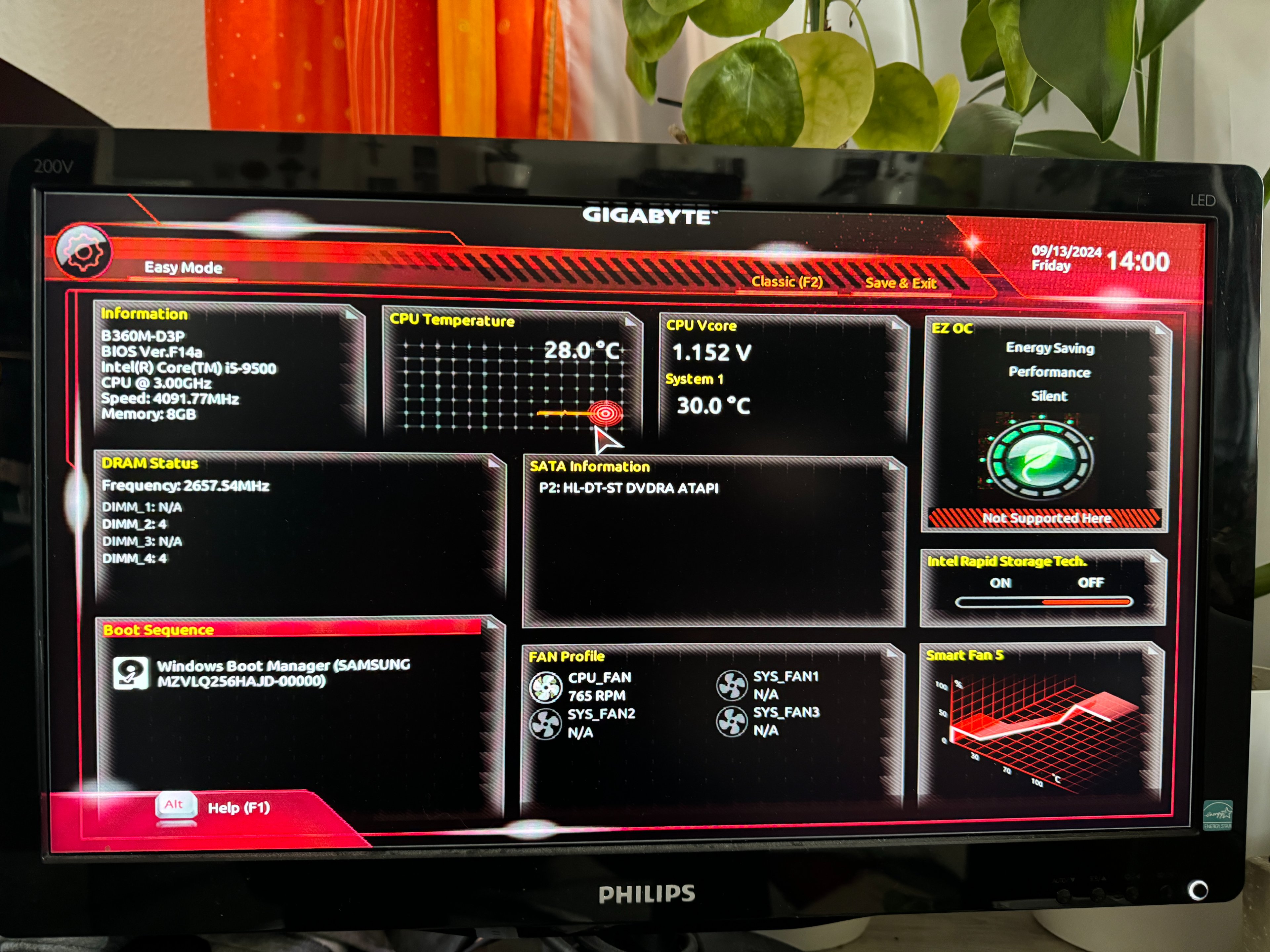

  • Prozessor (CPU): I5-9500
  • Arbeitsspeicher (RAM): 2x4GB 2666
  • Mainboard: GIGA B360M-D3P Bios F14a
  • Netzteil: FSP350-60HHN(85)
  • Gehäuse: Terra Midi-Tower Schwarz
  • Grafikkarte: Intel UHD630
  • HDD / SSD: Samsung 256GB NVME

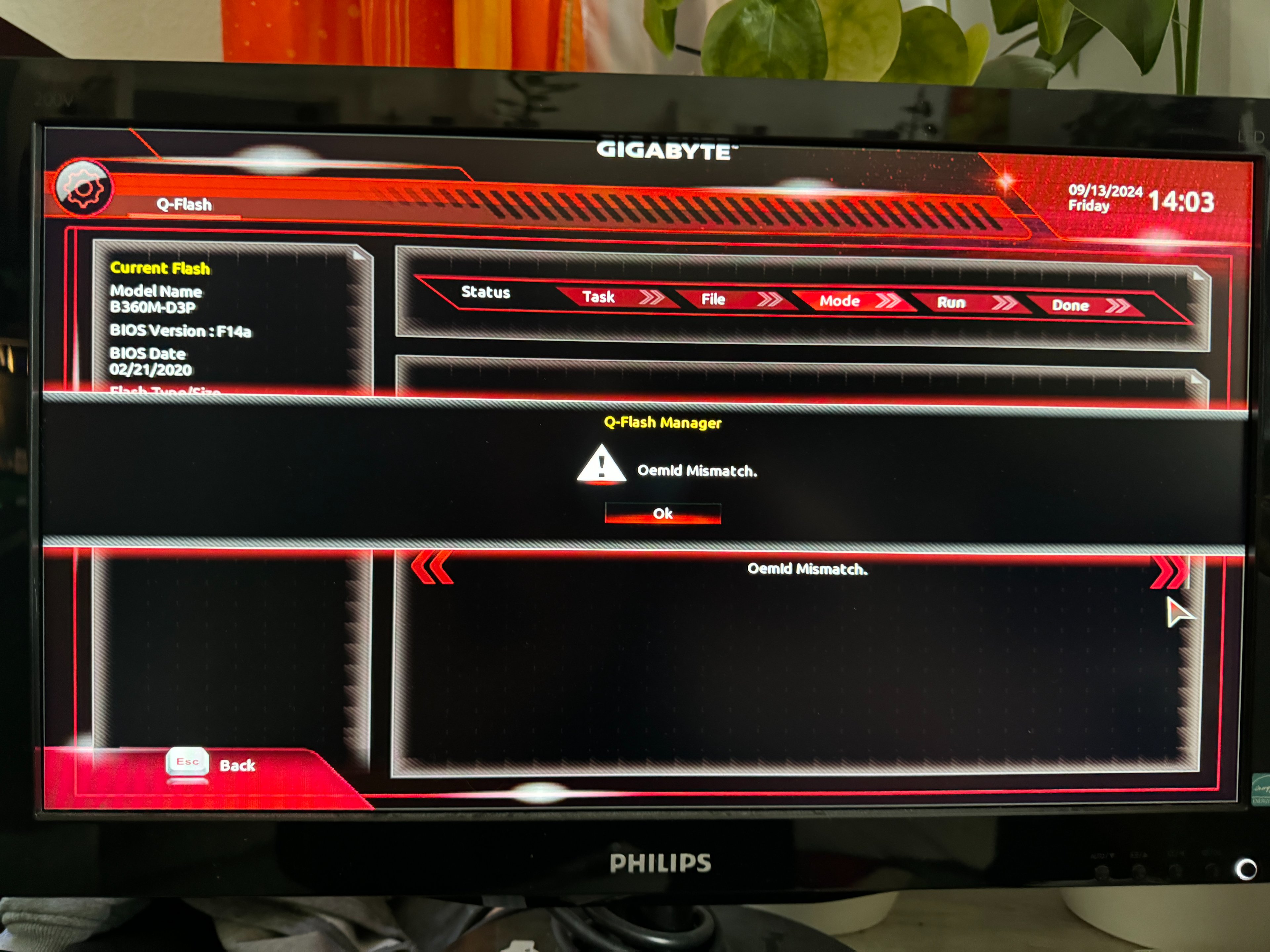

Wenn ich im Bios das neuste Bios F16 installieren will kommt der Fehler "Oemid Mismatch"
anderen USB Stick Probiert, kam der selbe Fehler
Versuch mal F14 zu flashen, F14a ist ein Betabios. Danach 15 und dann auf 16. Mit 15 hat sich Einiges geändert, evtl scheitert es an dem Zwischenschritt irgendwo (auch wenn das so nicht aufgeführt ist in den Releasenotes)

selbst kann man das bios nicht anpassen? das alte auslesen und dann die oem id in das andere kopieren?
Terra hatte auf örtliche service partner verwiesen, habe dann ein paar angeschrieben und direkt schon antwort bekommen und eine mail mit dem Modifiziertem F16
sogar resize bar ist jetzt im bios
