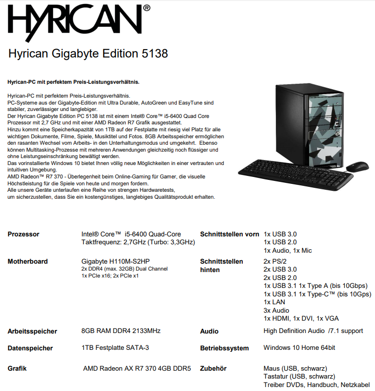

Ist es dieser PC?
http://www.hyrican.de/SHOP/db_pck05138.pdf
Frag mal da an ob die ein neueres BIOS haben. Ich finde nix auf deren Download-Seiten.

Ist es dieser PC?
Das Brett wird keinen anderen Namen haben, nur ist eventuell in der Firmware etwas anders (z.B. Branding fuer Hurricane etc.) Der "Fehler" der Dir beim Flashen angezeigt wird sagt das ziemlich eindeutig.
Welche neuen Funktionen erwartest Du denn vom BIOS-Update?
BFF
Nein, aber ein ähnlicher Fertigbau :D Was ich mir von einem BIOS Update "erhoffe" ist vor allem die benutzerdefinierte Regelung meiner Gehäuselüfter, da diese nicht mit SpeedFan oder anderen Programmen erkannt werden bzw gesteuert werden können. Die neueren BIOS Versionen von Gigabyte bieten dies nämlich an, im Gegensatz zu meiner jetzigen. Aber am Ende werde ich mir wahrscheinlich bald eh ein neues Mainboard besorgen, mein jetziges ist eh in die Jahre gekommen, was sich auch bemerkbar macht :D
