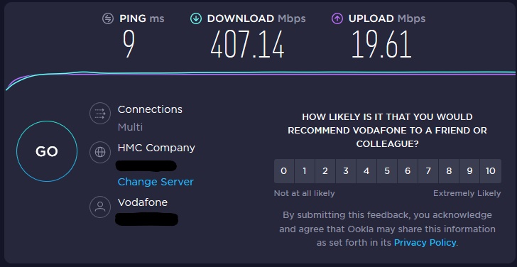

Speedtest, so wie es ist, wenn es funtioniert:
und so, wenn nicht:

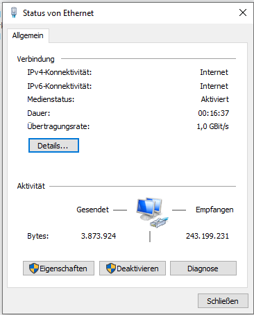

Ist es die Internetgeschwindigkeit oder wirklich die des LAN Adapters?
Wenn bei der Messung nur wenig rauskommt was sagen die Eigenschaften des Netzwerkadapters?
Es ist die Geschwindigkeit des LAN Adapters.
Gerade funktioniert es wieder nachdem ich den eben noch einmal de und reaktiviert hatte.
Wenn die Internet Geschwindigkeit langsam ist, dann wird bei Übertragungsrate auch nur 100Mbit/s angezeigt.
