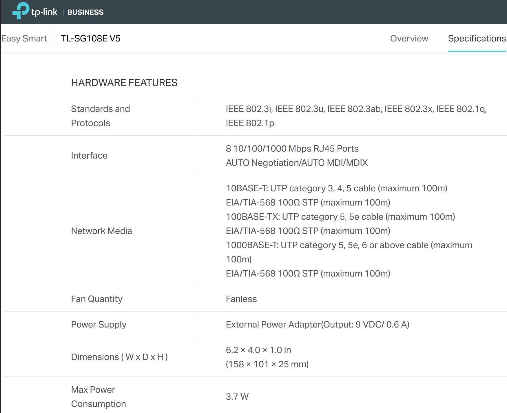

Sind unterschiedliche Hardwarerevisionen des Switches. Das V steht wie dabei wie in Programmen für Version.
Von der V5 zur V6 hat sich die max. Leistungsaufnahme von 2,77 W auf 3,56 W erhöht und die max. Wärmeabgabe von 9,45 BTU/h auf 12,14 BTU/h. Die anderen Versionen kannst du ja selbst vergleichen:
https://www.tp-link.com/de/support/download/tl-sg108/
Ob das die Mühe und Zeit bei einem simplen 8-Port-Switch wert ist, mußt du für dich entscheiden. Tu dir einen Gefallen und kauf eine Version ohne E.
DeusoftheWired schrieb:
Von der V5 zur V6 hat sich die Leistungsaufnahme von 2,77 W auf 3,56 W erhöht
Erstens ist es genau umgekehrt und zweitens ist das die max. Leistungsaufnahme. Im Leerlauf zieht das Teil < 1 W.
Nö.
V5: https://static.tp-link.com/2021/202...TL-SG108(UN)6.0&TL-SG116(UN)1.0_Datasheet.pdf
V6: https://static.tp-link.com/2020/202006/20200615/TL-SG105 6.0& 108 & 116(UN)_Datasheet.pdf
€dit: Es ist möglich, daß TP-Link in seinen Dateinamen oder in der Verlinkung nach dem Auswählen einer Hardwarerevision Mist gebaut hat. Wunderbarerweise steht in den PDFs selbst keine Version.
Das ist dagegen richtig. Beitrag oben wird ergänzt.
Wäre ja schön, wenn TP-Link neben der maximalen auch die minimale und normale Leistungsaufnahme bzw. die pro Port in Verwendung ins Datenblatt schreiben würde.
Siehe €dit oben. Schau dir die Dateinamen unter https://www.tp-link.com/de/support/download/tl-sg108/ an.
Auf https://www.tp-link.com/de/business-networking/unmanaged-switch/tl-sg108/ bekomme ich keine Schaltfläche angezeigt, um zwischen den Hardwarerevisionen wie in deinem Screenshot zu wechseln. Nur die der aktuellsten lassen sich einblenden.
Ich hab das Teil vor wenigen Wochen selber in der Hand gehabt. Das Netzteil ist bis 3 W spezifiziert, dann wird der Switch wohl kaum > 3 W ziehen.
Nachtrag: Sieht so aus, ja.
