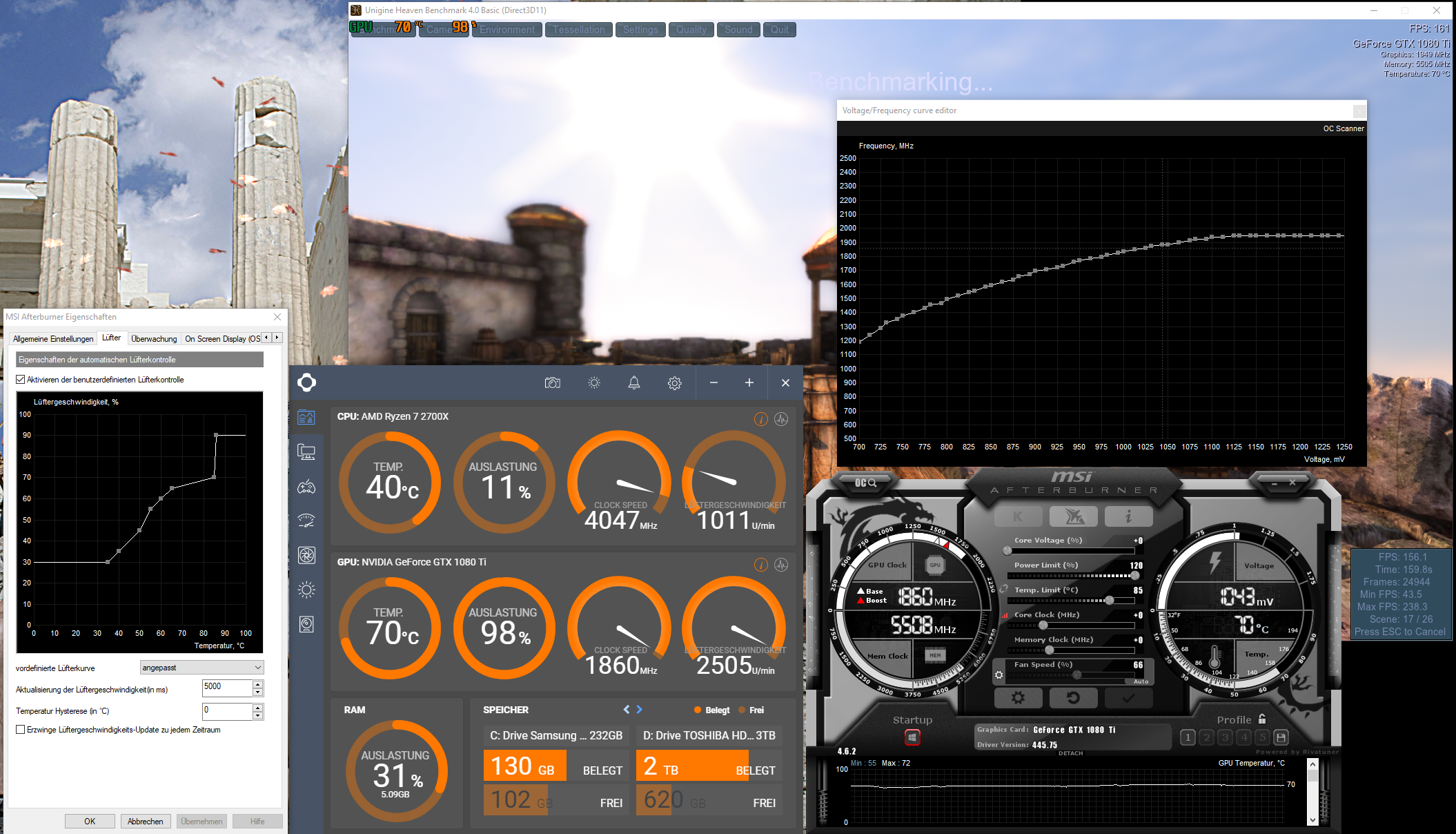

So siehts jetzt nach 1 Stunde aus.
Seitenwand offen, vordere Lüfter vom Radiator auf 100% aufgedreht.

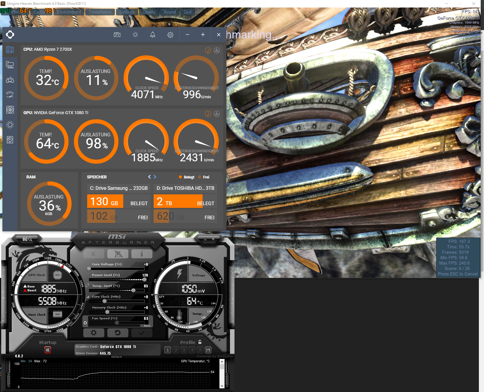

Hat sich jetzt ziemlich genau hier eingependelt, die letzten 15min hat sich kaum was getan.
1885 MHz Kerntakt
63 bis 65° (Case immer noch offen)
1050 mV konstant
97-98% GPU Maximalauslastung
und Graka einfach mal testweise "normal" einbauen ? mit geschlossenem Case
in deinem Screen sehe ich aber jetzt kein Undervolting mehr ... sondern nur Powerlimit hoch.
So funktioniert das natürlich auch nicht xD das ist ja dann wirklich MEHR Saft xD
Kann ich mal testen, hatte ich aber auch die ersten Tage, da ich das Riser Kabel erst ein paar Tage später bekam. Wär mir kein Unterschied aufgefallen.
Ich hab auch nicht undervoltet jetzt, du schreibst doch in deinem Tutorial, man sollte die Karte erstmal "warum laufen" lassen. Ich denke das habe ich jetzt gemacht, und warm gelaufen diese Ergebnisse erziehlt, leider halt mit offenem Case.
Ich versuch das jetzt mal mit dem undervolten auf 1885 MHz bei 1V denke ich.

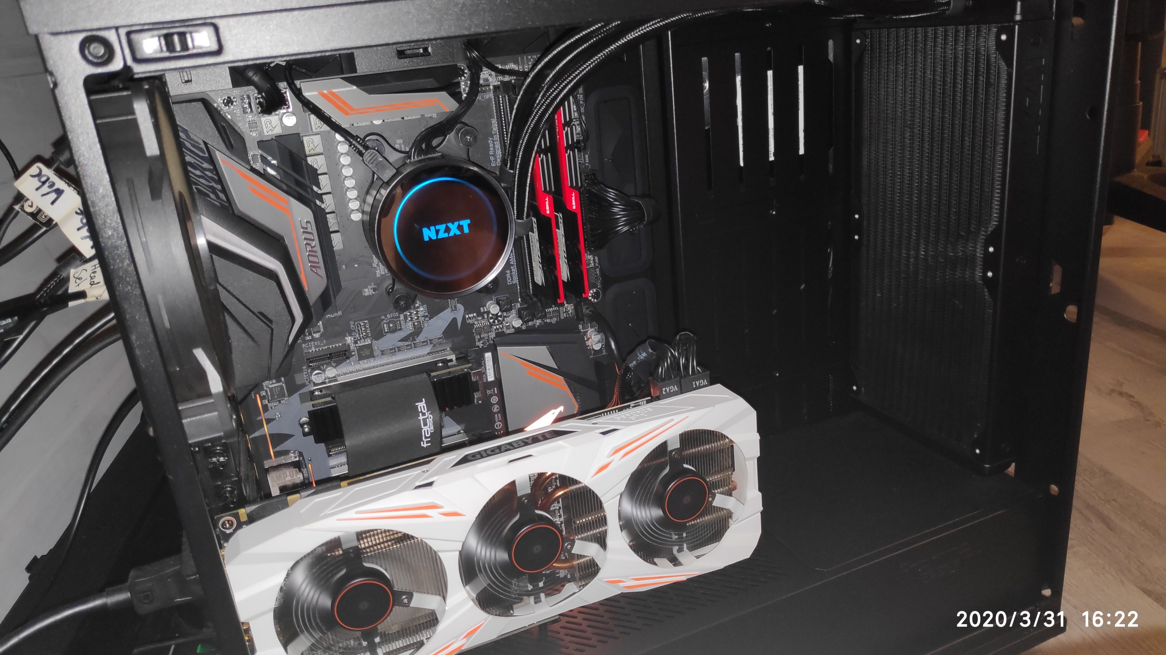

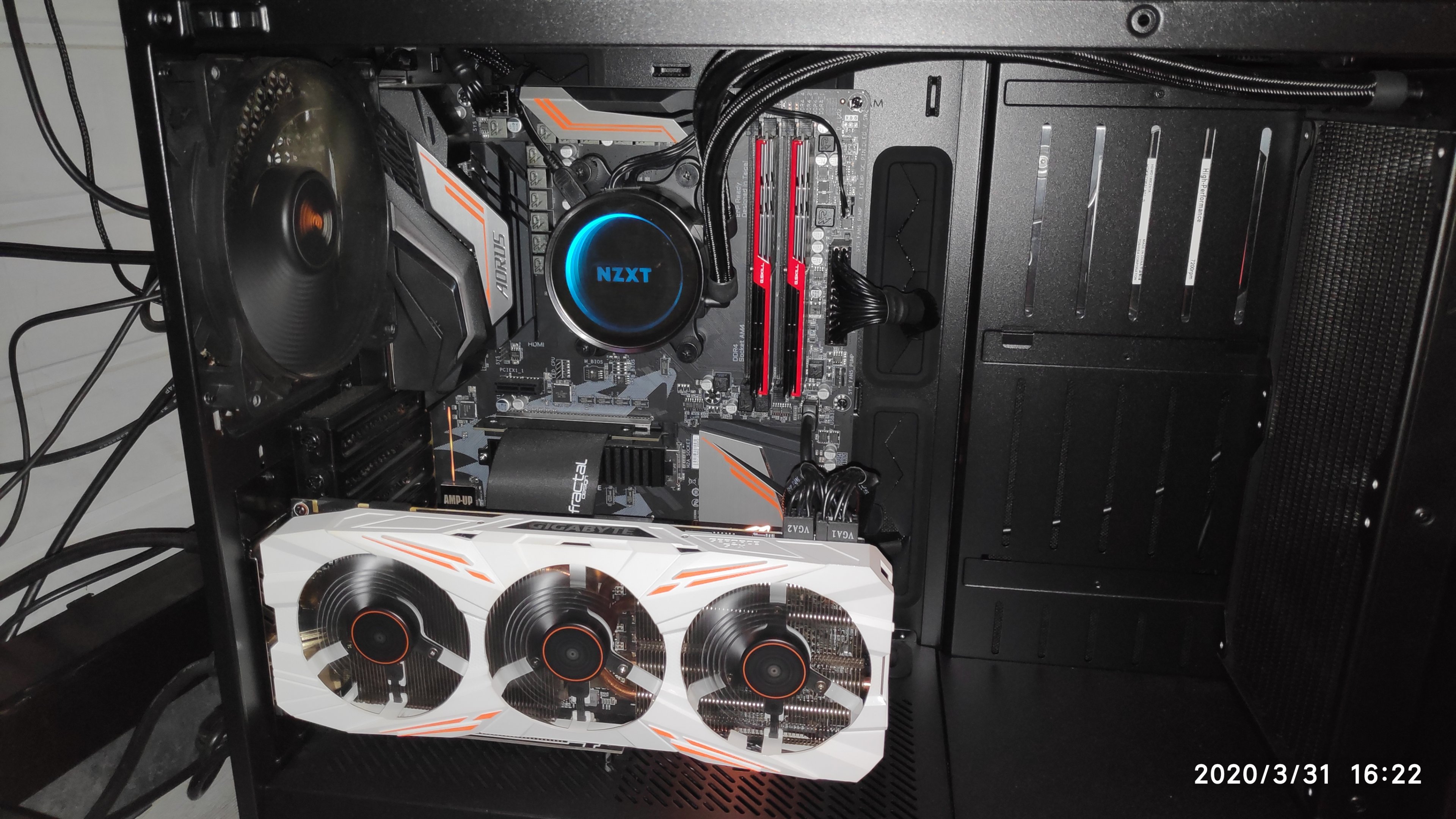

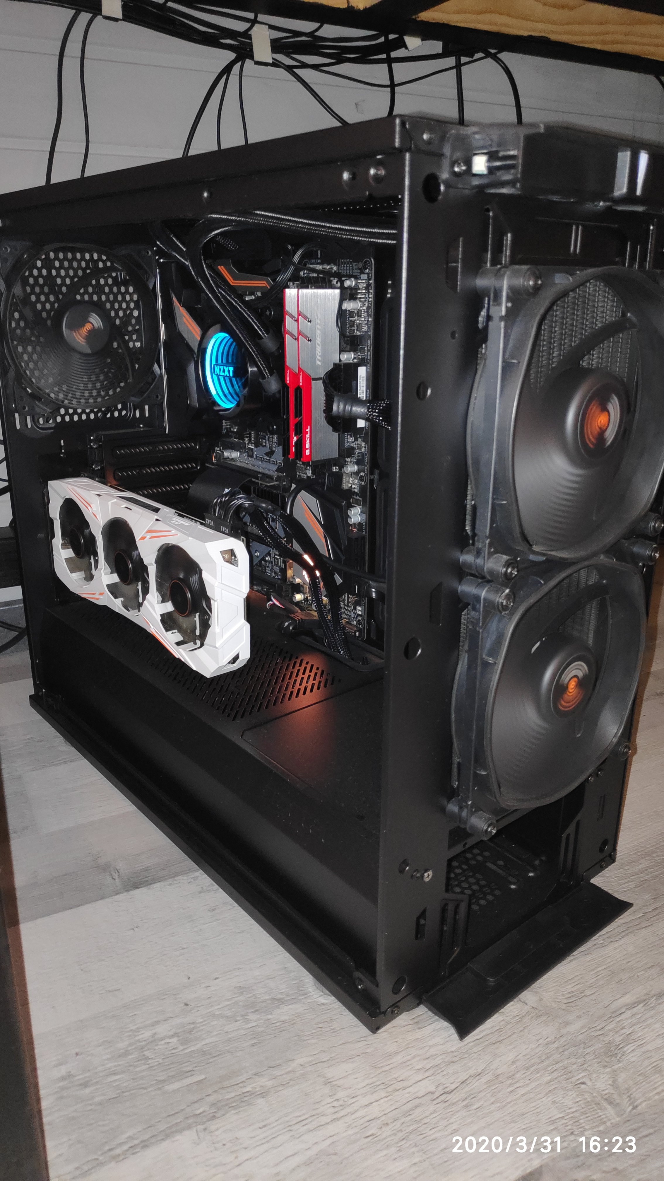

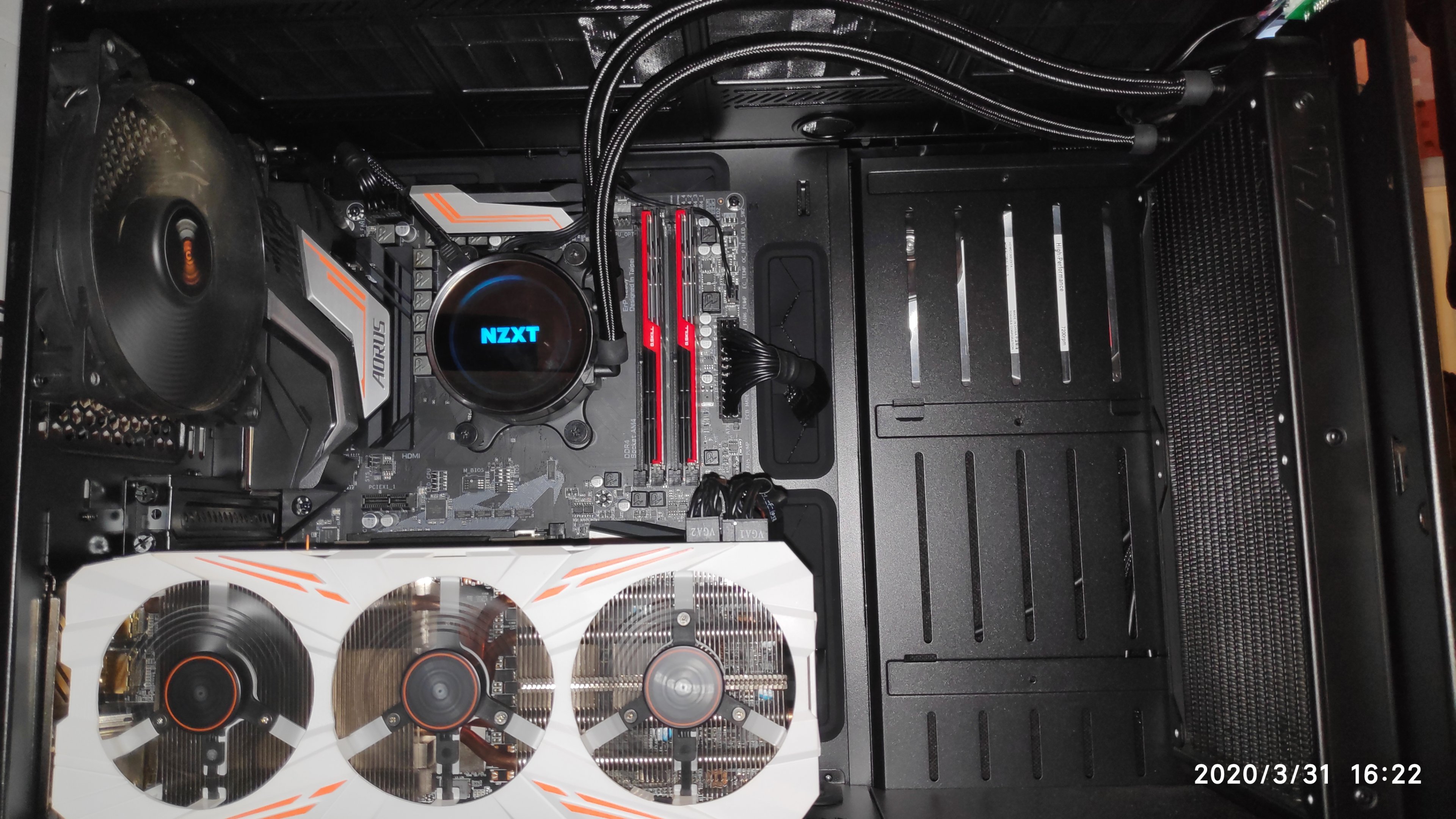

Hab mal eben Bilder gemacht:

man sieht aber deutlich das die ganze Luft an der Graka vorbei macht :(
jetzt mal ganz blöd - die einströmende Luft des Lüfters unten nach links ans Seitenteil "umlenken" mit nem Stück Pappe ? xD - könnte man ja dann (wenns tut) auch irgendwie in "hübsch" machen ... kA - just an idea
der Rest sitzt ja im Airflow Tunnel xD

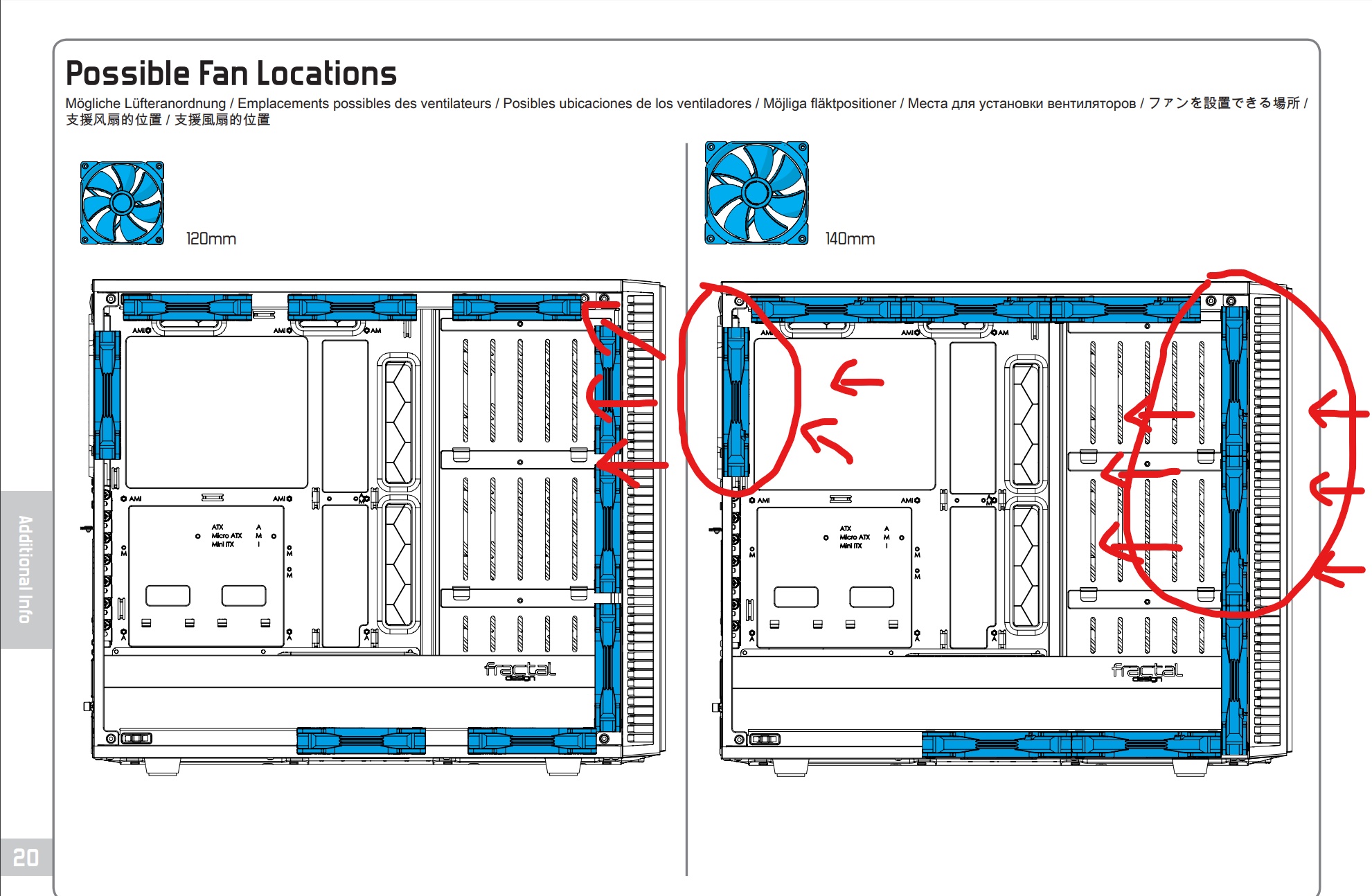

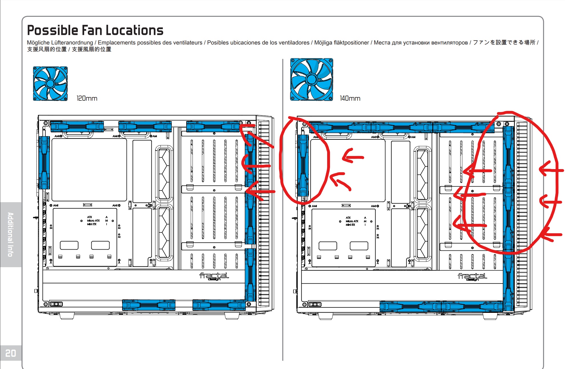

Das war nur eine Zusammenfassung des gesammelten Wissens durch die letzten Posts.
Ich schrieb in sicher schon 2 oder 3 Posts in diesem Thema, wie mein Airflow aussieht, hab ja sogar erst ein paar Posts davor ein tolles Bildchen gezeichnet ;)
Hier:
Ok Ok ... überzeugt - jetzt setz das alles erstmal um und dann kannst nochmal die Temps prüfen ...
Mach ich! Ich bau morgen mal den Radiator in den Deckel, und hau vorne meinen Fractal Lüfter rein zum testen, hab noch einen von den 2 die beim Case dabei waren.
