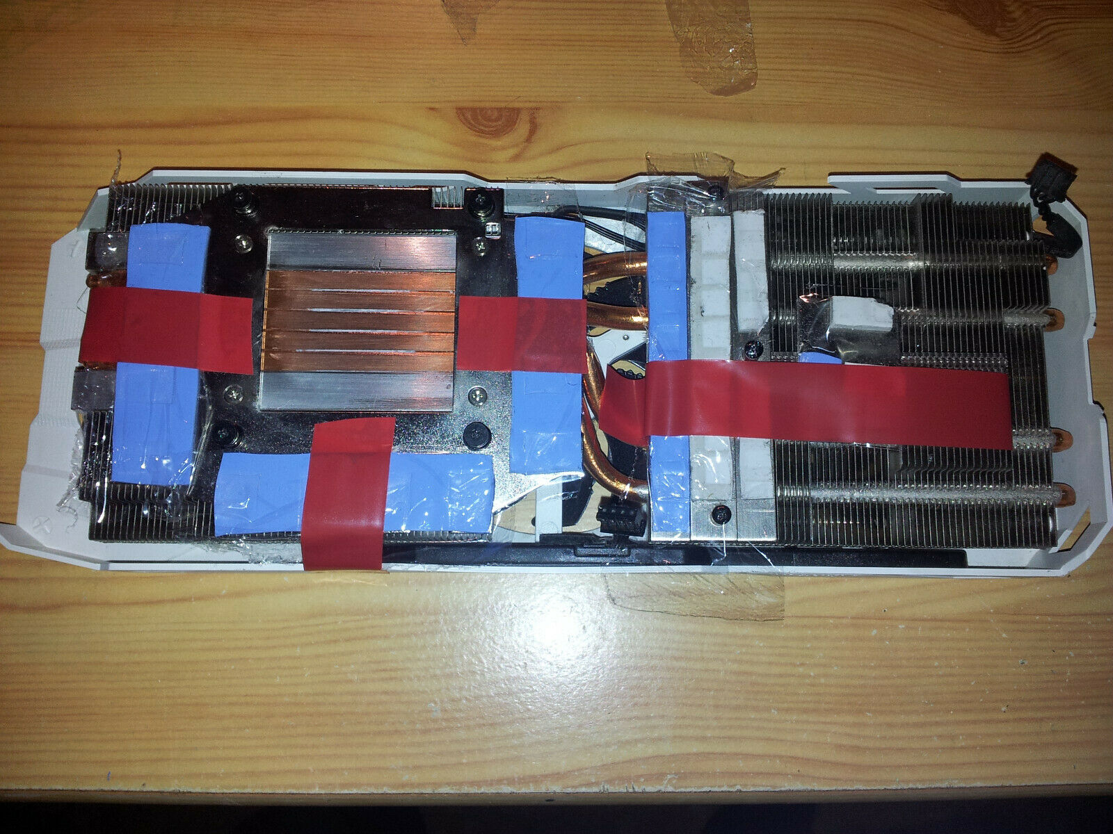

dein Kühler kühlt auch alles. Ein Bild aus ebay.
pack 2x 120mm Lüfter drauf sowie neue WLP + Undervolting.
nimm auch 2x15mm Lüfter wenn die Graka mit nem Riser seitlich so nah an der Seitenwand hängt.
Die beide 15mm Lüfter von Noctua sind erstens weniger hoch als original und unterstützen auch PWM 0% für Zero-FAN
Es wird ein völlig neues Gefühl von Graka sein :)

RaptorTP schrieb:
Ist das der originale Kühler? Du meinst auf diesen einfach Custom Lüfter? Noctua sollen da eh am besten sein, hab ich gelesen beim recherchieren.

@patze182
jupp
originaler Kühler
  • Noctua Lüfter (können PWM 0% und auch praktisch - kurze Kabel)
  • der Adapter
Reaktionen: patze182
RaptorTP schrieb:
@patze182
jupp
originaler Kühler
  • der Adapter
Mit dem Original Kühler, wirklich? Das klingt ja mal fein. Hast du die gleiche Karte wie ich?

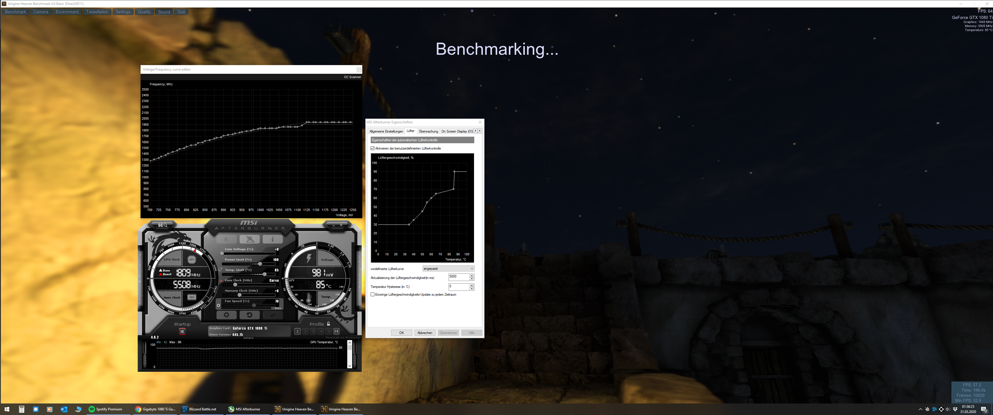

Hab das jetzt mal gemacht mit dem UV. Meine Karte taktet mit einem Basistakt von 1544 MHz, und einem Boosttakt von 1657 MHz laut Gigabyte, bin aber immer so bei 1770 bis 1830 in etwa. Hab jetzt die 1,000V auf 1830 MHz gestellt.
Temperatur nach wie vor bei 83-85°. Sollte ich runter gehen mit den mV? Karte ist bei mir doch recht oft unter 1V.
Sieht momentan so mit der Lüfterkurve aus:
? Da passt was nicht. Du musst Power Limit hochdrehen.
Mit 1,00V solltest du aber ohne Probleme auf 1900 MHz kommen, wenn nicht sogar mehr.
Mit deiner jetzigen Curve könnte die Karte bis auf 1,125V
Bitte nochmal genau einlesen (Link Signatur)
Ist denn die Karte überhaupt bei 99-100% Last ?
schmeiß das OSD vom Afterburner mit an.
Bist du sicher das sie nicht ab und zu mal hochspringt auf mehr Spannung ?
- finde 70% Lüfter und 85°C schon ordentlich warm.
Power Limit 🤦‍♂️🤦‍♂️
Das wirds sein, ist bei mir auf 100.
Steht aber bei dir nicht im Tutorial, hab jetzt glaub ich noch 3 mal drüber gelesen.
Vielleicht bin ich aber blind ^^
I´ll try that again
Ich will halt die Lüfter nicht höher drehen, die werden echt laut dann. Sind bei 70% schon sehr gut hörbar, aber da nervts mich noch nicht. Dennoch wird die Karte generell zu warm, wie ich finde.
GPU Auslastung bei ~97%
Reaktionen: RaptorTP
Du hast recht ! ich hab das mal ergänzt. Verrückt !!

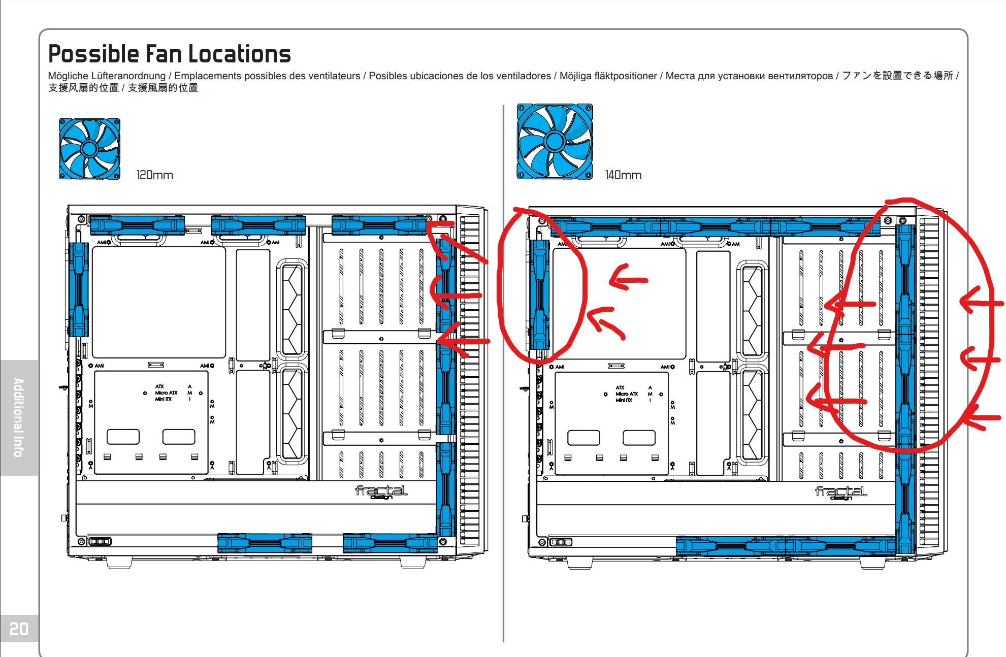

Also ich hab ein Fractal Design S2, vor ein paar Monaten gekauft. Davor hatte ich ein BeQuiets Pure Base 600. Temps sind/waren in beiden Gehäusen gleich.
Konstellation der Lüfter ebenfalls.
Vorne an der Front sitzt ein NZXT Kraken X62 (280er Radiator) mit 2x BQ Silent Wings 3 PWM Lüfter (140mm), die die Luft von vor außerhalb des Cases ansaugen.
Im Heck sitzt 1 BeQuiet Silent Wings 3 PWM Lüfter (140mm), der die Luft nach drausen bläst.
Zu wenig Airflow vielleicht? Krieg ich die Luft zu langsam nach drausen, da ich nur einen Lüfter nach drausen habe? Ich hätte da noch einen von den 2 (den zweiten hab ich einem Kumpel geschenkt) original Fractal Design Lüfter vom Case rum liegen. Problem ist nur, wohin damit? Am Deckel müsste ich den ganzen Deckel abnehmen. Ab Boden? Keine Ahnung.
Hier das Case:
https://www.fractal-design.com/products/cases/define/define-s2-tempered-glass/blackout/
Hier die Lüfteransicht (meine hab ich eingezeichnet):

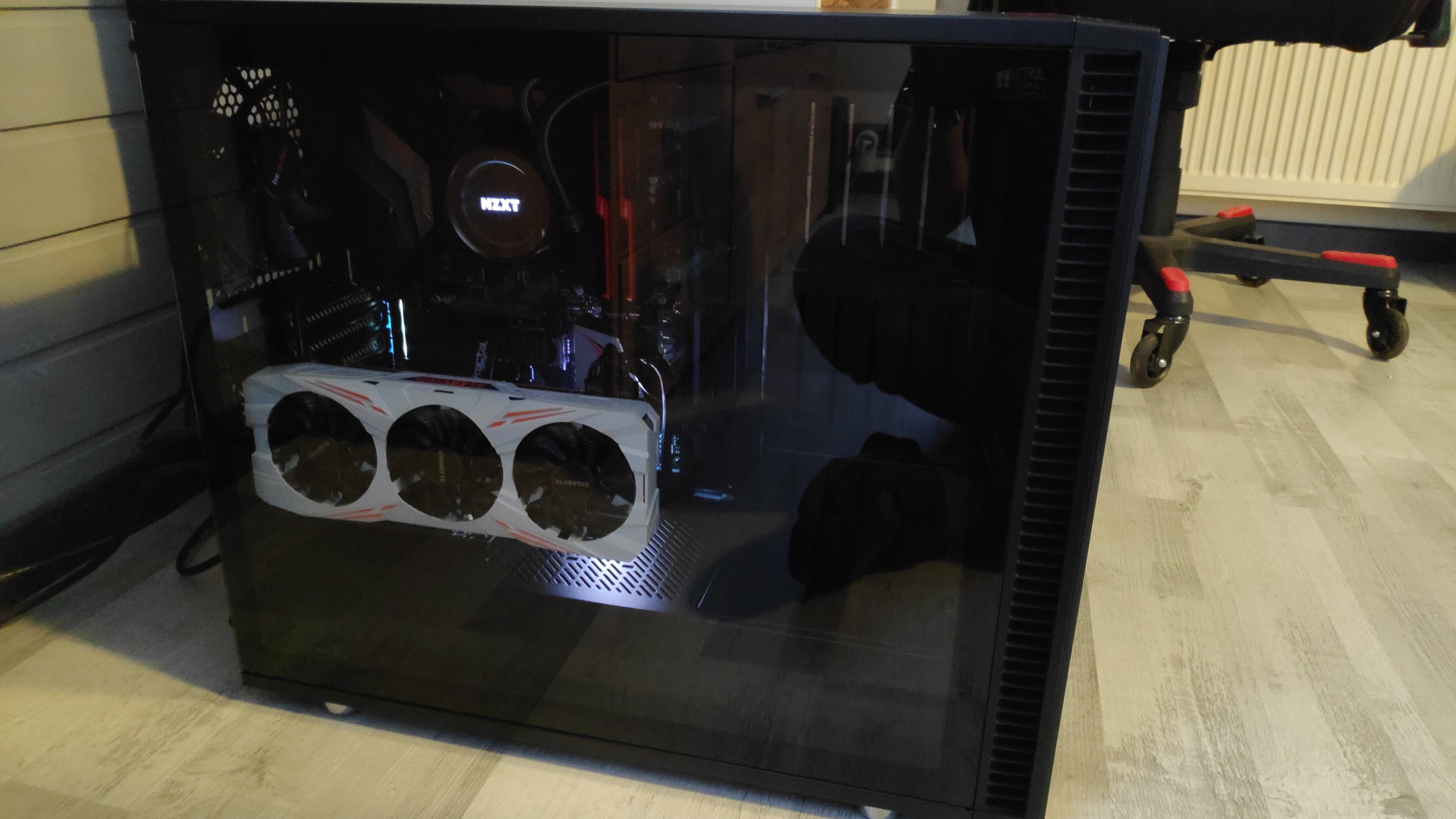

Rechnerbild hier, falls es was bringt. Hab grad kein besseres, könnte morgen aber eins nachreichen, falls ich die WLP tausche (sollte ich sowieso machen, ändert vielleicht alles):
