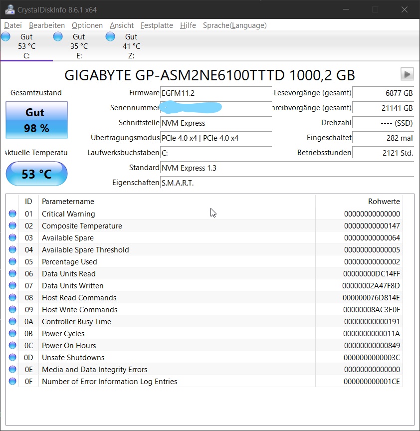

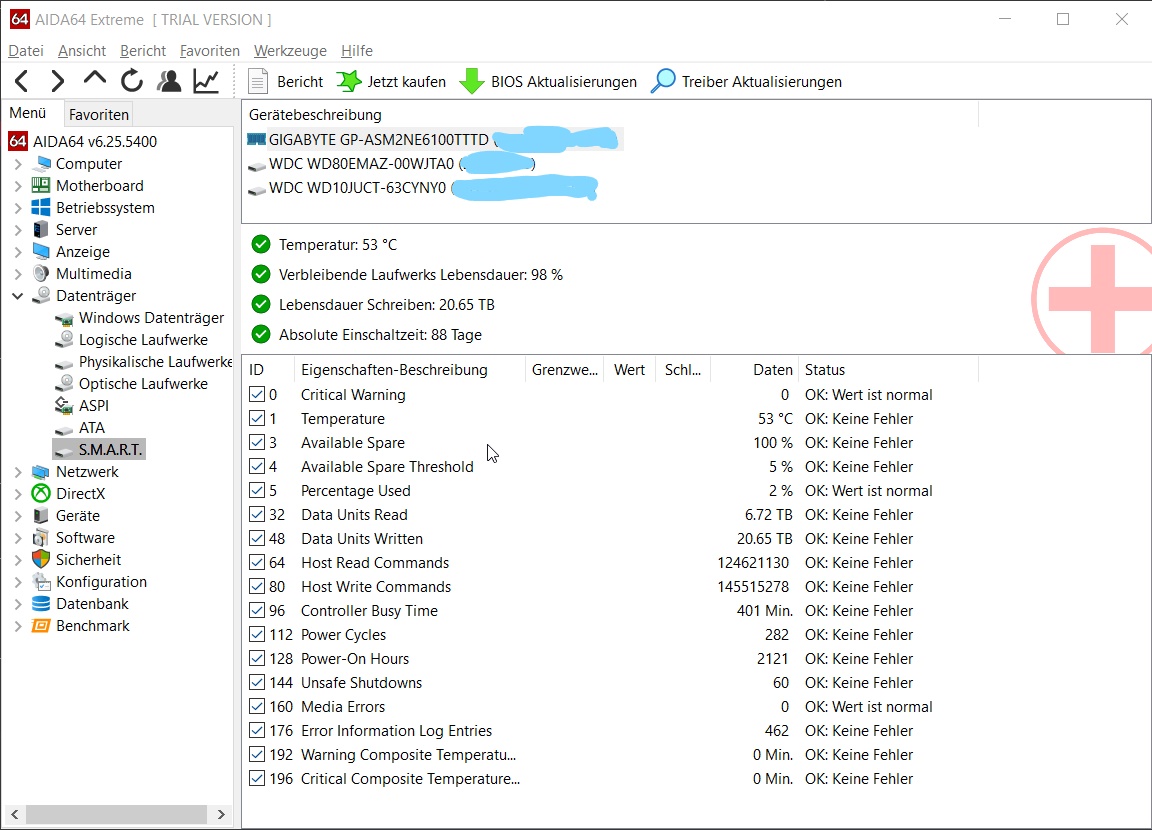

Hallo, weiß einer weshalb ich über CrystalDiskMark keine Werte angezeigt bekomme? Die 1TB SSD die verbaut ist gibt mir keine werte zurück, also die Tabelle unten ist leer der Rest wird aber erkannt also z.b. die Laufzeit und der Name. Ich habe aktuell den verdacht, das die Festplatte defekt ist und meine Frage ist, deshalb kann dies daran liegen? CrystalDiskInfo und Aida64 Extreme geben kaum werte raus.
MFG DreamGamer

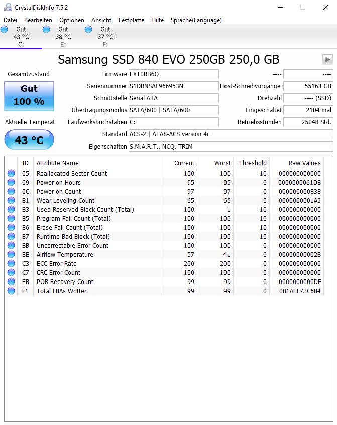

Die anderen beiden HDD's laufen einwandfrei alle werte, sind top. Das hier ist die 2. HDD zum Beispiel:

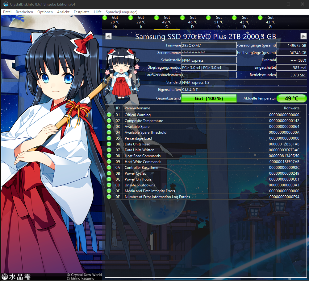

@John Sinclair normal kenne ich es aber so wie es bei meiner SSD und den anderen HDD's auch aussieht, siehe hier:

NVMe SSD haben nur einen Wert pro Attribut und haben keine Aktuellen, Schlechteste oder Grenzwert. Es ist also bei NVMe SSD normal, wenn nur die Rohwerte angezeigt werden.

Schau sie Dir doch an. So ganz sauber ist das nicht. zB der Wert. Unsafe Shutdowns. Liegt bei ordentlichen 60. Schaltest Du Deinen Rechner so oft hart aus?

An der SSD dürfte es nicht liegen, es gibt ja auch keine kritischen Fehler.
Die Error Log Entries können alles mögliche sein, wie ein Befehl den die SSD nicht unterstützt und bei NVMe ist ja auch einiges optional, gerade unter Linux scheint der Treiber nicht so genau zu prüfen ob alle Befehle auch unterstützt werden, dann da sind viele Error Log Entries eher normal als die Ausnahme. Es kann auch sein, dass sie nur ab und an zu heiß wurden und die Einträge daher kommen.
