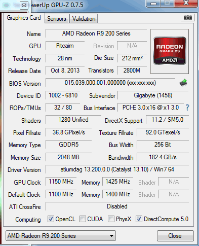

hinzu hab ich noch ne Frage, in GPU-Z und in CPU -z wird angezeigt das die Graka mit einem BUS interface mit nur 1x statt 16x ist, Oo kann das sein.
Da hilft nur testen, das ist selbst bei vermeintlich gleichen Karten sehr unterschiedlich.
Zu deinem GPU-Z Screen: Klick mal auf das Fragezeichen und mach den Render Test, so ists Stromsparmodus. Alles Paletti

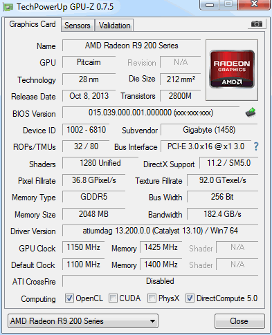

Klick einfach auf das "?" neben Bus Interface, dann macht er glaube ich einen Test und ändert den Wert dann.
Beim Render Test bleibt das x1 statt wie vorher 1.1 wird dann 3.0 angezeigt
hier ein screen wärend dem render test.
und in HWinfo wird der PCI Link speed mit Max. 8.000Gbps angezeigt
Wärend Render Test, und ja sieht dem bild oben genau gleich aus.

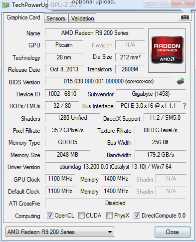

Ohne test auf dem desktop
wie gesagt das x1 bleibt nur die 1.1 oder 3.0 (unter last) ändern sich
hab halt nach gpu-z screens geschaut (google) für die karte und da steht immer die x16 1.1 oder 3.0
Das ist doch der selbe Screen wie oben, oder nicht?

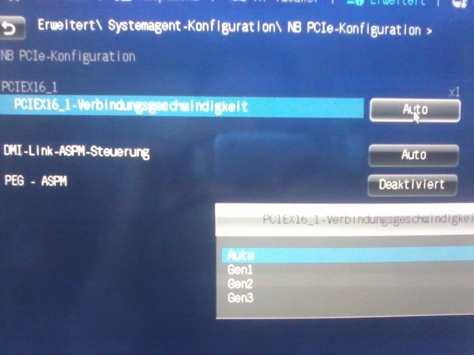

aber wie ist das mit der PCI-e anbindung warum wird mir da ne x1 angezeigt hab hier nochmal ein bild aus dem UEFI, das gleiche.
ist nicht so gut zu erkennen (handy), hab da mal die auswahlmöglichkeiten auf gemacht die einstellung steht stand auf Auto.

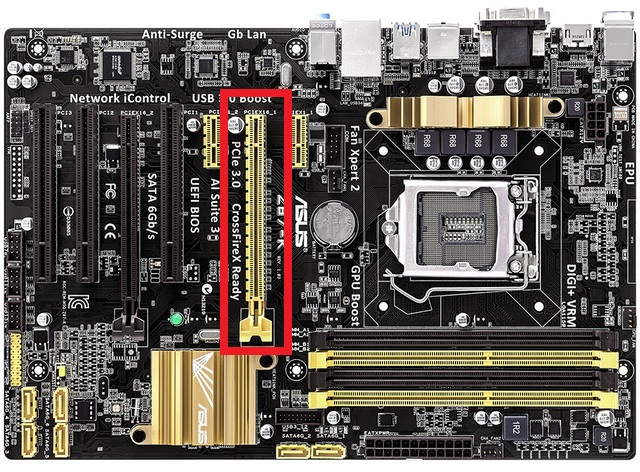

steck die karte in den ersten PCIe SLOT
x1 ist wirklich sehr sehr langsam bis zu 70% weniger Leistung
die karte steckt in dem ersten slot, wie auf dem bild

kann was in UEFI falsch eingestellt sein?
ok problem gefunden, hab nochmal in den rechner geschaut diesmal genauer.
dabei hab ich die Graka nochmal richtung MB gedrückt und ich glaub die sitze doch nicht zu 100% drinne. nur zeigt der mir auch 16x an.
