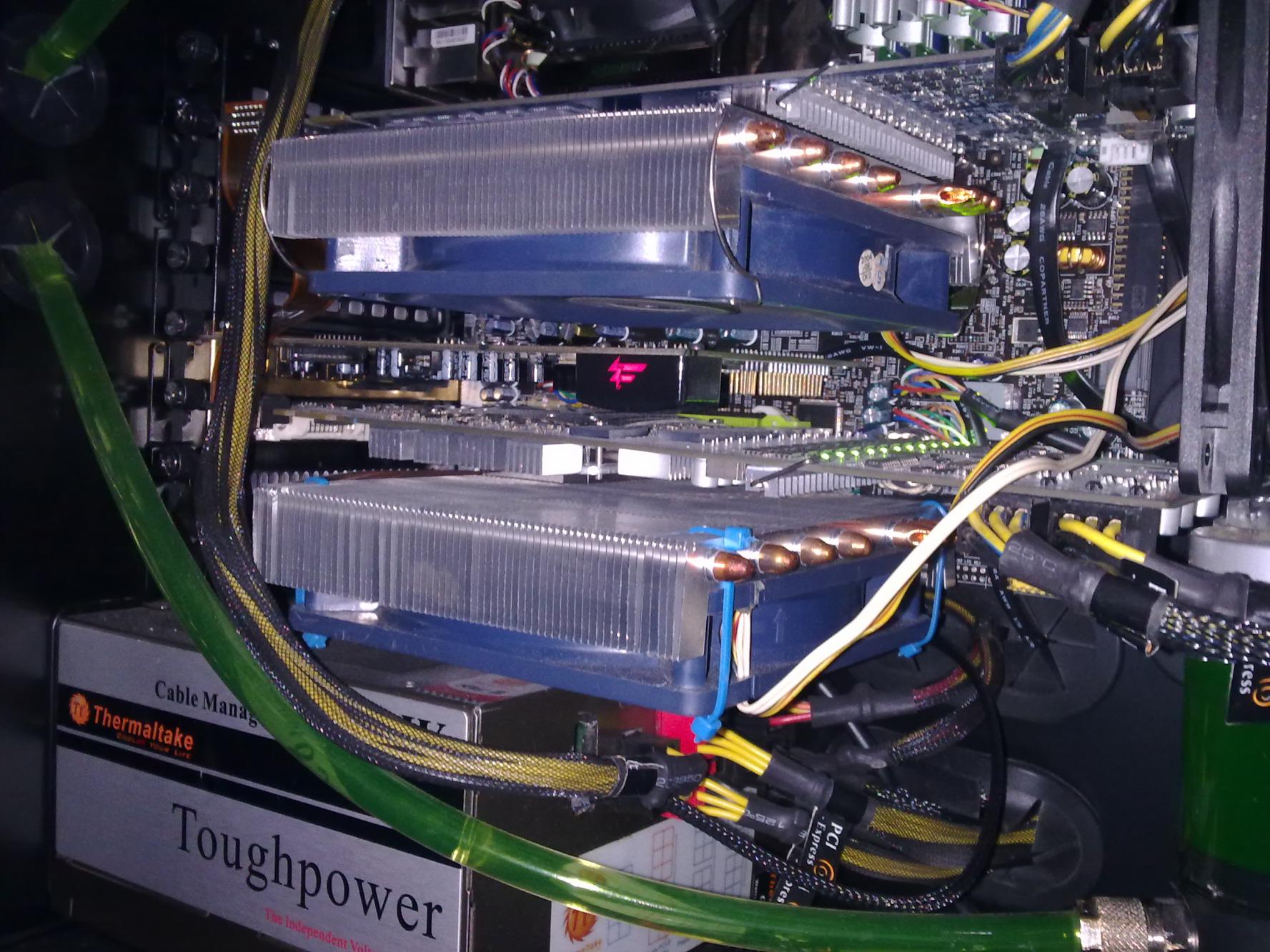

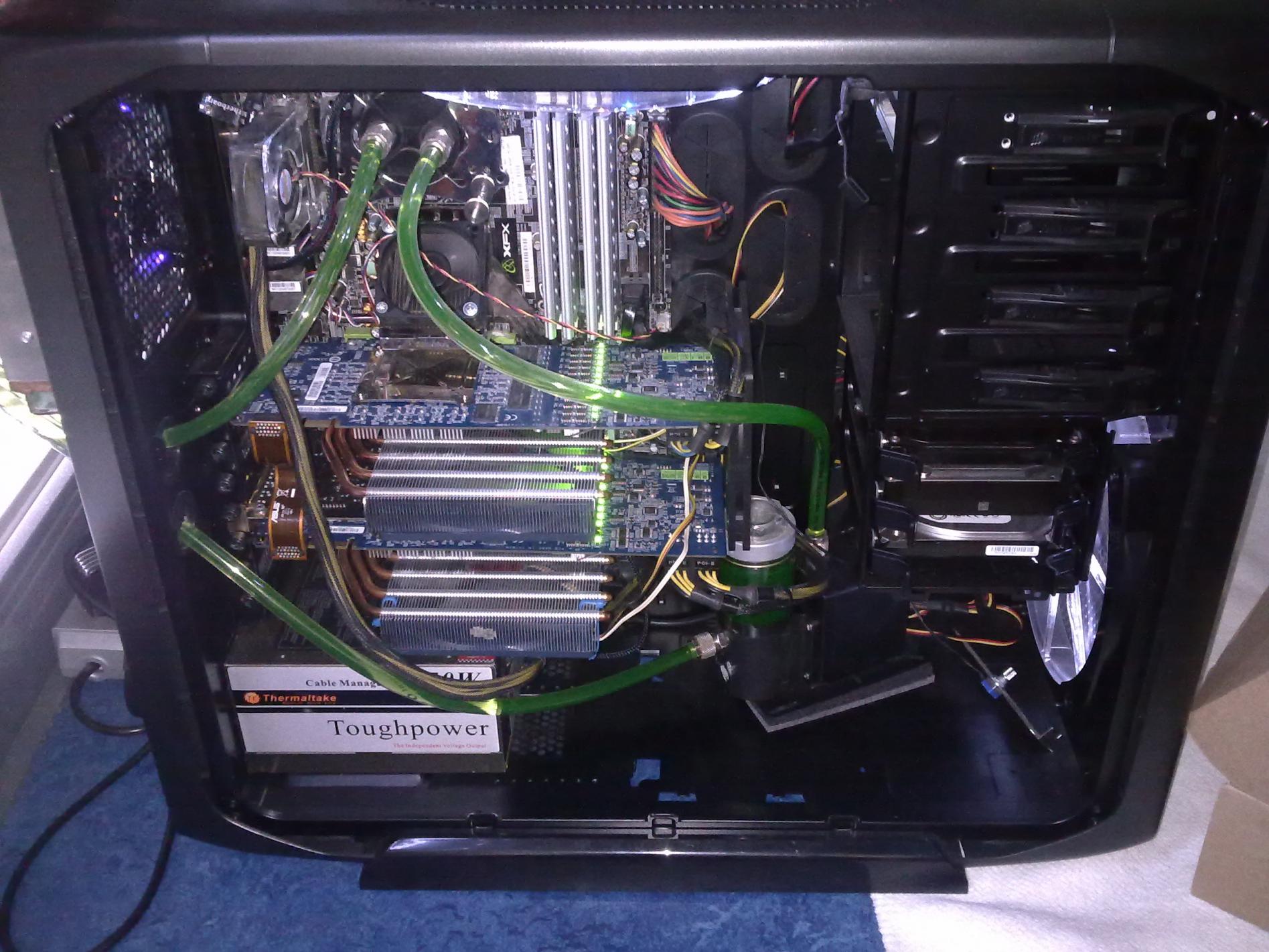

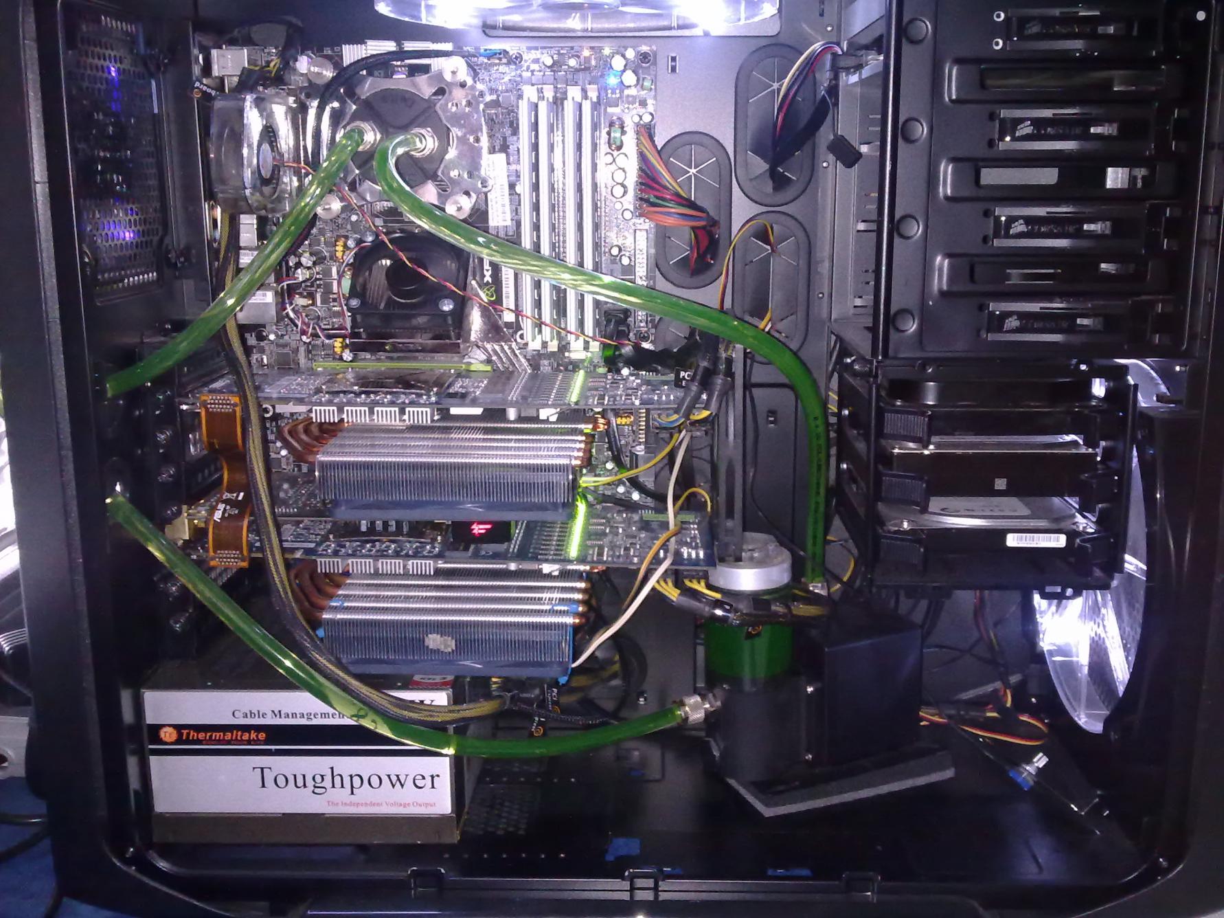

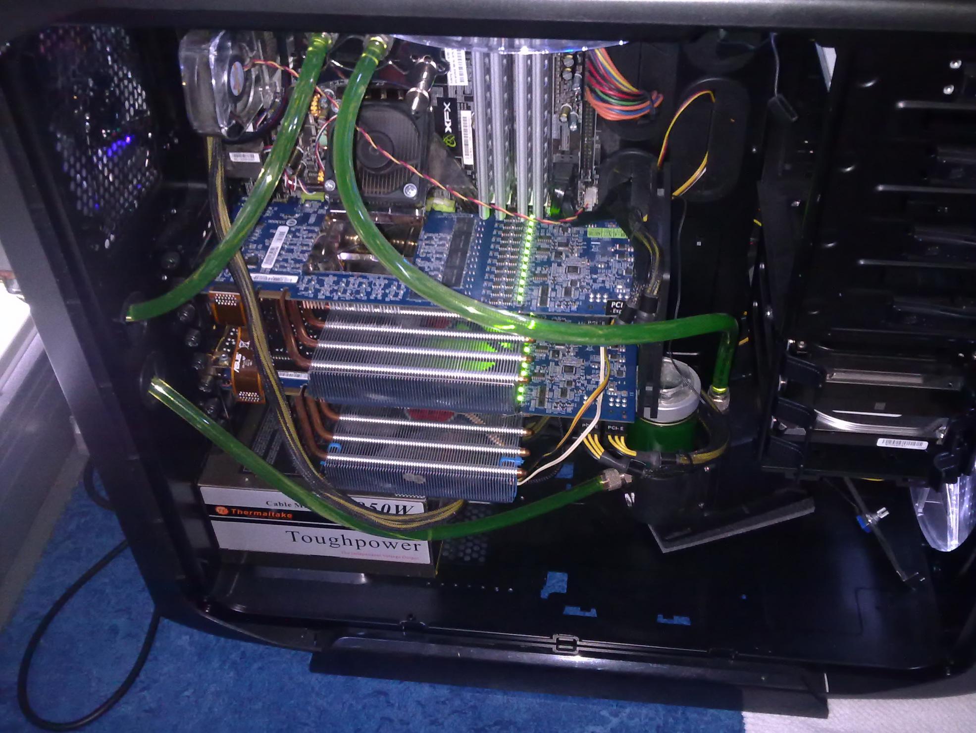

ich hoffe das funktioniert mit den fotos...
Ach du schande, das Netzteil brutzelt auch noch munter mit :freak:
Meine erste Idee: Hinten das Lüftergitter heraus trennen. Das gibt schon mal eine deutliche Verbesserung des Luftstroms.
Entfern mal die Festplatten aus dem Luftstrom des Frontlüfters.
Puuuh....mich wundert es das die untere noch lebt :D
Also wenn du beide betreiben willst musst du dir 2 anfertigen lassen.
Oder du montierst neben dem Agb einen Lüfter der zur Graka bläst .
@Zwribelkatz : Das Lüftergitter kann ich nicht raus trennen,hab den Radi aussen verbaut und dort angeschraubt,druch den Lüfter bläst er Luft ins gehäuse und oben raus. auf einem Bild kann man den Radi leicht erkennen(auf der linken seite) die festplatten könnte ich in die oberen schächte verfrachten... werd ich mal probieren.
@EP1C_LAW : der unteren karte gehts gut,lese die temps immer mit msi afterburner aus und lass ihn im hintergrund laufen und die temps immer direkt im spiel anzeigen.die hat immer 15-20 grad weniger
