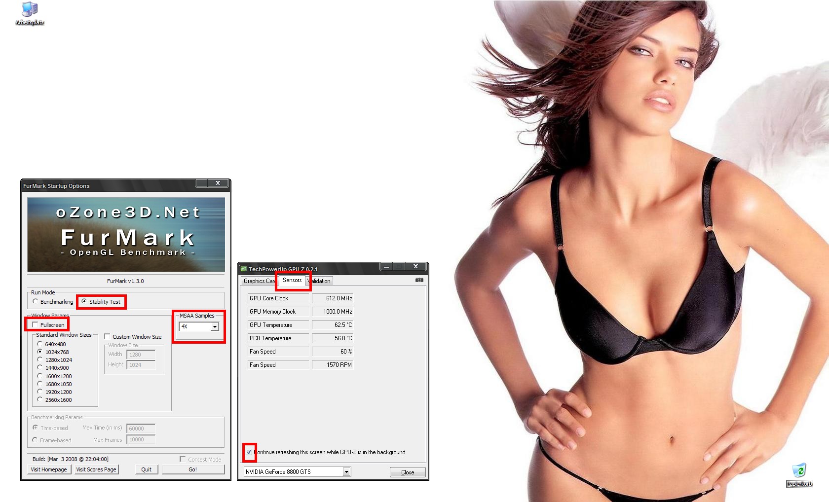

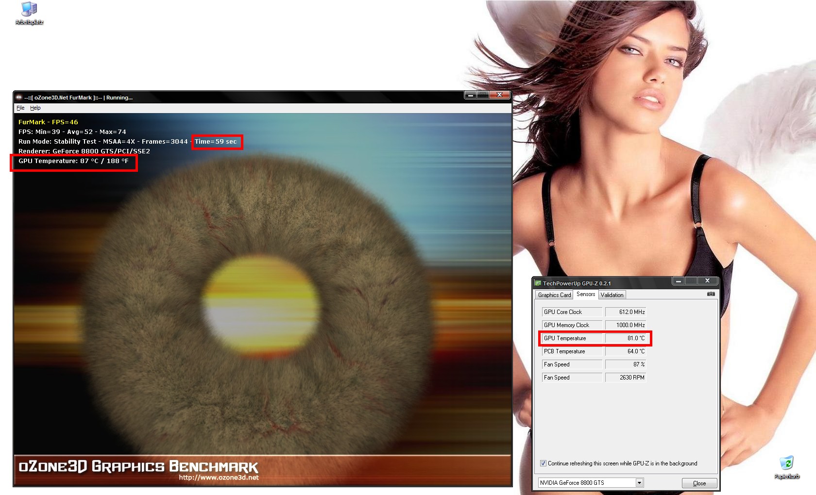

Nimm mal GPU-Z und Fur Mark - kannste aufm Desktop rennen lassen.
Ich mach dir mal Pics, mom.
EDIT
Dürfte selbsterklärend sein:
cYa

Ich habs bei 1280x1024 und 4 fachem AA jetzt mal 500 sekunden laufen lassen, die Temperatur war maximal bei 79°.
Meine alte Karte war da deutlich höher, das sollte so passen, oder? Auf Lans und sowas kann ich den Lüfter ja ruhig höher drehen, da stört der ja eh nicht x)
lg max
Alles bis 90° ist kein Problem, bis 100° ist noch vertretbar, sollte allerdings nicht 24/7 sein. Über 100° ist zwar nicht tödlich, auf Dauer aber ungesund.
